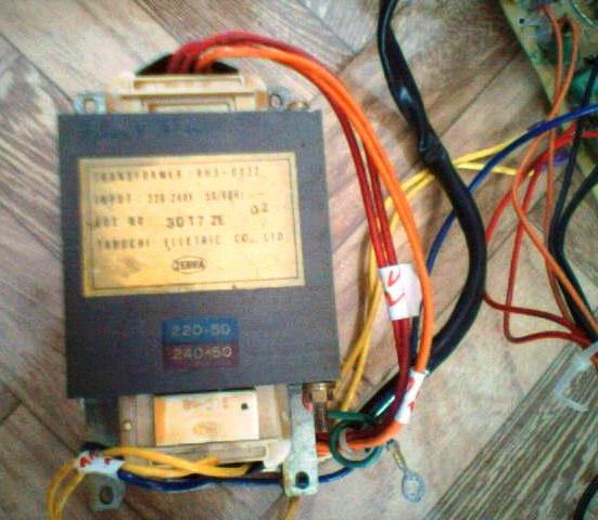

    Też zrobiłem sobie takie cudo tylko trafo jest nie typowy miałem z odzysku, ma wyprowadzenia na 30V, 24v i 2x11,5 które to wykorzystałem. Napięcie, jakie uzyskałem waha się zależnie od ustawienia PR1 w granicy od 230V do 260. Tylko pomiar częstotliwości mnie martwi, gdy dokonuje pomiaru w gniazdku sieciowym jest na wyświetlaczu 0.05KHz a na wyjściu przetwornicy, czyli uzwojeniu trafa 0.14KHz. Czy coś spartoliłem? Może to przez transformator lub błędny pomiar przez ten przebieg bardziej prostokąty a nie sinusoidalny.

    Przebieg napięcia na wyjściu przetwornicy nie jest sinusoidalny lecz prostokatny i do tego trochę "poszarpany".Ponieważ przebieg zawiera różne "śmieci" miernik częstotliwości wszystko to "łapie" i wynik może nie być do końca prawdziwy.Rzyczywiście najlepszym rozwiazaniem byłby w takim przypadku pomiar z wykorzystaniem oscyloskopu.Możesz zrobic jeszcze coś takiego odłaczyc transformator i dokonać pomiaru częstotliwości na wyjściach SG3524 (14 i 11).Pozatym jesli zastosowane elementy są zgodne z wykazem nie sadzę aby częstotliwość odbiegała od 50 Hz.

    Cos jest nie tak, w artykule pisze ze w stanie spoczynku przetwornica powinna pobierać 300mA u mnie to jest 610mA i w dalszym ciągu mam 0,12KHz. Obawiam się, że ten transformator jest do bani. Podajcie mi proszę konkretny symbol, bo w sklepie jak pytałem to pan zaoferował mi jedynie 100W-atowy.

    Transformtor o nastepujących parametrach 2x10 V 1 x 230 V moc dowlona oczywiście w granicach rozsądku (od 100W do 300W).Jeśli napięcie na wyjściu przetwornicy jest napięcie 230 V to w stanie jałowym bez obciążenia pobór pradu nie powiniem przekroczyć 300mA.

    bez ... trafko mam raczej symetryczne bo kupilem do halogenów z uzwojeniem nawijanym bifilarnie czy jak to sie tam nazywa :) odwinełem odpowiednią ilość i rozlutowałem koncówke z jednej strony wiec powinno byc ok.

    500 mA bez wentylatora w stanie jałowym to troche dużo ale skoro przetwornica pracuje stabilnie to dobrze.Jesli transforamto jest dobrze nawiniety i uzwojenia zachowuja symetrię to może byc jeszce cos takiego,że tarnzystory nie są kluczowane w takim samym czasie jeden może być otwarty troche dużej niż drugi.
