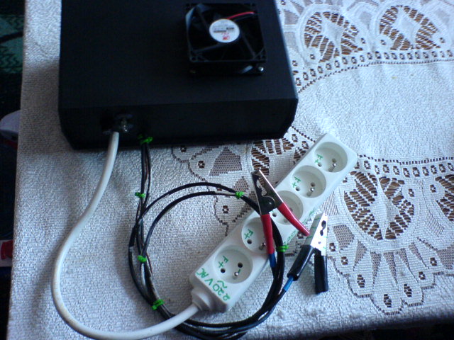

  • Przetwornica na sg3524-skonczona!Witam Wszystkich!Jestem raczej stałym czytelnikiem na forum i po raz pierwszy chce przedstawic,własnoręcznie wykonane i w 100% działające urzadżenie.Jest to przetwornica na układzie sg3524-której schemat wszyscy zainteresowani dobrze znają,oczywiście z forum.!Pracowałem nad nią już od miesiąca -ale tylko wieczorami.Schemat raczej wszyscy znają,lecz zmieniłem go troszeczkę na tej samej płytce.Zastosowałem 4Xirfz44 oraz trafo 300va/4X10v.Ogólnie patrząc przetworka na luzie pobiera(co i mnie zdziwiło) zaledwie 370ma a przy tym ma niezłego kopa.Pierwsze próby mocy powyżej 20amperow poboru z ak. przebiegły bez awarii ale tez nic sie zbytnio nie nagrzewało.Przy tym na wyjściu napięcie utrzymywało sie w granicach 225v nawet przy spadku napięcia na ak.do 11,3v.Fascynują mnie energie odnawialne w tym również przetwornice itp.i nie jest to pierwsza moja konstrukcja przetwornicy jaka wykonałem, ale mogę potwierdzic ze jest to jedna z najbardziej udanych konstrukcji.POZDRAWIAM!

    Projekt wydaje sie całkiem ciekawy :):):) prosił bym o więcej fotek :) wtedy mozna by było dokładniej ocenić przetwornicę :)

    Witam kolegów.Testowałem ją na maksa,czyli 300w,bez problemu wytrzymuje to obciążenie.Koszty zliczę i zamieszczę póżniej bo teraz parę fotek Przetwornica na sg3524-skonczona!.Przetwornica na sg3524-skonczona!Przetwornica na sg3524-skonczona!

    Projekt ciekawy ale...
    1) tak już mam że jak widzę gdzieś klej z hot glue to mi się.... na wymioty zbiera, to samo z taśmą izolacyjną w urządzeniu gdzie mają prawo wystąpić wysokie temperatury.
    2) nie obawiasz się o jakieś niekontrolowane napięcia na bramkach irfztów przy tej długości i plątaninie przewodów? Pomijam niepotrzebne spadki napięc na prądowych
    3) urządzenie z założenia mobilne, ciężkie trafo i plastikowa obudowa???
    4) jaka jest sprawność urządzenia?
    Pozdrawiam, mimo wszystko w natłoku "subów" i "wzmaków" ciekawy projekt

    Witam.Klejarkę użyłem jedynie do zamocowania gniazda bezpiecznika które nie miało żadnych innych mocowań a jeśli chodzi o taśmę to była używana raczej do sklejania zaizolowanych przewodów bo łączenia lutowane izolowane są koszulkami termokurczliwymi.Wiem ze dzieło sztuki to nie jest ale działa i to całkiem nieżle!Zreszta zauważ ze obudowa jest nie za duża ,więc musiałem to jakoś tam wpakowac.Z reszta i tak nic sie nie grzeje! I kolega trochę przesadza z tymi stratami bo przewody z linki miedzianej czy maja 5cm czy 20cm to ich opornośc różni sie niewiele i przy taki urzadzeniu nie gra roli,z reszta niech kolega sam spróbuje przylutowac do nużki irfz44 drut z trafa 1,5mm-nie polecam!Sprawnośc za która mogę poręczyc w liczbach została juz podana wyżej.Ale mogę napisac ze podlączyłem pod nia:-telewizor thomson32 cale 130w+odtwarzacz vhs 20w+kino dom.dvd przeszło 100w+wieża sony 110w.Wszystko działało poprawnie a tv nawet nie śnieżył na tvn,jak w przypadku prostrzej przetworki-sprawdzałem!Wtedy całośc pobierała od 17 do 20 amperów z ak.a prąd na wyjściu nie spadł poniżej 225v.Tego samego dnia postanowiłem sprawdzic ja na maxie wiec podłączyłem ją do mikrofali,najpierw na 300w a potem na 750w.Do podgrzewania to raczej sie nie nadaje ale przynajmniej wiem ze przy prądach powyżej 25amperów włancza sie dopiero wentylator który jest zamontowany na radiatorze z ustawieniem na 38 st. celc.W tym czasie tst nie zrobił sie nawet ciepły a bez odbiorników pobiera zaledwie 370ma- moim zdaniem to dobra sprawnośc.Mam tez w zanadrzu mała tajemnice dotyczącą tst ale to dla zainteresowanych!
    Mała poprawka w związku z wentylatorem:chodziło mi o to ze termistor zamontowany jest na radiatorze w pobliżu irfów a ustawiona temp.włączenia to 38st.celciusza. Apropo max mocy- to oczywiście wszystko zależy od mocy tst i proporcionalnie dobranej ilości tranzystorów irfz44 np.tst 600va-po 4irf na strone co daje 8szt.=moc +- 600w.Sam chciałem zbudowac przetworke 1000w a nawet 2000w co nie było by większym problemem.Ale....jak wyliczyc ile taka pobiera z ak.i doda sie dzisiejszą cene akumulatorów to włos sie jeży na głowie-nieopłacalne!Zaryzykowałbym 1000w jeśli byłaby oszczędna i myślę ze ten układ sie nadaje -odpowiednio rozbudowany.Zostają jeszcze upesy,ale ja nie wierze żeby sie nie psuły,a z tak skomplikowanym urządzonkiem to tylko do serwisu i nowe koszty!A przetworkę można naprawic samemu i w ten sposób zmniejszyc koszta do min.zwłaszcza ze nikomu się dzis nie przelewa.POZDRAWIAM
