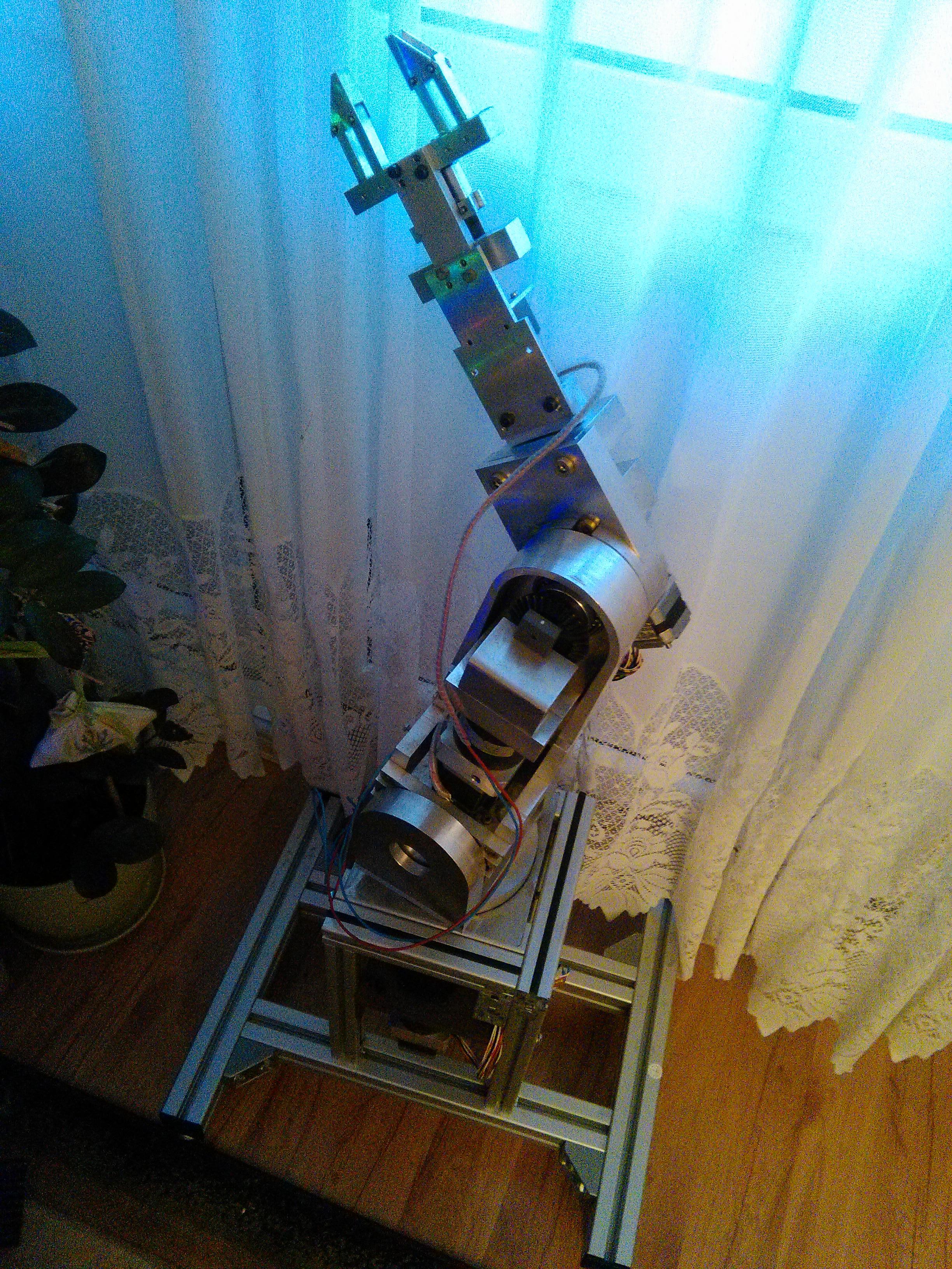

  • #17 16273749
    pawelradomsko
    Specjalista Automatyk
    Posty: 694
    Pomógł: 111
    Ocena: 108
    Witam!
    Spojrzyj na to:
    Ramię robota 15kg, 30-40 cm: blacha czy żeliwo? Koszty, estetyka, wytrzymałość
    Niestety tak na szybko kiepskie zdjęcie z komórki - jutro lub pojutrze mogę zrobić lepsze z większą ilością szczegółów.
    Wysokość przy uniesionym chwytaku ok. 1200 zasięg ok. 500 mm.
    Cztery osie na silnikach krokowych z przekładniami planetarnymi plus chwytak z napędem z silnika DC.
    Waga - jakieś 25 kg.
    Bardzo dużo pracy, trochę błędów i tak naprawdę prototyp do demonstracji i nauki.
    Koszty aluminium (PA6 a lepiej PA11) i obróbki (mogą się wahać zależnie od regionu) ok. 2,5 kPLN, do tego silniki z przekładniami i choćby najprostsze sterowniki i dodajesz kilka kolejnych tysięcy.
    Radzę podejść do projektu bardzo ostrożnie aby nie była to tylko skarbonka.
    Lepiej zacząć od mniej ambitnego i prostszego ramienia z tanich materiałów (nawet o mniejszym udźwigu) i zobaczyć co wychodzi i jak to ma się do wyobrażeń - to niezła nauka i łatwiej (i taniej) weryfikować błędy.
    Jak zadziała i dalej pozostanie Ci chęć do eksperymentów to rzucaj się na głęboką wodę i do dzieła!
