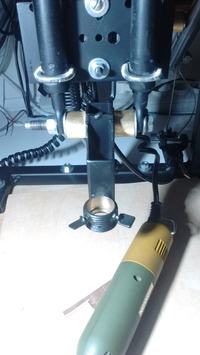

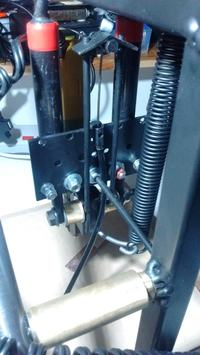

    Dzisiaj chciałbym przedstawić moją konstrukcję statywu do wiertarki. Do tej pory wierciłem płytki PCB trzymając wiertarkę w ręce, ale otwory zazwyczaj były wywiercone krzywo, a dodatkowo można było łatwo złamać wiertło. Jako że miałem większość części do wykonania tej konstrukcji na stanie i nie mogłem znaleźć lepszego zastosowania dla nich, to wykonałem ten praktyczny projekt. Rama statywu została wykonana z kwadratowych rurek o boku 20mm. Zespawałem je ze sobą, ale, że jako praktycznie tylko raz miałem wcześniej do czynienia ze spawarką, to spawy nie są najlepsze. No, ale nie próbując, nigdy się nie nauczę spawać, a jak widać spawanie to przydatna umiejętność :)
    Zamiast prowadnic użyłem starych siłowników teleskopowych (chyba od poloneza :D). Siłowniki te co prawda nie są najsztywniejsze, ale konstrukcję starałem się zrobić tak, aby siły boczne były jak najmniejsze. Póki co nie zauważyłem, żeby wiertło jakkolwiek uciekało na bok podczas wiercenia. Siłowniki przewierciłem, aby wypuścić z nich gaz, bo były wysunięte w pozycji spoczynkowej. Niestety siłowniki muszą być zamontowane idealnie równolegle, aby chodziły bez oporów, więc musiałem spędzić trochę czasu, aby naprostować ich mocowanie. Ogólnie nie polecam tego rozwiązania, bo jak się rozkręci, to potem trzeba odginać i dokręcać wszystko od nowa, żeby chodziło płynnie :-?
    Do montażu wiertarki użyłem mosiężnej kształki do instalacji CO. Kształtka ta, miała w środku dokładnie taki otwór jaki potrzebowałem. Dorobiłem do niej śrubki, aby wiertarka z niej nie wypadała, a następnie ją przylutowałem do wcześniej przygotowanego elementu.
    Napęd został zrobiony za pomocą dźwigni i rowerowej linki do hamulców. Dodatkowo jest prymitywne ograniczenie głębokości, żeby przez przypadek nie nacisnąć za mocno, bo wiertło mogłoby się złamać. Ograniczenie to jest zrealizowane za pomocą dodatkowej linki doczepionej do dźwigni. Linka ta przechodzi przez zacisk znajdujący przed kółkiem, który umożliwia regulację. Do posuwu kupiłem trochę lepszą linkę, oraz pancerzyk teflonowy, bo na etapie prototypów, zwykła linka się rozwaliła, oraz były trochę duże opory. Od dołu dałem podkładki, aby się nie ślizgało i nie rysowało biurka. Statyw dopiero co skończyłem, ale jeśli są jakieś pytania, to chętnie odpowiem.

    Dziękuję za uznanie :D Starałem się, choć brakuje trochę do ideału. Wiem, widziałem takie rozwiązanie, ale obawiałem się że siły boczne działające w takiej konfiguracji będą powodowały odchylanie się na bok siłowników. Chciałem, aby nacisk był wywierany możliwie równolegle do osi siłowników, a przynajmniej, żeby nie zmieniał się kąt nacisku z przesuwem. Trochę to skomplikowałem z tymi linkami, ale jestem zadowolony z efektów :)

    kpp_jacek napisał:
    Tylko, że wyważasz otwarte drzwi. Można to było zrobić tak:
    Statyw do wiercenia płytek PCB.
    W rozwiązaniu sugerowanym przez Ciebie istnieje ryzyko drobnej deformacji konstrukcji przy naciskaniu na dźwignię, skutkującej lekkim ruchem bocznym wiertła. Co akurat przy temacie PCB uważam za ważne.
    Mam właśnie taki fabryczny stojak, niby solidny metalowy (i to niemiecki! :wink: , nie żadna chińszczyzna), gdzie właśnie takie drobne, boczne, niezamierzone ruchy wiertła następują. I to pomimo tego że część ruchoma jest popychana dokładnie w środku między prowadnicami. Tyle że jest asymetria dźwigni, ze względów ergonomicznych. I to psuje dokładność.
    Dlatego jak dla mnie, użycie linki przez autora i przez to uniknięcie pewnych niekorzystnych naprężeń, ma duży sens praktyczny.
    No i można też pomyśleć o opcji nożnego opuszczania wiertła, skoro jest ta linka. Wygodniej i mniejszym wysiłkiem było by manipulować płytką przy wierceniu.

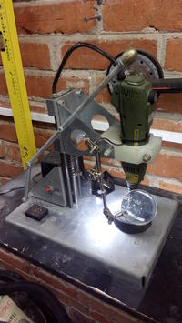

    piotrek2914
    Posty: 240
    Pomógł: 10
    Ocena: 91
    Ja kiedyś zrobiłem statyw do proxxona na bazie próbki prowadnicy igusa z jednym wózkiem. Sprawdza się całkiem dobrze. Pewnie teraz coś bym poprawił ale źle nie jest. Brakuje dodatkowego odciągu ale wentylator z podświetleniem daje radę. Na większą produkcję trzeba by w sąsiednim pomieszczeniu odkurzacz na wolnych obrotach włączyć :-) Wrzucę fotkę, może komuś się przyda.
