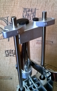

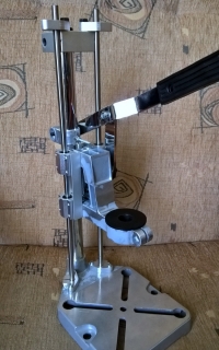

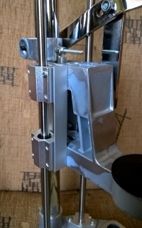

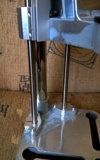

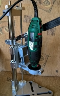

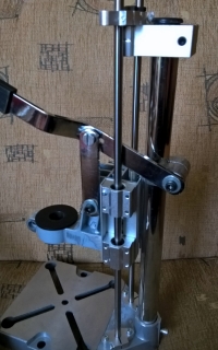

  • Witam.
    Od jakiegoś czasu przymierzałem się do budowy precyzyjnego statywu w którym mógłbym zamocować miniszlifierkę. Byłem już gotów budować go od podstaw, gdy przypomniałem sobie o kupionym kilka lat temu tanim, chińskim statywie do wiertarki którego do dziś pełno na znanym portalu aukcyjnym. Jego jakość wykonania niestety wołała o pomstę do nieba; nadmierne luzy powodowały że nie nadawał się praktycznie do niczego. Koniec końcem zakupiłem wiertarkę stołową, a ów wynalazek trafił na kilka lat do garażowej szafy.

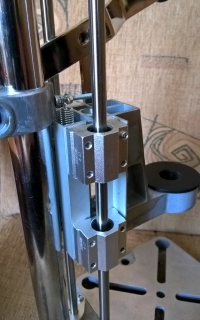

    Do przebudowy statywu użyłem elementów, które stosuje się do budowy frezarek cnc. Od aluminiowego korpusu w którym mocuje się wiertarkę odciąłem tylną część przez którą przechodziła rura nośna. Do boków korpusu dokleiłem aluminiowe kątowniki używając kleju dwuskładnikowego. Kolejnym krokiem było zamontowanie łożysk liniowych 8mm w obudowie. Na tym etapie niezbędna była precyzja, by wałki liniowe na których będzie osadzony korpus, jak również zamontowane elektronarzędzie były względem siebie idealnie równoległe

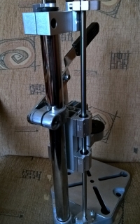

    Do aluminiowej podstawy po uprzednim dokładnym wymierzeniu przykręciłem wsporniki wałka liniowego. Górna część mocowania składa się z tych samych wsporników co podstawa, plus wspornik 25 mm zamontowany na końcu oryginalnej rury nośnej, do którego zamontowane są wsporniki wałków liniowych 8mm.
    Ramię dźwigni skróciłem o ok. 10 cm gdyż nie potrzebna mi większa siła nacisku. Aluminiowe mocowanie ramienia na rurze nośnej pochodzi z oryginału, zostało tylko odchudzone. Docelowo będzie zastąpione przerobionym wspornikiem wałka liniowego 25 mm. Oryginalna sprężyna była zbyt mocna i toporna dlatego została wymieniona na nową.
    Mocowanie miniszlifierki w uchwycie wiertarskim wykonałem również sam. Ze wzmocnionej sklejki dotoczyłem pierścień o średnicy zewnętrznej 43 mm w którego środek wkleiłem tulejkę z gwintem od zbędnej przystawki którą miałem w komplecie ze szlifierką.
    Dzięki zastosowaniu łożysk i wałków liniowych statyw nie posiada żadnych, nawet minimalnych luzów a całość pracuje płynnie i precyzyjnie. W planach mam jeszcze zamontowanie diodowego oświetlenia.
    Koszty:
    4 łożyska liniowe 8 mm w obudowie - 50zł
    2 wałki liniowe 8 mm o długości 40 cm każdy - 21zł
    4 wsporniki wałka liniowego 8 mm- 43,60zł
    wspornik wałka liniowego 25 mm - 15,50
    Śruby M4, kątowniki alu miałem.
    Jeśli komuś zalega taki stojak, a chciałby zrobić z niego użytek to polecam taka przeróbkę. Za tą cenę nie dostaniecie w żadnym sklepie niczego sensownego.

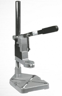

    Statyw identyczny z tym:
    Modyfikacja taniego statywu wiertarskiego do wiercenia w pcb.
    Stołowa ma zbyt niskie obroty dla wierteł wolframowych, poza tym wrzeciono jest za duże dla wierteł mniejszych od 1 mm. Nie wspomnę o wadze; kilkanaście kg to troszkę dużo by traktować ją jako urządzenie które po skończonej pracy można schować do szafki. :wink:

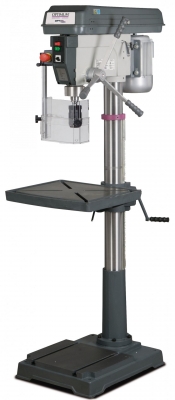

    Napięcie elektryczne: 400V/ 3 Ph ~50 Hz
    Moc silnika: 1,1 kW
    Średnica kolumny: Ø 92 mm
    Długość x szerokość x wysokość: 755 x 440 x 1 705 mm
    Ciężar całkowity: 132 kg
    Wiertarka stołowa waży nieco więcej niż 4 -5 kg ;)
