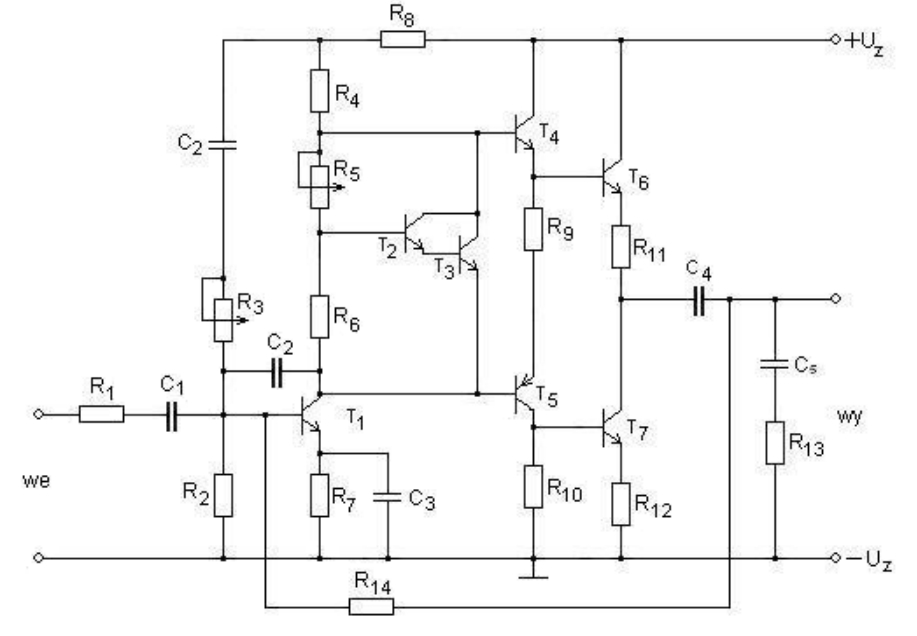

Rola potencjometrów R5 i R3 oraz tranzystorów T2-T6 we wzmacniaczu mocy
drydre 28 Maj 2017 19:57 969 7
✨ W dyskusji poruszono rolę potencjometrów R5 i R3 oraz tranzystorów T2-T6 w schemacie wzmacniacza mocy. Użytkownik zapytał, czy R5 służy do regulacji prądu zasilania, a R3 do napięcia niezrównoważenia. Odpowiedzi wskazują, że R5 rzeczywiście reguluje prąd spoczynkowy, natomiast R3 odpowiada za napięcie w punkcie R11-C4-CT7. Tranzystory T2-T6 są częścią końcówki mocy, jednak zauważono, że schemat zawiera błędy, takie jak brak polaryzacji bazy tranzystora T1 oraz nieprawidłowe oznaczenia kondensatorów. Wskazano również na konieczność poprawy schematu, aby wzmacniacz mógł działać prawidłowo.
