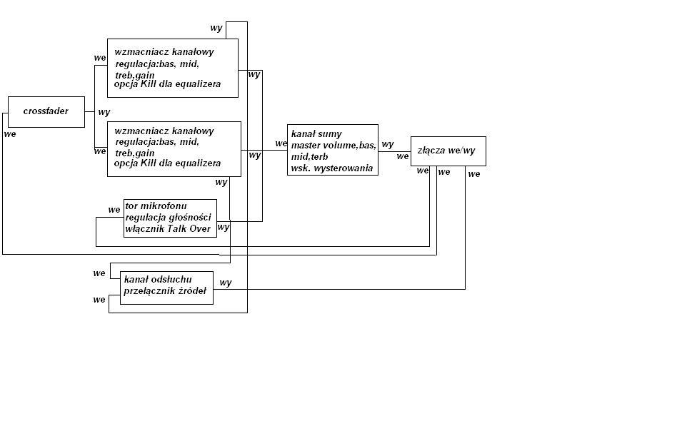

    Bardzo chcę zabrać się za budowę miksera. Ogólny zarys prac już mam i niżej zamieszczam schemat blokowy całego układu.
    Mam kilka pytań i próśb.
    Pierwsza dotyczy prawidłowości rozkładu poszczególnych bloków.
    Druga-jak mam rozwiązać problem crossfadera, zależy mi zeby przesuwał się bez żadnych oporów.
    Trzecia-jak mam wykonać licznik BPM? (opcja niekoniecznie do realizacji)
    Narazie to tyle pytań, bardzo prosze o Wasze propozycje i uwago co do wykonania.

    Zagmatwałeś to straszliwie! Na pewno crossfader nie może istnieć przed przedwzmacniaczami (chyba że źle rozumiem ten rozrys). Powiedz o co Ci chodzi (ile wejść i jakich, phono linia dodatkowo mikrofon?, crossfader, barwa, suma z korekcją czy bez, aux-y jeśli tak to jakie itd.). Jak się określisz narysuję schemat blokowy takiego mikserka.

    2 kanały, z regulacją głośności, trzypasmowym korektorem, regulacją wzmocnienia (Gain), opcjonalnie przełącznik Kill dla całego kanału.
    Dodatkwy kanał dla miktofonu bez korekcji, tylko głośność.
    Suma ze wskaźnikiem wysterowania (może być 2x5 diod), tylko regulacja wzmocnienia (chyba, że proponujesz inaczej).
    Kanał odsłuchu przełączany osobno dla poszczególnych kanałów i dla dwócu na raz (najlepiej na przkaźnikach) z regulacją głośności.
    Crossfader między kanałami.
    Wyjścia- Dwa standardowe pod wzmacniacze, słuchawkowe na odsłuch+ wyjście na głośniki do odsłuchu.
    Wejścia- Liniowe dla CD-playerów lub komputera, mikrofonowe (nie wiem czy konieczne jest stosowanie korekjcji i osobeniego wejścia dla gramofonów??).
    Chcę zbudować mikser o zbliżonym działaniu do tych sklepowych.
    To chyba tyle mam nadzieje że trochę wyjąsniłem:)
    Dodatkowy problem jaki spotkałem to zealizacja regulacji wzmocnienia na potencjometrze suwakowym. Ciężko jest kupić taki element stereofoniczny, a jak jest to pewnie drogi. Kiedyś czytałem o takie regulacji za pomocą diody LED i fotorezystora, tutaj takie rozwiązanie będzie jak ulał pasowało:) Całkowicie nie wiem jak się zabrać za realizację crossfadera!
    pozdrawiam

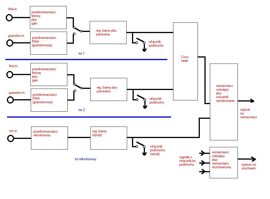

    Według mnie powinno to wyglądać tak jak w załączniku. Narysowałem na torze mikrofonu korekcję to się często przydaje!

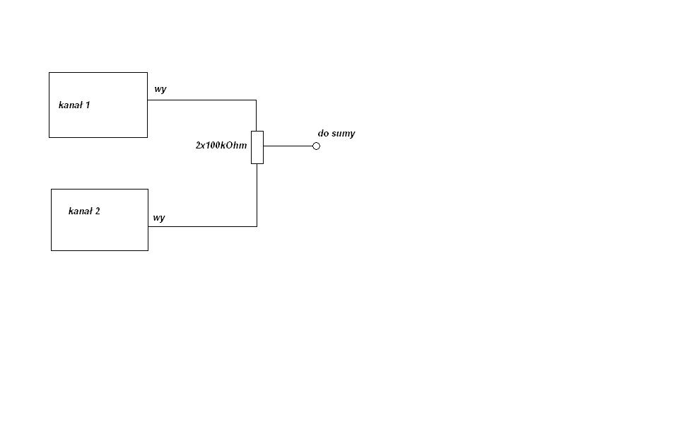

    Wielkie dzięki za schemat. Jak mam rowiązać problem crossfadera?? Moze być coś takiego??

    To co narysowałeś nie będzie działać zbyt dobrze. Znalazłem taki schemacik prostego crossfadera. Oczywiście trzeba dwa takie układy dla sygnału stereo (potencjometr musi być stereofoniczny). Nie wiem szczerze mówiąc jak to się spisze w praktyce (obawiam się o liniowość regulacji takiej konstrukcji). Można by coś bardziej wyrafinowanego wymyślić. Nie jestem specem od mikserów DJ może inni koledzy coś podpowiedzą. Tak czy inaczej można ten układzik sprawdzić przecież koszty wykonania czegoś takiego są znikome.

    Mam tylko jedną uwagę co do crossfader-a. Często widuję co się wyprawia na tym regulatorze. Aż się serce kraje i w szoku jestem że te heble to wytrzymują (w czasie jednej imprezy potencjometr ten wykonuje tyle cykli ile inny w ciągu roku grając koncerty) –no cóż tak to jest przy graniu muzyki DJ. Dlatego wydaje mi się że potencjometr ten musi być solidny i to solidny nie w sensie elektronicznym tylko mechanicznym. Obawiam się że Telpod nie podoła takim męczarnią i rozpadnie się w trakcie pierwszej imprezy.
