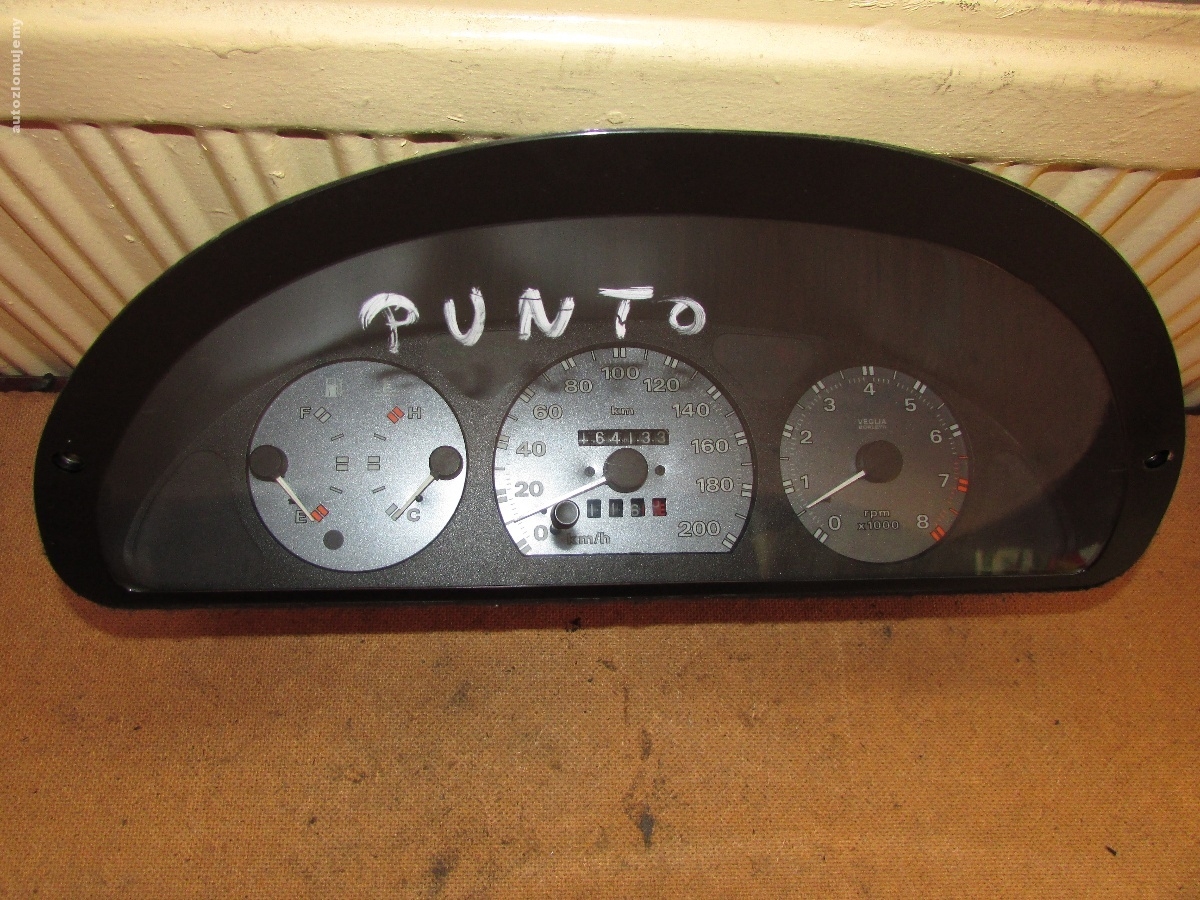

    Hej,
    Czy ktoś was wie z jakiego auta można zapożyczyć ( o ile takie występowały) licznik na napędzany elektronicznie (np Golf 3 - impulsatorem) ale wskazania prędkości oraz kilometry były mierzone nadal analogowo (np golf 2 i kilometry na obrotowej ośce).
    Konkretnie. Mam VW Golfa 2. Wsadziłem do niego dużo większy motor, do tego dorzucona jest 6-cio biegowa skrzynia manualna (02M). Wyjścia ze skrzyni są tylko elektroniczne na prędkościomierz i nie da rady zakręcić zamiast impulsatora zwykłego ślimaka z wyjściem na linkę. Dlatego szukam takiego rozwiązania, żeby przerobić zegary z golfa 2 żeby działała i prędkość i biły kilometry. Aktualnie zamontowane zegary pochodzą z Golfa 4 i wyglądają strasznie nie estetycznie. Dlatego też chciałbym przerobić oryginalny licznik. Wiem że łatwiej wrzucić licznik z Golfa 3 ale nie tędy droga.

    Jak dobrze rozumiem pytanie i dobrze pamiętam to np Audi 80 B4. Sygnal o prędkości podawany elektronicznie do licznika a ten macha wskazówką i kręci cyferkami od przejechanego dystansu.

    W Punto I w wersji ELX miałem mechaniczny licznik sterowany z impulsatora (ale biedniejsze wersje, bez ABSu miały na linkę).
    Na Allegro znalazłem jedne takie zegary (nr kat. 60.6220.001)... 6758638327

    Bravo,brava, marea z pierwszej generacji miały takie okrągłe z km na waleczkach. Niestety ciężka rzeźba z tego bo elektronika na płytce chyba sporo wieksza niż licznik od golfa ale możliwe do zrobienia bo ten licznik jest całkiem głupi jak licznik z audi. Pytanie tylko czy chociaż w miarę prawdziwą prędkość bedzie pokazywał. Chyba trzeba by porównać wielkość kół i ilość zębów na kole fonjcznym impulsatora.
