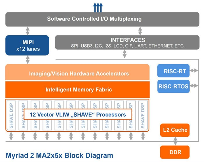

Movidius, obecnie należący do Intela, postanowił pochylić się nad tym problemem. Firma stworzyła sprzętowe akceleratory systemów sztucznej inteligencji, dedykowane do zastosowań w przenośnych systemach wbudowanych. Jeden z tych układów - Myriad 2 - to system analizy obrazu, który dostarcza programowalnych algorytmów do analizy, przy bardzo niskim poborze mocy.

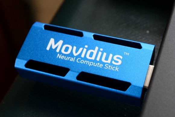

Wprowadzony właśnie przez Movidiusa do oferty Neural Compute Stick dostarcza ogromnych możliwości przetwarzania obrazów w dowolnym systemie. Układ ten pobiera zaledwie około jednego wata i dostarcza aż 100 gigaflopów mocy obliczeniowej. Wszystko możliwe dzięki wykorzystaniu taktowanego 600 MHz dedykowanego układu integrującego w sobie 12 128 bitowych procesorów wizyjnych, komunikujących się ze sobą i z wbudowaną pamięcią (2 MB) z prędkością 400 Gbps.

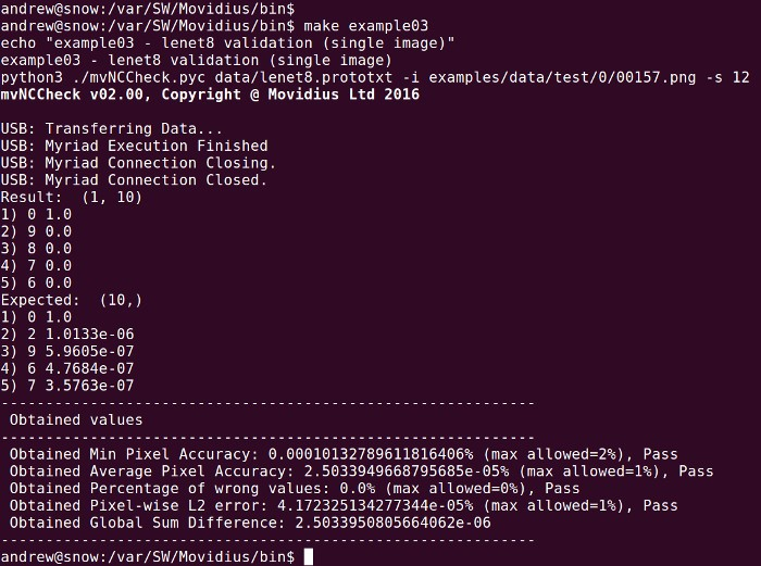

W pobranym pakiecie znajduje się szereg przykładów. Mogą być one uruchamiane z folderu bin, gdzie znajduje się SDK:
Jeden z przykładów to inferencja dla strumienia wideo:

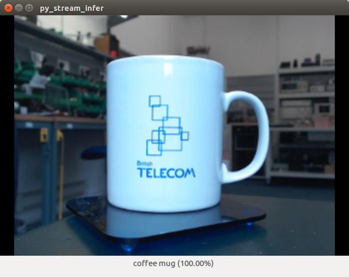

Możemy teraz przejść do ciekawszych przykładów. Ich uruchomienie wymaga posiadania urządzenia wejścia wideo, czyli np. kamery. Doskonale sprawdza się tutaj Logitech C920 Full HD, gdyż ma świetne wsparcie pod Linuksem.
Wyniki nie są na początku zbyt zachęcające
, ale to nie wina systemu ani Neural Compute Stick, moduł ten odpowiada tylko za obliczenia. To wina słabej zaimplementowanej sieci neuronowej, która dokonała takiej a nie innej decyzji. Z kubkiem do kawy system poradził sobie o wiele lepiej. Podobnie jak z innymi przedmiotami.
Powyższy opis pokazuje jak łatwo jest uruchomić przykładowe projekty na Neural Compute Stick. Zadziwiająca jest też szybkość działania systemu.

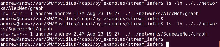

Wiedząc gdzie się znajdują poszczególne sieci możemy łatwo porównać ich wielkości. Na przykład różnica w AlexNet i SqueezeNet jest od razu widoczna:
W tym przykładzie może nie jest to 510 razy dla tej pary, jednakże nadal różnią się one w sposób istotny.

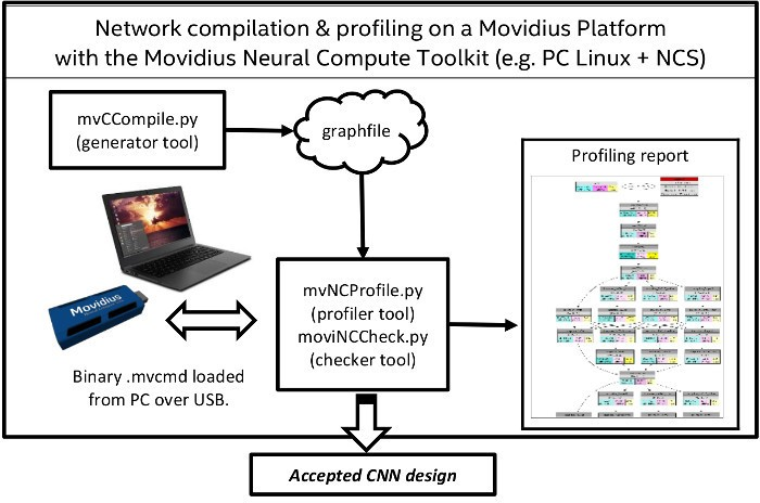

Jeśli teraz stworzymy własną sieć neuronową, którą nauczymy korzystając z dowolnmego dedykowanego do tego zadania frameworku możemy ją skompilować do odpowiednich plików i wykorzystać w Neural Compute Stick wykorzystując do tego SDK.
Jakkolwiek API jak o Toolik systemu musi być zainstalowane na tym samym komputerze z Ubunti, to biblioteki itp mogą znajdować się na innej platformie. Szereg systemów wyposażone jest w odpowiednie biblioteki. Oznacza to że i na nich powinno być możliwe uruchomienie takiego systemu. Pakiety dla SDK dostępne są np. w Raspbianie Jessie, co oznacza że po zainstalowani wszystkich bibliotek i ich zależności możemy wykorzystać Neural Compute Stick wraz z komputerem Raspberry Pi.
