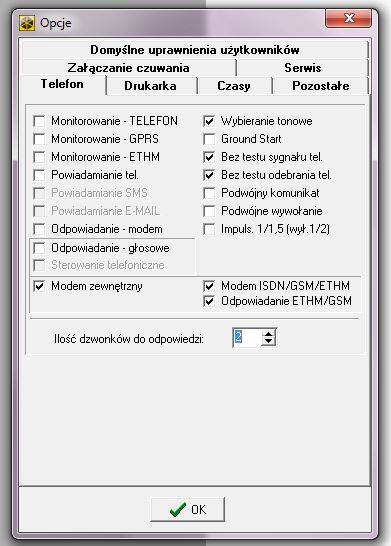

    Posiadam centralę alarmową Integra 24 oraz moduł ETHM-1. Zapoznałem się z instrukcją, lecz mam problem z połączeniem się przez program DloadX z centralą. Tutaj zapożyczam od kogoś co zrobiłem w centrali korzystając z manipulatora:
    "1) ([HASŁO SERWISOWE][*][9] ) -> opcje -> opcje.telefon
    a) Modem zewn - ustawić "T"
    b) Odpow.modem - ustawić "T"
    c) Modem ISDN/GSM - ustawić "T"
    (ustawienie "T" klawiszem "8" , zdjęcie znacznika klawiszem "6")
    2) Struktura ->Sprzęt->Manipulatory->Ustawienia->ETHM-1->Klucz DloadX
    (ustawić tam dowolny ciąg znaków i wpisać potem taki sam w DloadX)
    a) odpisać Port DloadX - standardowo 7090
    c) sprawdzić czy przy Z DloadX jest "T"
    3) Stan->IP/MAC ETHM-1 - sprawdzić czy jest przypisany adres IP"
    No to przebiega sprawnie, lecz już problem pojawia się przy sprawdzeniu IP, ponieważ go automatycznie nie przypisuje a opcja do automatycznego pobierania jest włączona, no ale dobra, sam wpisałem ip, brame i dns. Na komputerze pinguje dane ip no i wyświetla mi się strona do sterowania przez przeglądarkę, wiec można powiedzieć że wpisane ip jest poprawne. Ale od 3 dni próbuję połączyć się przez DloadX i ciągle pojawia się napis "Centrala nie jest gotowa, Rozłączanie". Dziś dzwoniłem do wsparcia technicznego Satela, powiedzieli mi, że powinno działać, a problem może być z przewodem, bo ustawienia według nich są poprawne. Korzystałem z przewodu oryginalnego z zieloną naklejką, ale właśnie dowiedziałem się, że powinno być z czerwoną, więc kupiłem oryginalne. Dziś też sprawdzałem czy uda mi się połączyć przez GuradX i zajęło mi to jakoś 10 minut, wszystko poprawnie działa, a z DloadX siedzę 3 dzień i już nie mam sił. Ma ktoś pomysł z czym może być problem? Wersja centrali najnowsza, dzisiaj także zatualizowałem moduł na najnowszą wersję, niestety dalej napis "Centrala nie jest gotowa, Rozłączanie". W załaczniku przesyłam ustawienia.

    W zakładce konfiguracja połączenia
    Połączenie TCP IP
    zmień z WLAN / LAN na ETHM

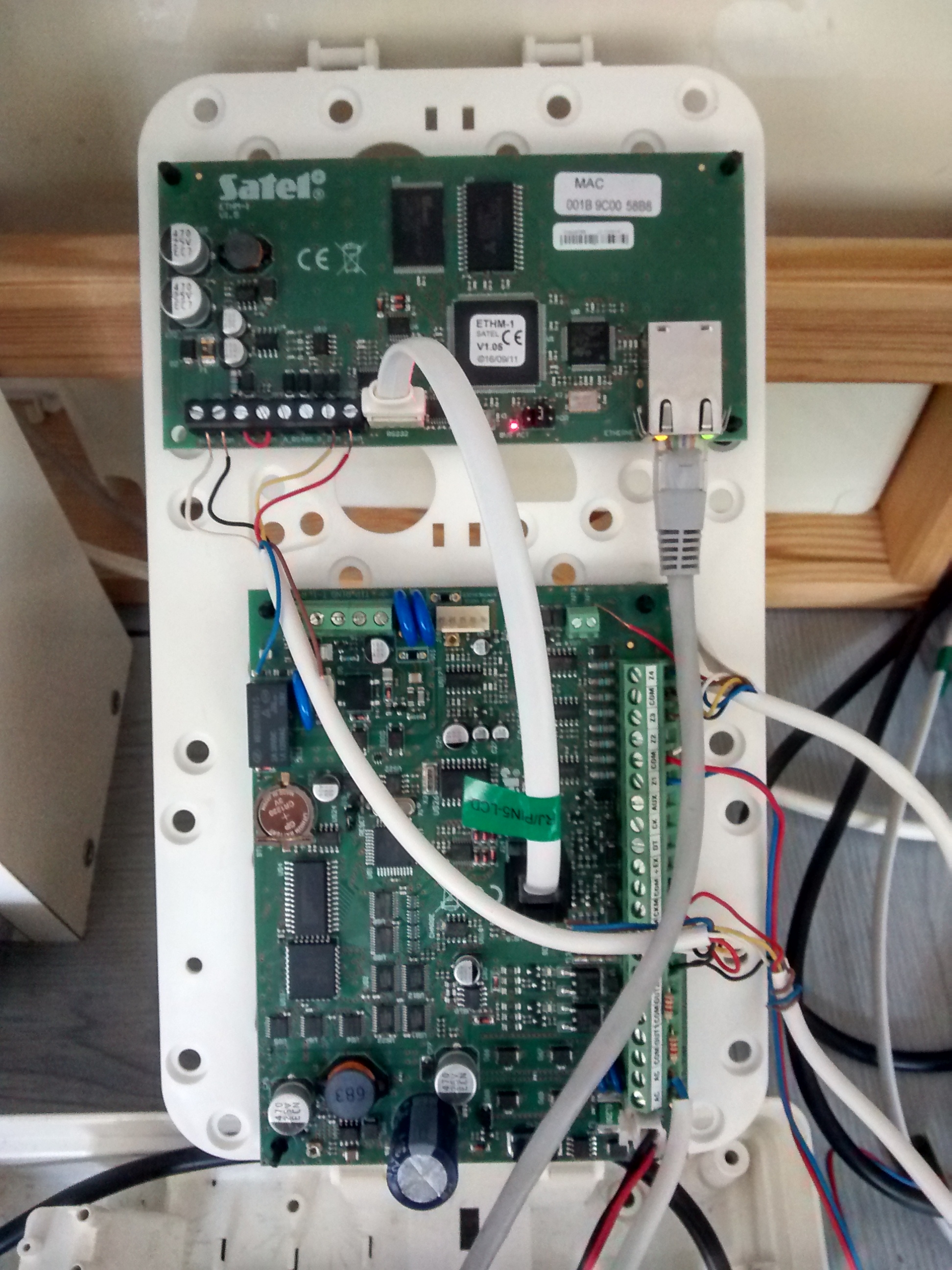

    Zrób zdjęcie kabla, który masz między ethm a centralą
    Nie masz przypadkiem takiej awarii na centrali "brak sygnału dtr na porcie rs"
    Przez WWW i Guardx uzyskasz połączenie bez tego kabelka natomiast przez dloadx już nie

    Poniżej przedstawiam zdjęcie centrali wraz z modułem, na zdjęciu przewód jest ZIELNY, lecz od wsparcia technicznego Satela dowiedziałem się, że przewód powinien być CZERWONY, który wygląda identycznie. Przewód został wymieniony, lecz nie posiadam aktualnego zdjęcia centrali z czerwonym przewodem. Z tego co się również dowiedziałem od wsparcia technicznego to mogło być powodem braku połączenia, lecz po zmianie przewodu problem nadal występuje.
    Zdalne sterowanie systemem alarmowym - DloadX - Integra 24 + ETHM-1
    Możliwe że gdzieś widziałem taki komunikat, ale nie jestem pewien, jutro się upewnię. Czy to może być powodem braku połączenia? Przewód zakupiłem oryginalny, więc "powinien" być dobry.

    Kable może z zewnątrz wyglądają idedentycznie, różnią się połączeniami w środku (krosami)
    Nigdy nie miałem takiej sytuacji że pomyliłem kable.
    Jak dla mnie konfiguracja wygląda ok, informacja jaka Ci wyskakuje, wskazuje na problem z tym kablem, oby nie było takiej sytuacji że pomyłka kabla na początku nie skutkowała uszkodzeniem.
    Chyba że jestesteś połączony przez Guarda i probojesz połączyć się jeszcze przez Dloadx ,chociaż wtedy wyskoczyła by Ci informacja że centrala jest zajęta

    Wosiek21 napisał:
    PIN5/PIN5
    Nawet nie próbuj...
    PIN5 w tej konkretnej centrali nie służy do programowania. Nie można po omacku tak wkładać kabla raz tu a raz tam. Trzeba robić zgodnie z dokumentacją.
    Wosiek21 napisał:
    A jest jakiś sposób aby sprawdzić czy przewód jest sprawny?
    Otworzyć dokumentację do modułu ETHM-1, znaleźć tam odpowiedni dla siebie schemat i posłużyć się multimetrem, aby sprawdzić, czy poszczególne przewody mają ciągłość.

    Cytat z instrukcji ETHM-1
    DLOADX serwer [Adres DloadX] – adres komputera z programem DLOADX. Jeżeli komputer ten nie znajduje się w tej samej sieci lokalnej, musi to być adres publiczny. Można wpisać adres IP lub nazwę domeny.
    Z tego co widzę to ustawiłeś ręcznie adres modułu i serwera dloadx na taki sam, z końcówką x.x.x.1 to raczej nie zadziała, wpisz tam adres kompa z dloadx.
    Nie odpowiedziałeś @sosarek jak się łączysz? a to ważne chcesz się połączyć z zewnątrz czy z sieci lokalnej?
    kabel ma być taki:
    Kabel RJ/PIN5
    pozdrawiam
    m.

    Posiadam właśnie taki kabel. Generalnie opcja przypisywania automatycznego ip modułowi nie działała, ponieważ sieć z której korzystam ma dużo zabezpieczeń, więc postanowiłem wziąć router i połączyłem się przewodem z kompa do routera i moduł ETHM-1 do routera i wtedy gdy włączyłem opcje przypisywania ip to zrobiłem test i działało, pozmieniałem w programie ip no i dalej ten sam problem, albo mam jakiś wadliwy kabel, albo faktycznie już mogłem uszkodzić jakoś ten moduł. Na razie dostałem inne zadanie, do centrali mam wrócić za tydzień, wtedy zrobię wszystko od początku i zobaczę jaki będzie tego efekt :)

    Problem rozwiązany.
    Zgłosiłem że moduł jest zepsuty bo już mi brakło sił, dostałem nowy ETHM-1 PLUS, bo bez plusa już nie produkują, na tych samych ustawieniach za pierwszym razem się połączyłem... Czyli po prostu moduł był zepsuty ;)
