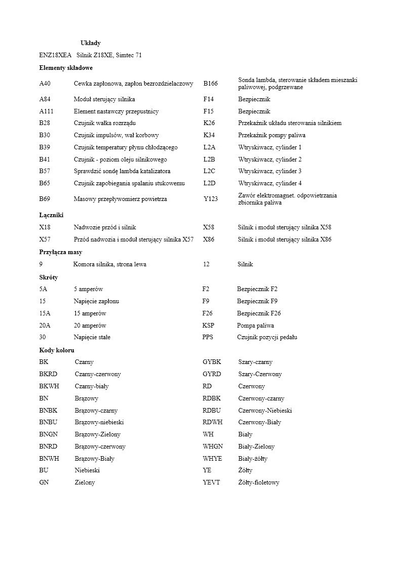

    Niestety rezystancje pomiędzy pinem 2 a 3,4,5,6 wynoszą 0,6Ω
    Pomiędzy pinami 3,4,5,6 wychodzi 1,1Ω
    Mierzone niestety multimetrem, nie mam pod ręką miernika niskich oporności.
    Co dalej? Pomocy ;-)

    Witaj, sprawdził bym na Twoim miejscu także wtyczkę sterownika gazu może rozjeżdża ECU od benzyny, wtyczki od wtryskiwaczy gazowych i benzynowych, czujnik temperatury cieczy chłodzącej i od przepływomierza. Co do samej cewki zerknij kontrolką LED czy podczas pracy na podłączonej wtyczce od cewki miedzy drugim a trzecim pinem cewki dioda miga - wykluczysz problem sterowania z ECU. Jeśli nie, sprawdź 16 i 48 pin sterownika złącze M czy ma napięcie podczas pracy.

    Powiedz proszę o jaką kontrolkę led chodzi? Zwykła dioda z rezystorem?
    Na schemacie blok A40 piny 2 i 3? Rozumiem że 2 to wspólny plus a 3 to drugi koniec cewki czwartego cylindra?
    Piny 16 i 48 napięcie względem czego? Masy samochodu?
    W ogóle to jakich sygnałów powinienem się spodziewać na tym złączu do listwy? Mierzyłem tam co nieco dziś multimetrem i w sumie w trakcie pracy wszędzie pokazywał ponad +12V...

    No ale w czym problem żeby sprawdzić sygnał na cewce. Wszystko się wyjasni. Sygnał jest iskry nie ma uszkodzona cewka. Brak sygnału, następny krok sprawdzenie sygnału przy sterowniku.

    Ale jak sprawdzić?
    Czy ten sposób jest dobry?
    Opel Meriva Z18XE - Błąd P0304 - Wykryta przerwa w zapłonie cylindra 4
    Takie objawy:
    https://www.youtube.com/watch?v=H_cEFfAiCck
    https://www.youtube.com/watch?v=84_bvX4NHdI
    Identyczne na pinach 3,4,5,6 do 2...
    Czy to wyczerpuje diagnostykę i jest to uszkodzenie cewki?
