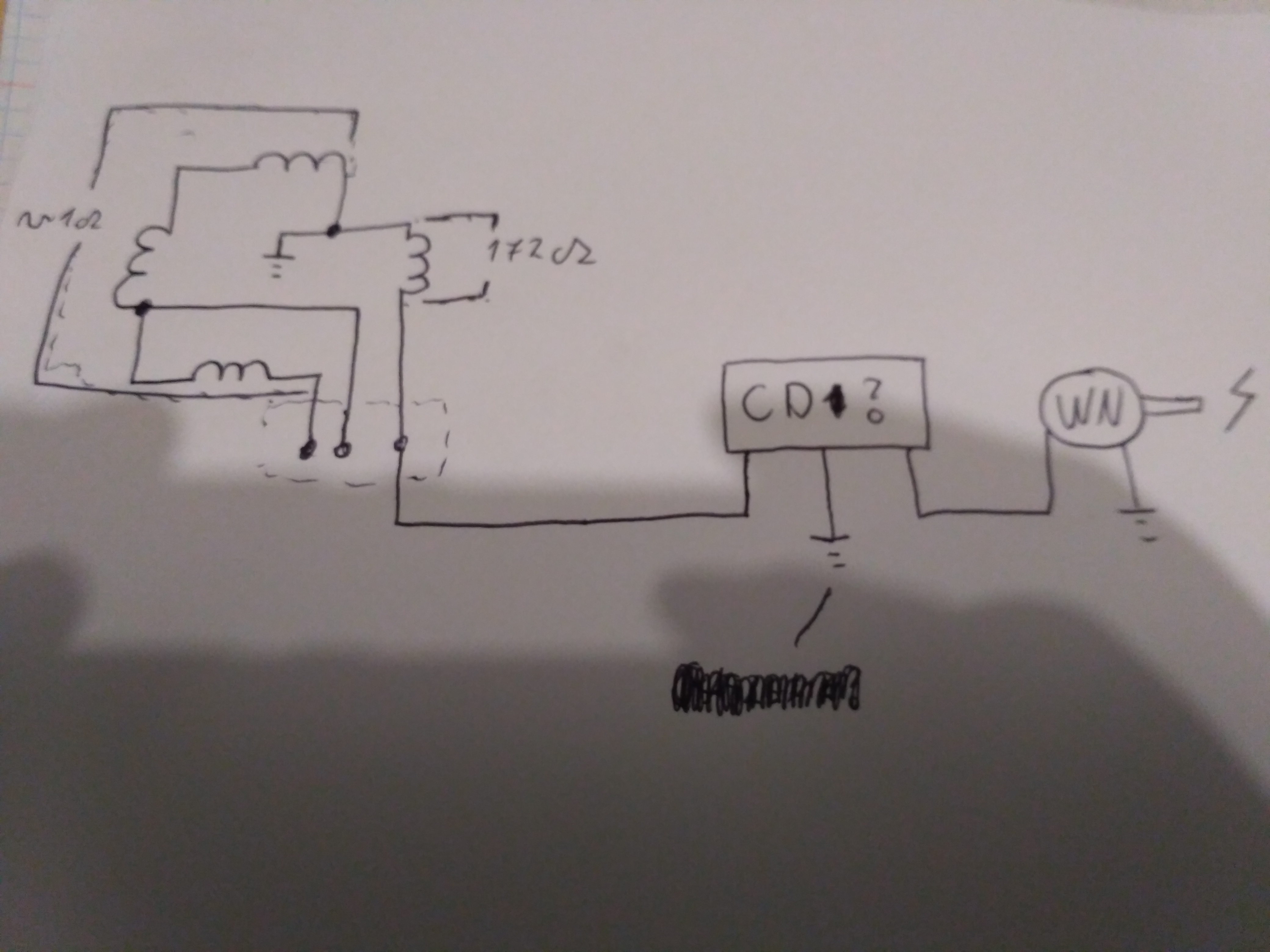

    Witam, mam na warsztacie skutera. Jakiś chinol.
    Problem w tym że po zrzuceniu zapłony nie ma już iskry.
    Zapłon wygląda tak że cewka masowa jednym przewodem idzie do modułu zapłonowego. Z tamtąd jeden przewód idzie prosto na cewkę WN a jeszcze jeden idzie na masę po stacyjce do gaszenia.
    Z tego co się orientuję to nie ma tam impulsatora. Może mi ktoś wytłumaczyć jak działa taki zapłon ? I co może być nie tak?
    Cewka w statorze ma 172om. A cewka WN była już podmieniana.
    Skąd zapłon wie kiedy ma być iskra. Magneto składa się z 3 magnesów i nie widać żeby miały gdzie wycięcie.
    Jeśli macie pomysły co może być nie tak, proszę o informację.

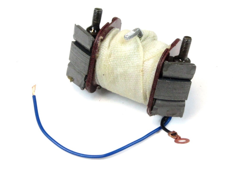

    Witaj!
    Czy ta cewka wygląda tak?Chiński skuter - brak iskry po zrzuceniu zapłonu, brak impulsatora

    Raczej tak :
    Link
    Jak wpiszesz zapłon tgb to wyskakuje identyczny.

    Co z masą modułu. Musi byc!
    Jak masz to połączone. Naszkicuj schemat
    Jaki napięcie AC daje cewka w statora bez obciążenia , nie podłączona, przy kopaniu?

    Schemat mam poniżej,
    A napięcie jutro zmierzę, bo mierzyłem takim słabym miernikiem krecac na rozruszniku i było 30V ale jutro porządnie zmierzę.

    Czyżby moduł nie miał połączenia z masą?
    Może obudowa jest metalowa i trzeba ją do masy podłączyć?

    mówiłem już że wszystkie masy są ok.

    Prawdopodobnie padł tyrystor w tym module. Wygląda na to, że jest to zapłon cdi ładowany i wyzwalany tą samą cewką.
    Miałem podobny przypadek w chińskim agregacie prądotwórczym.
    Tu jest schemat takiego modułu https://www.elektroda.pl/rtvforum/topic2301039.html

    dzięki, w pon spróbuje złożyć takie coś.
    czy to możliwe że mógł się spalić od odwrotnego podłączenia aku?
    no i na prawdę nie można nigdzie go dostać?

    grzebcio napisał:
    Czy to możliwe że mógł się spalić od odwrotnego podłączenia aku?
    Nie, jeżeli nie podałeś napięcia aku na moduł.

    @grzebcio Może łaskawie Koleżka typ silnika i markę poda...Znowu zaczyna się tu roić od spekulacji :cry: . @tadkli9743 To archaiczna cewka zapolonowa do ,,Komarka" lub podobnie, współpracująca z przerywaczem i kondensatorem. Zastanów sie, czego fotke wrzucasz.
