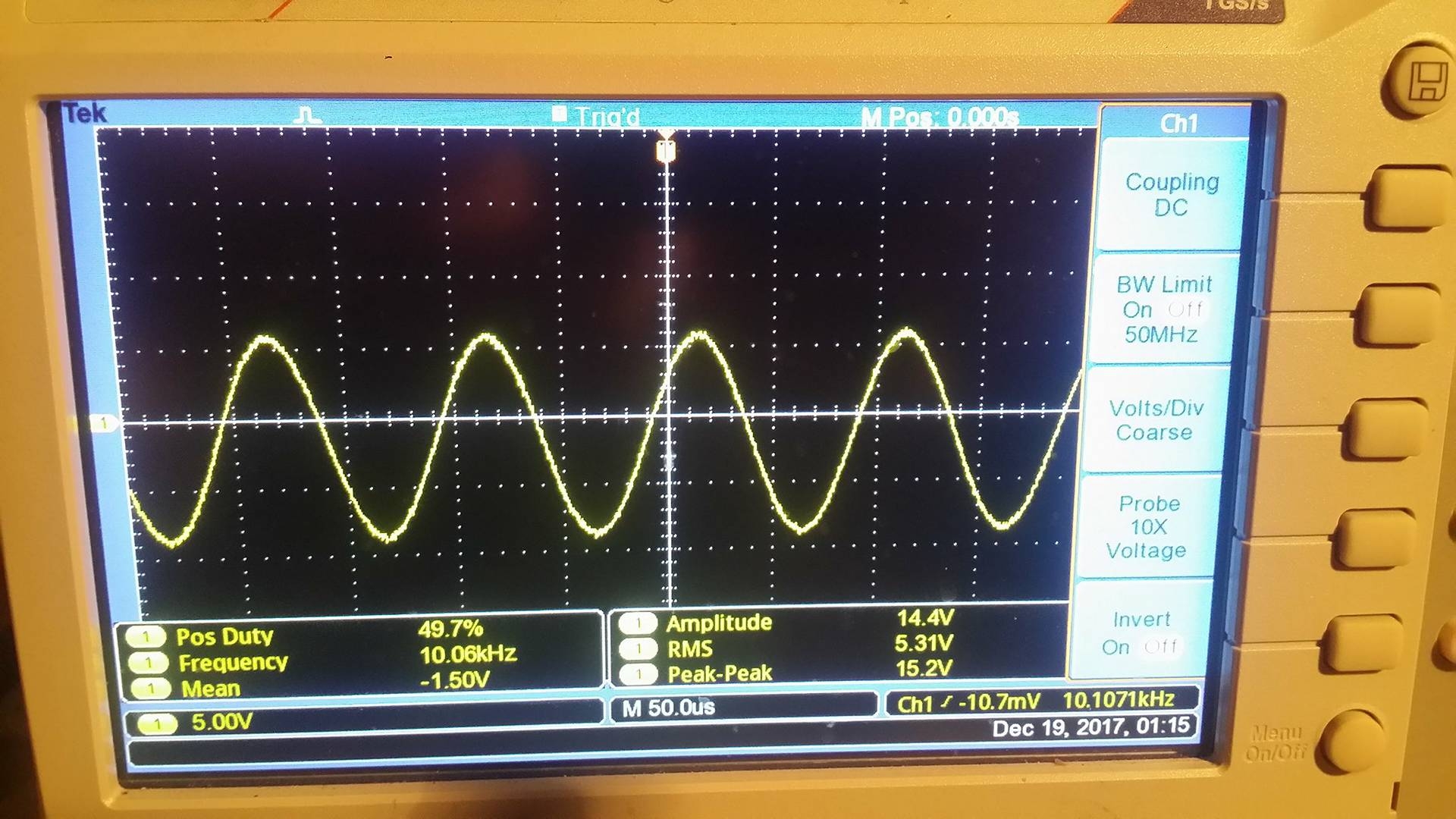

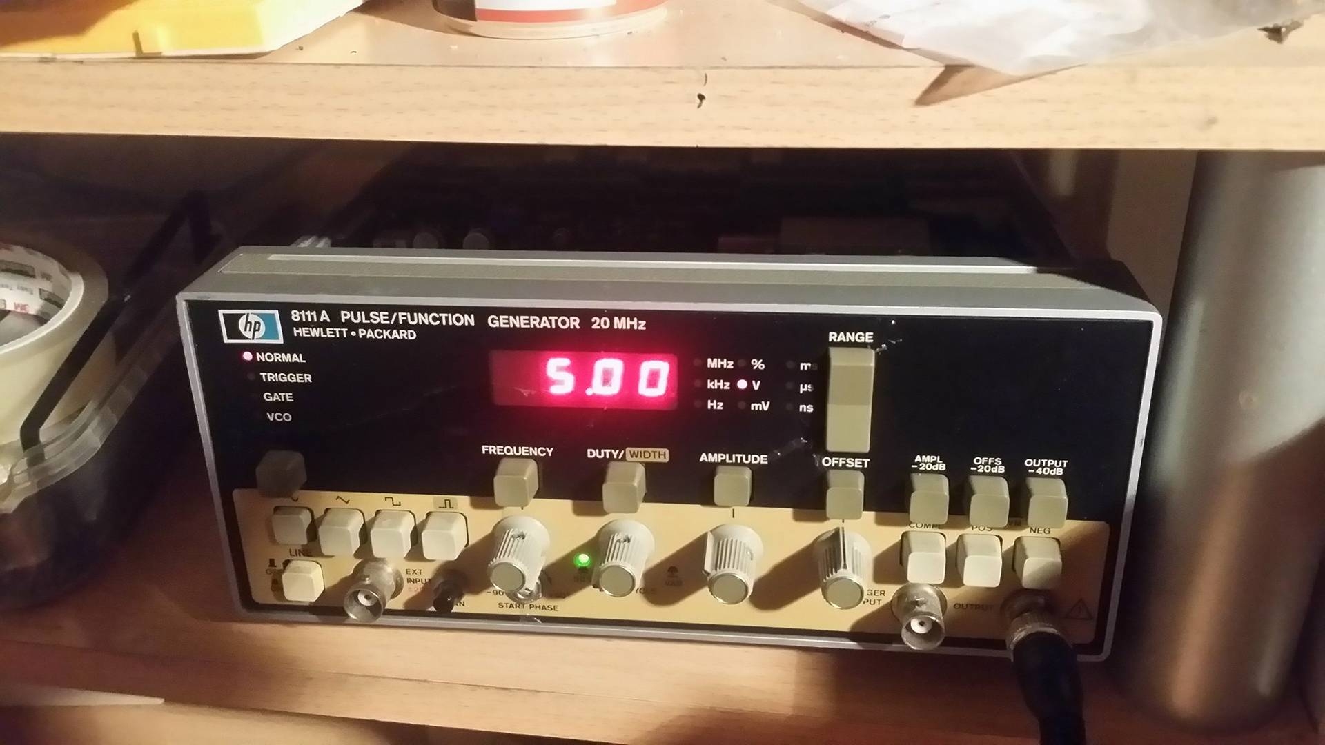

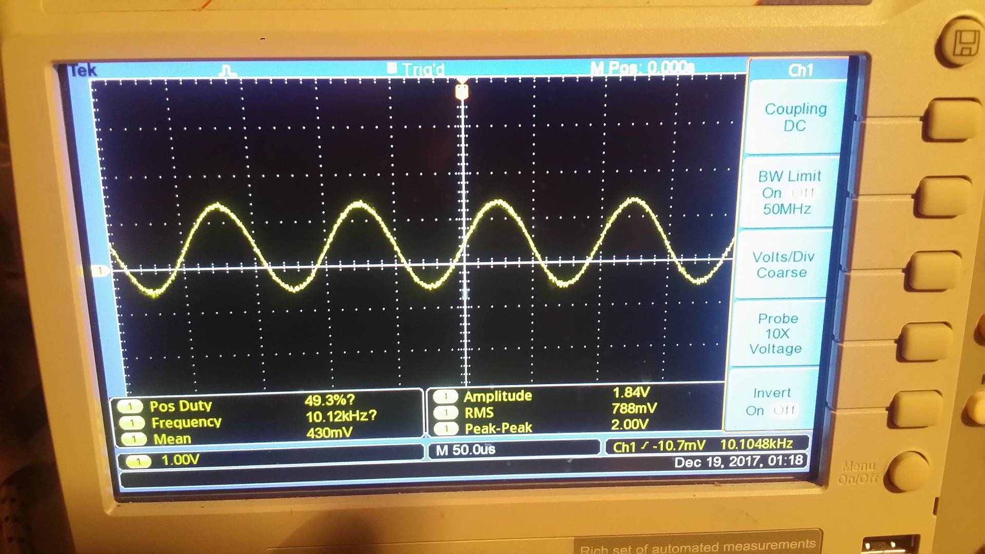

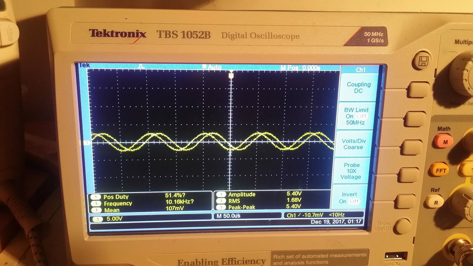

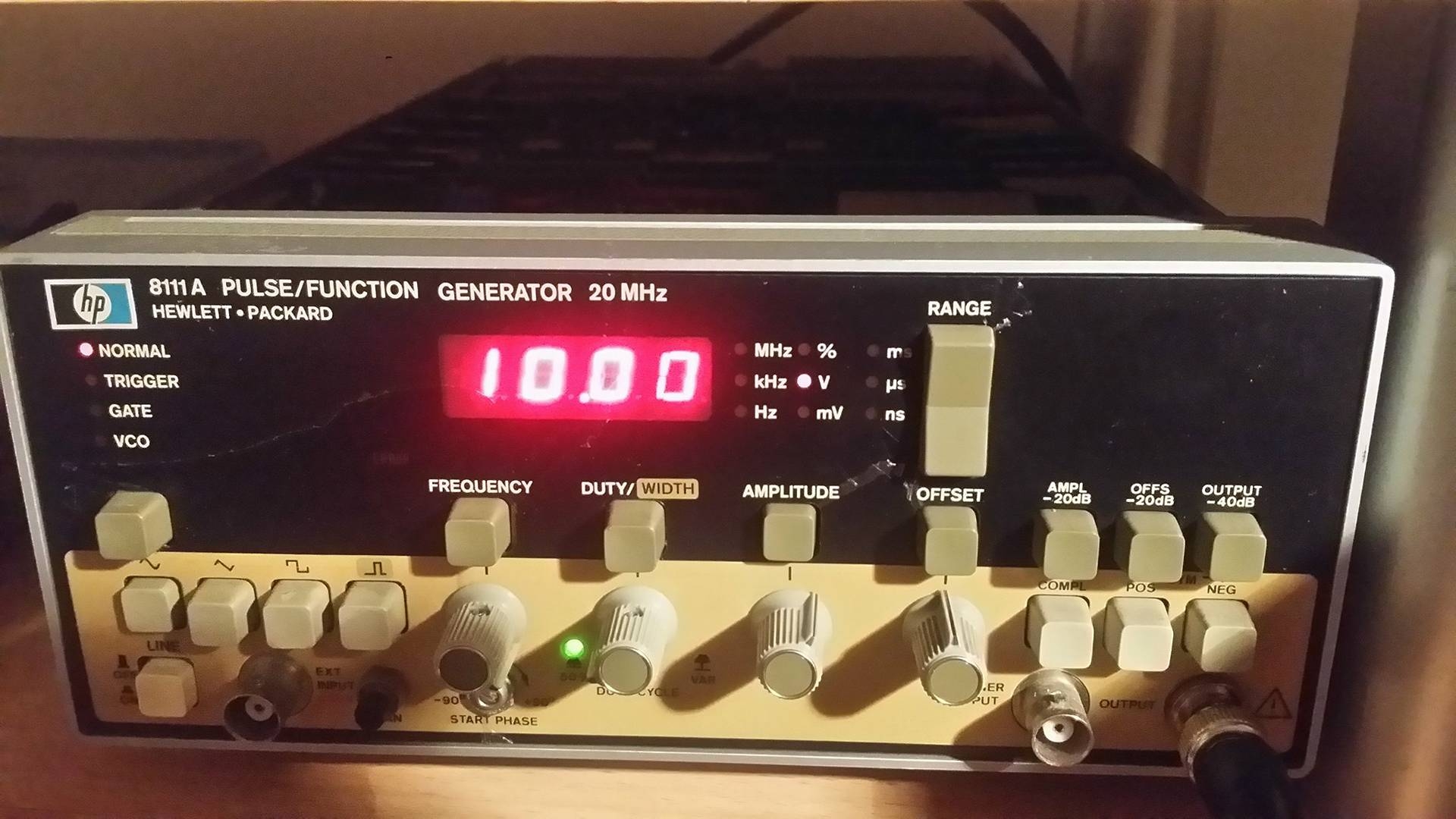

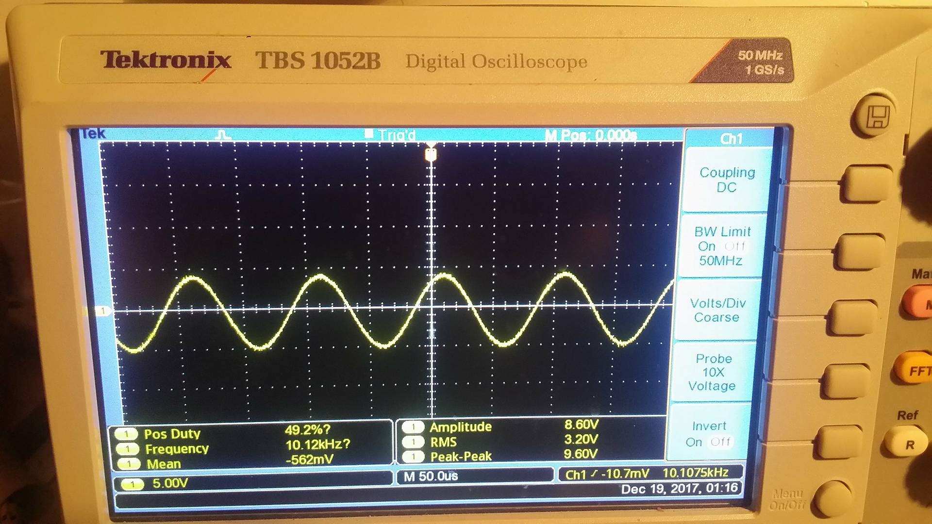

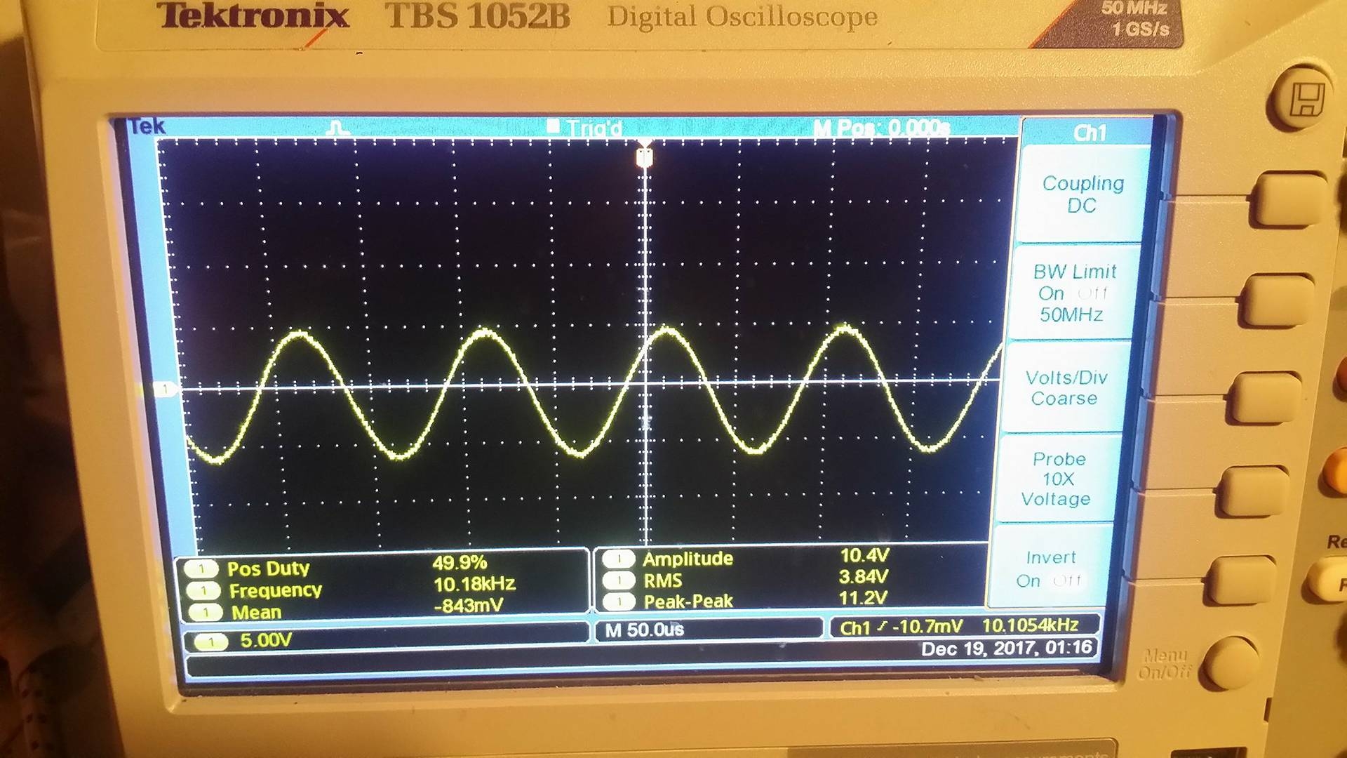

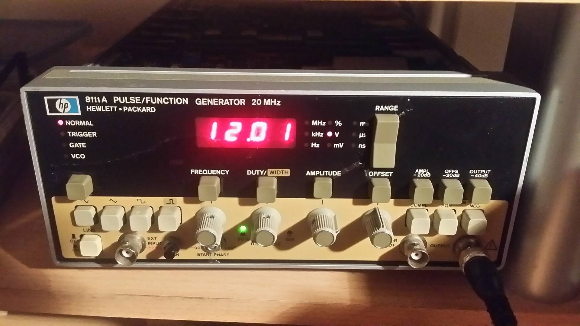

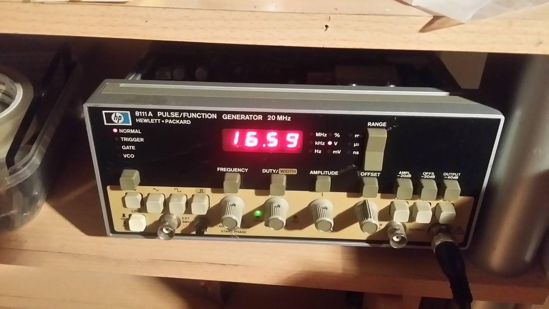

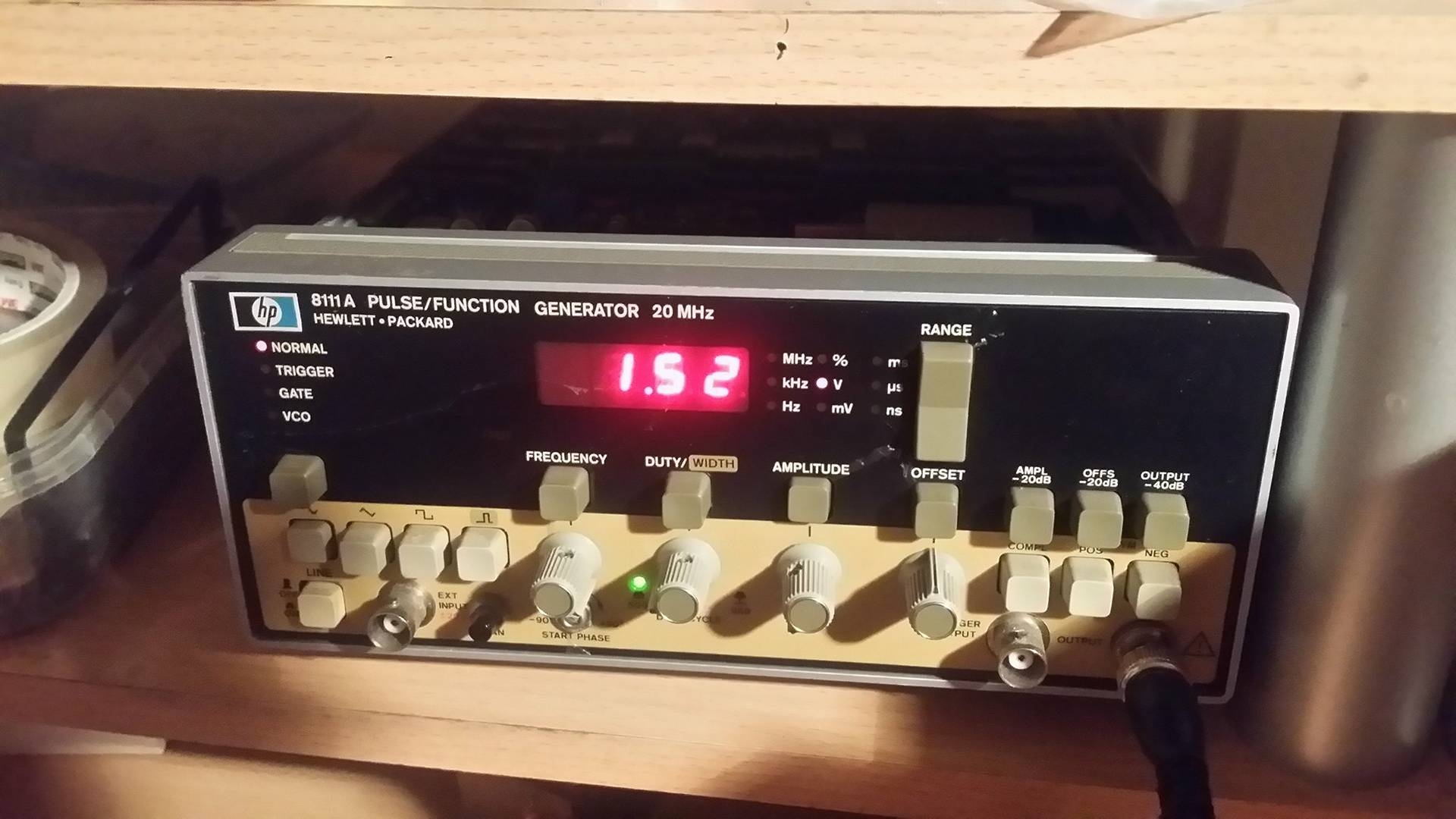

Kupiłem generator HP8111A o ile przebiegi pokazuje jako tako to niestety nie działa jak należy
Opisze może spostrzeżenia
1.Ustawianie napiecia
Ustawimy w generatorze 5V to na oscyloskopie mamy 9,20Vpp
Ustawimy w generatorze max czyli 16.60V to na oscyloskopie mamy 35Vpp
wydaje mi się ze mimo to ze napięcia wyjściowe nie są identyczne to podczas przelanczania sygnałów prostokąt sinus trójkąt powinny być takie same a one się różnią
sinus ma najmniej potem jest trójkąt a najwięcej ma prostokąt
2.Ustawianie Offset
Ustawimy w generatorze -5V Offset to na oscyloskopie mamy -9,20Vpp
Ustawimy w generatorze +5V Offset to na oscyloskopie mamy +9,20Vpp
3.Ustawianie częstotliwości
Ustawimy w generatorze 1khz to na oscyloskopie mamy 972hz
Ustawimy w generatorze 20mhz to na oscyloskopie mamy już raczej sinus a nie prostokąt
To są jak na razie najważniejsze problemy mojego generatora może by ktoś pomógł rozwiązać to zagadnienie bardzo bym prosił
