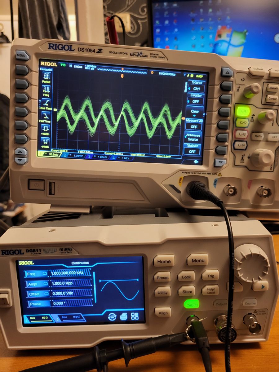

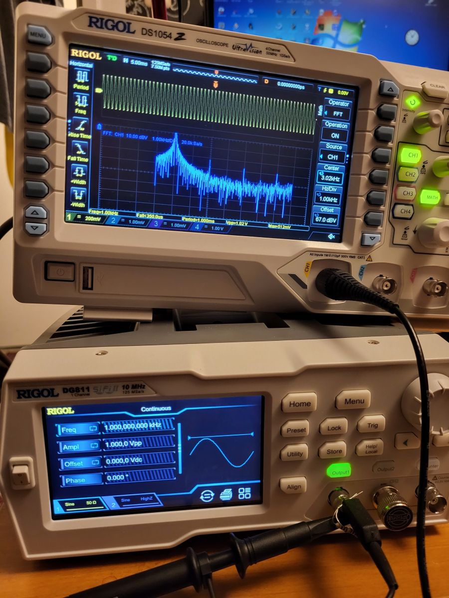

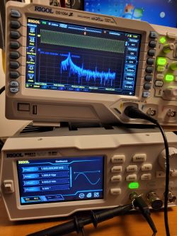

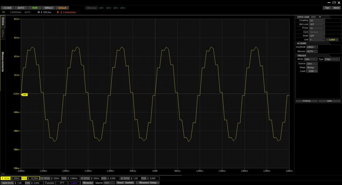

    Generator Rigol DM811 - problem z generowaniem sin dla zakresu 100mV pp Generator Rigol DM811 - problem z generowaniem sin dla zakresu 100mV pp
    Wedle wskazówek - indukcja do minimum ;) Niemniej, jak zmniejszę podstawę czasu to mam takie dziwactwa, jak na kolejnym obrazku. Tyle, że oscyloskop do 50MHz, więc trudno powiedzieć co to jest. Natomiast amplituda rzędu 10% zakresu, czyli 100mV

    Pierwsze zdjęcie sugeruje raczej problemy z stabilnym wyzwalaniem niż problem z generatorem, zwłaszcza jeśli ustępuje przy zwiększeniu amplitudy.
    Sondę masz chyba ustawioną na 1:10 a oscyloskop na 1:1...
    Na drugim zdjęciu przebieg wygląda stabilnie, mimo, że generator daje taki sam sygnał. - za to zmieniona jest skala pionowa z 50 mV/div na 200 mV/div.
    Jak wyglądają ustawienia triggera?

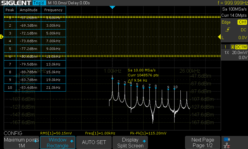

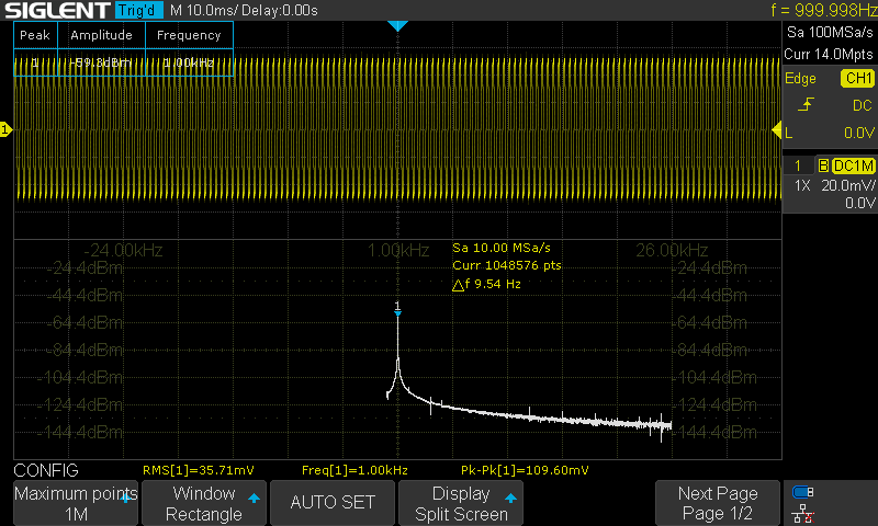

    Ustaw Hi-z ustaw 1kHz i 100mV na generatorze.
    Podłącz sztywno przewodem BNC-BNC żadnego terminatora nie potrzeba.
    Tu masz ustawiony generator na 100mV 1kHz Hi-z potem fft sygnału i sygnał 10mV 1kHz Hi-z.
    Musi zadziałać. Zauważ że 10mV jest zaszumione bo szumy własne oscyloskopu to robią. Generator Rigol DM811 - problem z generowaniem sin dla zakresu 100mV pp Generator Rigol DM811 - problem z generowaniem sin dla zakresu 100mV pp Generator Rigol DM811 - problem z generowaniem sin dla zakresu 100mV pp
    Generator siglent.

    Dorzuć jeszcze jakiego filtra użyłeś do FFT, bo wygląd widma się różni :)
    Z terminatorem na dalekim końcu szumy z reguły są mniejsze. Ile zależy od otoczenia, kabli, etc.

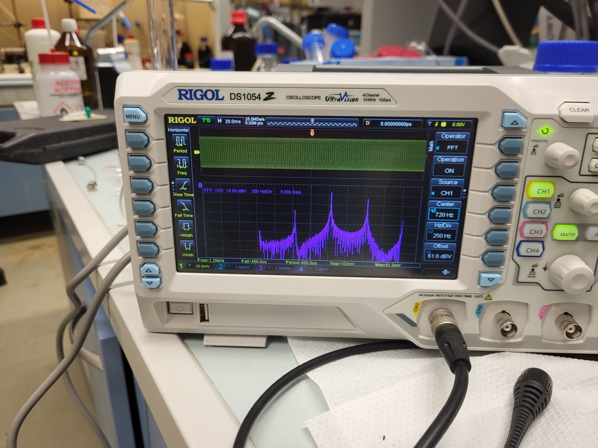

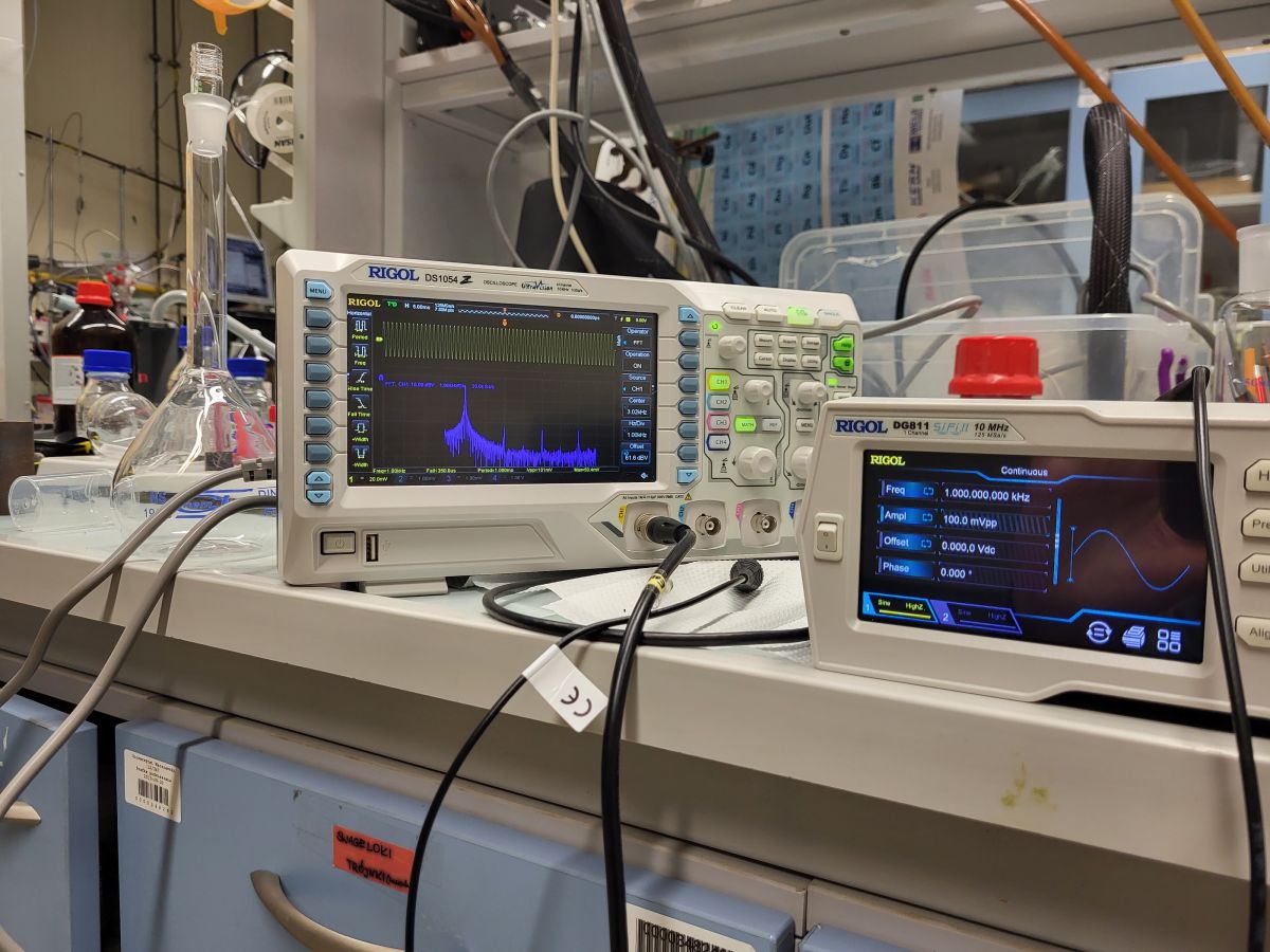

    Poszedłem do labu, podpiąłem (na hiZ) porządnie ekranowany kabel bnc-bnc i dziwactwa w postaci dziwnych szumów hf zniknęły, jak ręką odjął. Szum na samym kablu praktycznie w uV. Natomiast FFT niestety wygląda, jak wyglądało - harmoniczne nieparzyste (na zdjęciach dla 100mV, ale identycznie dla 1V). Generator odsyłam, jako wadliwy, a temat zamykam. Może jedynie jeszcze kiedyś dorzucę zdjęcia z poprawnym przebiegiem, jak go mi naprawią albo przyślą nowy. Generator Rigol DM811 - problem z generowaniem sin dla zakresu 100mV pp Generator Rigol DM811 - problem z generowaniem sin dla zakresu 100mV pp

    Szczerze mówiąc Twoje pomiary i wnioski są funta kłaków warte. Nie dość, że FFT na tym oscyloskopie to porażka, to jeszcze nie wiesz, jak je odczytać, nie wspominając o kombinacjach w połączeniu obu instrumentów. Czepiasz się harmonicznych, ale nie znasz ich poziomu, bo przecież mogą być zgodne ze specyfikacją: https://rigol.com.pl/pl/p/file/f4d47120c470d1b3cc96b34ebe8384b4/DG800-Datasheet.pdf
    Ten generator jest słaby ( https://www.eevblog.com/forum/testgear/new-ri...rators-dg800900-series/msg2743986/#msg2743986 ) i działa tak, jak wygląda - fikuśnie. Nie ma co odczekiwać po nim cudów i perfekcyjnego działania. Jedyną jego zaletą jest możliwość hackowania do wyższych wersji, ale w tam też w pewnym momencie kończy się kalibracja i w okolicach 70MHz parametry sygnału to loteria. Jak do tego dodać ceny tego generatora i zestawić z parametrami i ceną SDG1032X (łatwo podbić go do 1062X) - https://docs.rs-online.com/e1ff/A700000006768450.pdf to można się zacząć zastanawiać, dlaczego ludzie kupują te generatory Rigola. Jedynym sensownym powodem wydaje się chęć podbicia do DG972, z uwagi na zdecydowanie absurdalną cenę tego ostatniego, bo za takie pieniądze można mieć SDG2122X, który parametrami odstaje konkurenta. Jak ktoś nie wierzy, to niech sam spróbuje zestawić parametry i koszty tych urządzeń.

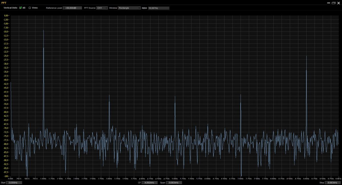

    SDG1032X (1062X) z oscyloskopem Siglent (4-kanałowym, np. 1104x-e) ma funkcję m.in. Body Plot.

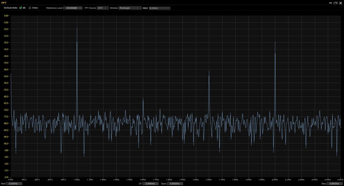

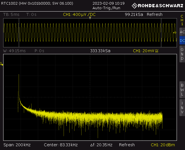

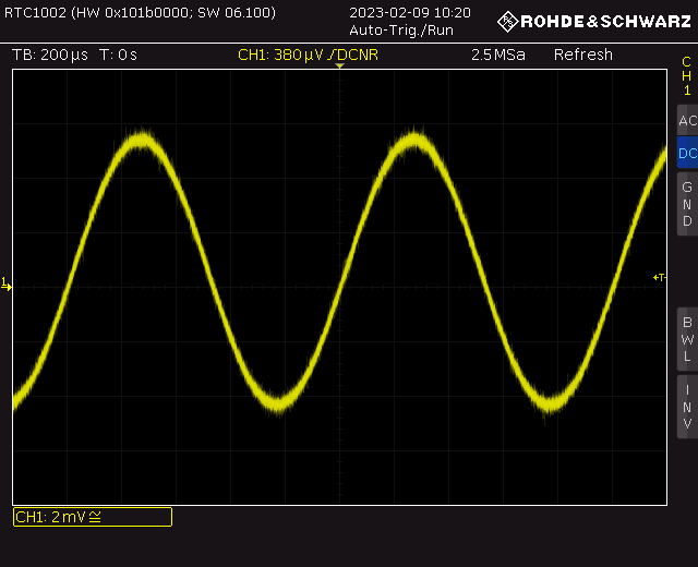

    Funkcja FFT w oscyloskopie może pokazywać odmienne wyniki (graficznie) w zależności od ustawień okna pomiędzy Rectangle, Blackman itd. Np.: (bez zmiany w poziomie podziałki, dla porównania)

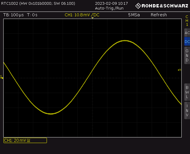

    A tu poniżej ze sygnału prostokątnego
    Skłaniam się do opinii @CosteC i @spy, że do funkcji FFT w oscyloskopie należy podchodzić ostrożnie. To nie jest analizator widma.

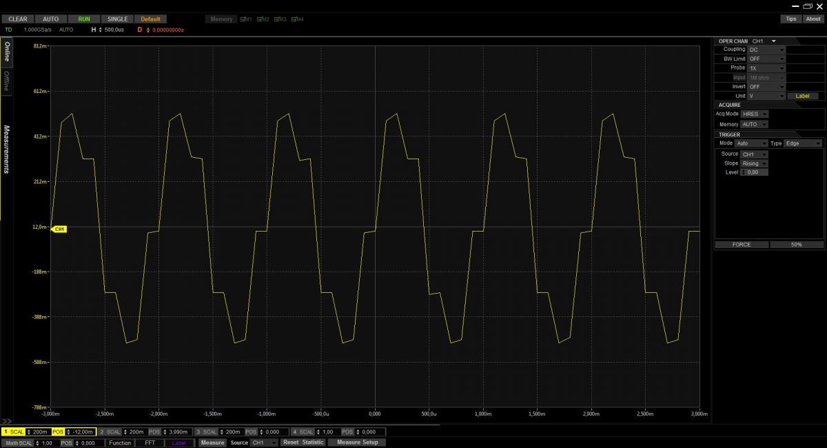

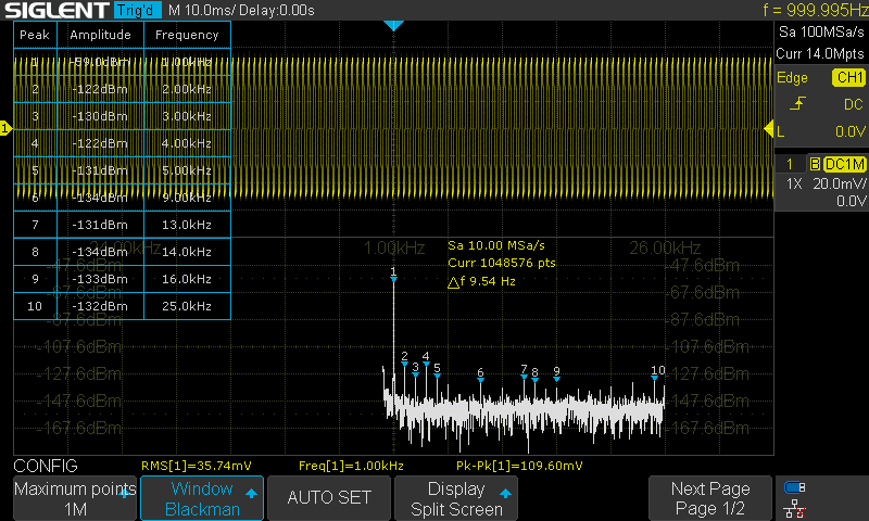

    A wracając do tematu - nie podobały mi się te krzywe z oscyloskopu, więc podrążyłem temat i odpowiedź znalazłem.
    To nie FFT jest winne za taki kształt widma, przynajmniej nie w tym oscyloskopie. Jak podłączyć ten model do kompa, to mamy wgląd na to czego nie widać
    na samym oscyloskopie, czyli jak jest samplowany sygnał na potrzeby FFT. Poniżej sample przy podstawie czasu 5ms i FFT 20kS/s oraz 10ms i
    FFT 10kS/s.
    Sądzę, że obrazki mówią same za siebie :), bo jak FFT dostaje takie schodki na wejście to się trudno czemukolwiek dziwić na wyjściu.
    Ilość punktów w jednostce skali odpowiada oczywiście szybkości samplowania dla FFT.Co więcej, wydaje się, że tak samplowany sygnał używany jest do określenia
    statytyk - częstości, wysokości itd i sprawdziłem, że już przy podstawie czasu 20ms wariuje dla różnych częstotliwości (z zakresu kHz) pokazując
    wartości od czapy. Trudno mi się domyślić, czemu tak wyglądają sample - jakiś dodatkowy, słaby ADC to obsługuje? Przecież byłoby lepiej gdyby zmniejszyli ilość
    częstość o połowę. Te schodki widać też i przy mniejszych podstawach czasu. Oczywiście w normalnych pomiarach to nie przeszkadza,
    bo jak ktoś ogląda kilkadziesiąt okresów to i tak widzi na oscyloskopie sygnał samplowany z pełną częstością.
    Anyway, wychodzi na to, że generator działa prawidłowo, a to oscyloskop słabo dobrałem do swoich potrzeb. Tak to jest jak człowiek
