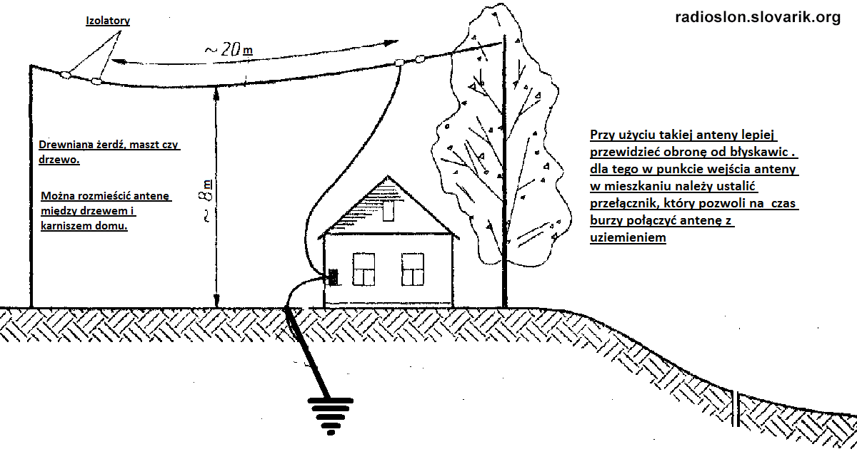

    Dla 225kHz ¼λ to 330m. Ale nadajnik wysyła w polaryzacji pionowej...
    Może antena z przewodu w kształcie 'V', ustawiona w poziomie tak, by nadajnik był na górze tego V (i ta góra ma być najwyżej); odbiornik podłącza się do dołu (i ten dół ma być najniżej). Dasz radę zawiesić ramiona 'V' o długościach ze 100m? Oczywiście końce ramion nie na prawie 100m, bo to pewnie byłoby bardzo trudne.

    Ja we wczesnych latach sześćdziesiątych swoją przygodę z elektroniką, rozpoczynałem właśnie od budowy radia detektorowego.
    Fakt że zdobycie słuchawki o rezystancji 2kΩ w tamtych czasach było łatwiejsze aniżeli obecnie a zdobycie diody germanowej, graniczyło z "cudem" (dało się, mimo wszystko).
    W temacie anteny: wystarczyło około pięćdziesiąt metrów "linki antenowej", dwa izolatory ceramiczne oraz porządne uziemienie (½ odbieranego sygnału to właśnie "uziemienie").
    Super czasy, nie to co obecnie.

    Czyli w końcu jak powinna być rozwieszona ta antena, mam trochę skromne możliwości, jedno drzewo (czereśnia) 30m od domu.
    I czy nie można rozwiesić anteny poziomo?

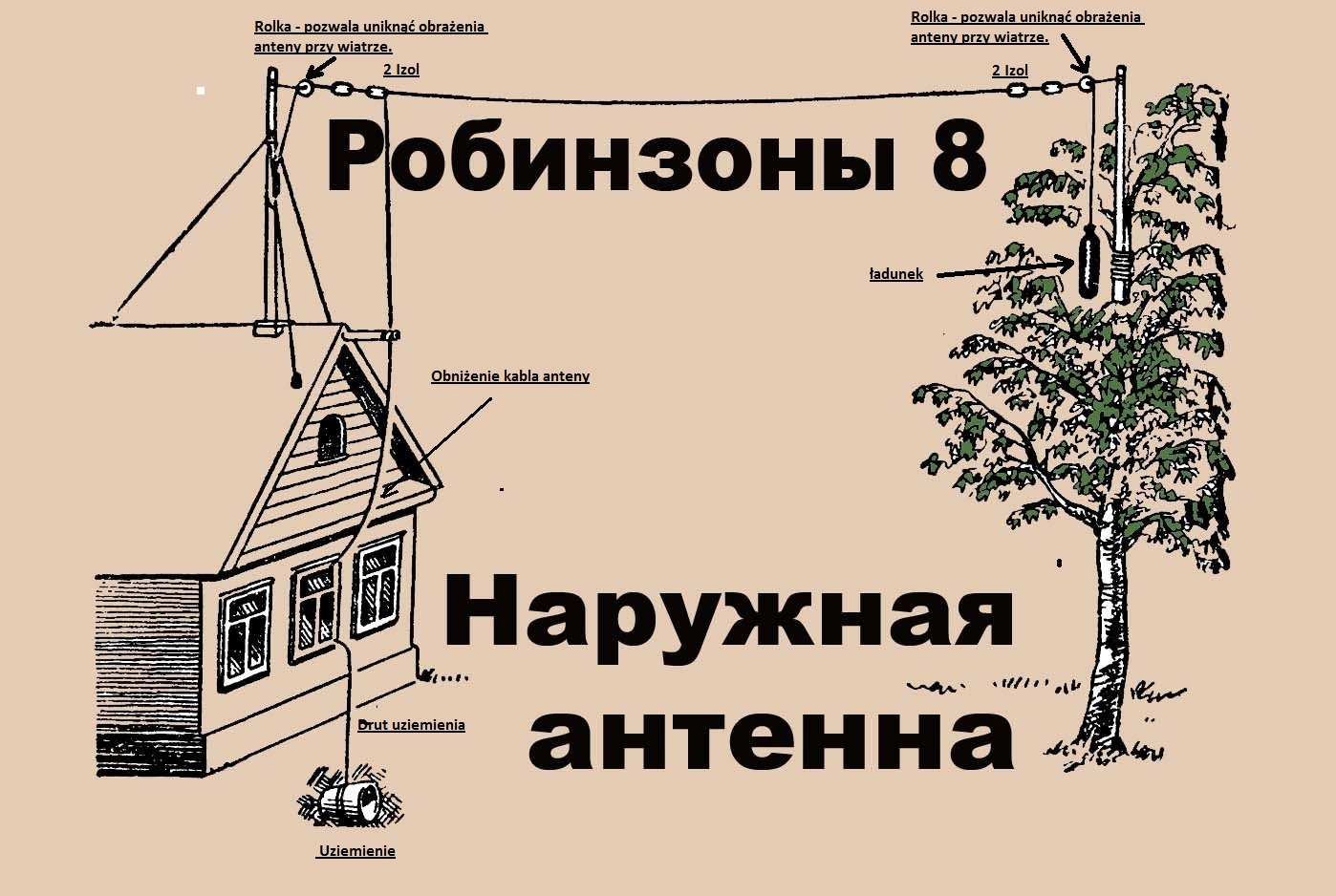

    Co do oporności uzwojenia pierwotnego transformatora - pamiętam, że 2-watowy miał 1k6. Ale nawet przy zwarciu uzwojenia wtórnego impedancja mierzona na pierwotnym będzie ponad 2X większa. A podłączenie słuchawek do wtórnego doda do impedancji na pierwotnym impedancję słuchawek pomnożoną przez kwadrat przekładni transformatora - czyli np. transformator 220V:20V doda impedancję słuchawek pomnożoną przez 121 (tylko uwaga: tak powinno być dla idealnego transformatora, rzeczywisty ma przekładnię 10-20% niższą, niż stosunek napięć; i ma skończoną indukcyjność uzwojenia pierwotnego, która daje impedancję połączoną równolegle do tej, którą wniosą słuchawki i uzwojenie wtórne - to jest np. około 10k dla 50Hz). Z tego wynika, że jeśli impedancja słuchawek nie jest bardzo mała, to pożądany jest transformator dający spore napięcie na wtórnym (np. ze 25-30V dla słuchawek 2X 65R, 16-20V dla 2X 32R, przy równoległym połączeniu obu słuchawek). No i transformator raczej odrobinę większy, niż 2W - żeby mieć mniejszą oporność uzwojeń.
    Myślę, że pytającemu bardzo przydadzą się te rysunki anten - sugeruję przeczytać wszystkie uwagi o izolatorach, rolkach, obciążnikach, uziemieniu, i zwieraniu anteny do uziemienia, kiedy zbliża się burza. W "Młodym Techniku" był kiedyś artykuł o tym, jak robić zabezpieczenia przed wyładowaniami, jeśli używa się anteny zewnętrznej. Oczywiście, w pewnych granicach im dłuższy przewód, i im wyżej, tym silniejszy sygnał, tym lepszy odbiór - to 'V' o ramionach po 100m to raczej blisko górnej granicy. W mieście kiedyś był dobry odbiór z rynny w 4-5 piętrowym bloku, jak nie była uziemiona.

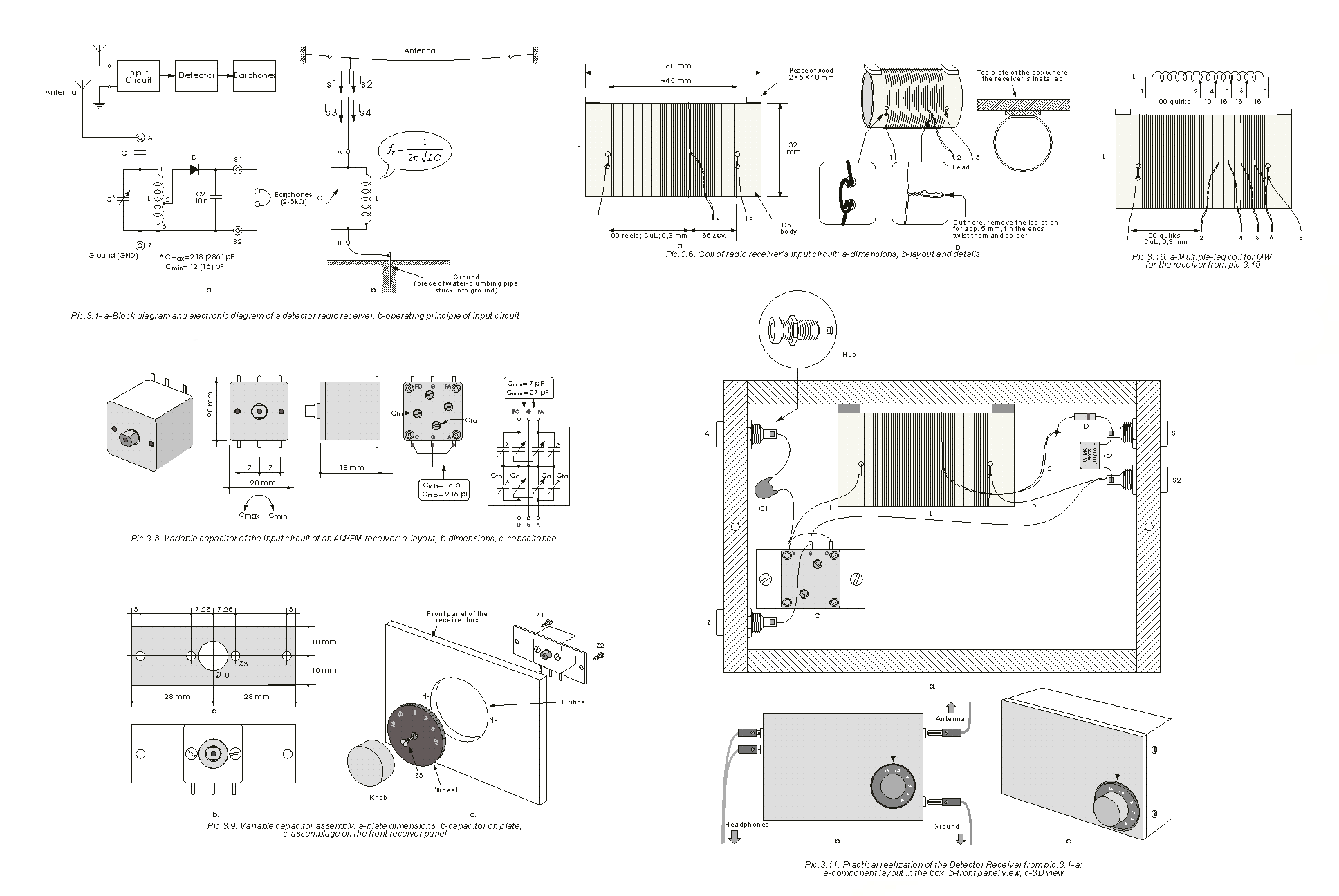

    DipolUKF napisał:
    Witam! Na elektrodzie znalazłem teki temat: https://www.elektroda.pl/rtvforum/topic3344890-90.html chodzi mi dokładanie o wpis kol seler1500 ze strony 4. Jest to przepis jak nawinąć cewkę, ale ja mam tylko drut 0,7 mm, i czy ta cewka po nawinięciu rzeczywiście będzie miała jak na schemacie 3,3mH i jak to zmierzyć? Z góry dzięki za pomoc.
    Cewkę do odbiornika detektorowego można wykonać w rożny sposób np. cewka nawinięta na pręcie ferrytowym lub cewka nawinięta na korpusie bez rdzenia.
    Na rysunku pierwszym jest pokazany schemat montażowy odbiornika detektorowego oraz sposób wykonania cewki.
    Cewka jest nawinięta równomiernie drutem Cu o średnicy 0,3mm na korpusie o średnicy 32mm.
    Nawijanie cewki do radia detektorowego - drut 0,7 mm, jak uzyskać 3,3 mH?
    Na rysunku drugim jest pokazany schemat odbiornika detektorowego w różnych wersjach podłączenia cewki do anteny, do kondensatora strojeniowego (500pF) i do diody.
    Ale także jest podany sposób jak wykonać cewkę do tego odbiornika mając do dyspozycji drut nawojowy Cu 0,25mm...0,80mm oraz korpus o średnicy od 30mm do 80mm...
    Jeżeli posiadasz drut nawojowy 0,70mm to nawiń cewkę np. na korpusie o średnicy 70mm z podaną ilością zwojów...i próbuj uruchomić odbiornik według tych schematów.
    Na obrazku trzecim jest pokazanych 20 wersji odbiorników detektorowych w różnych konfiguracjach połączeń oraz z różnymi rodzajami cewek.
