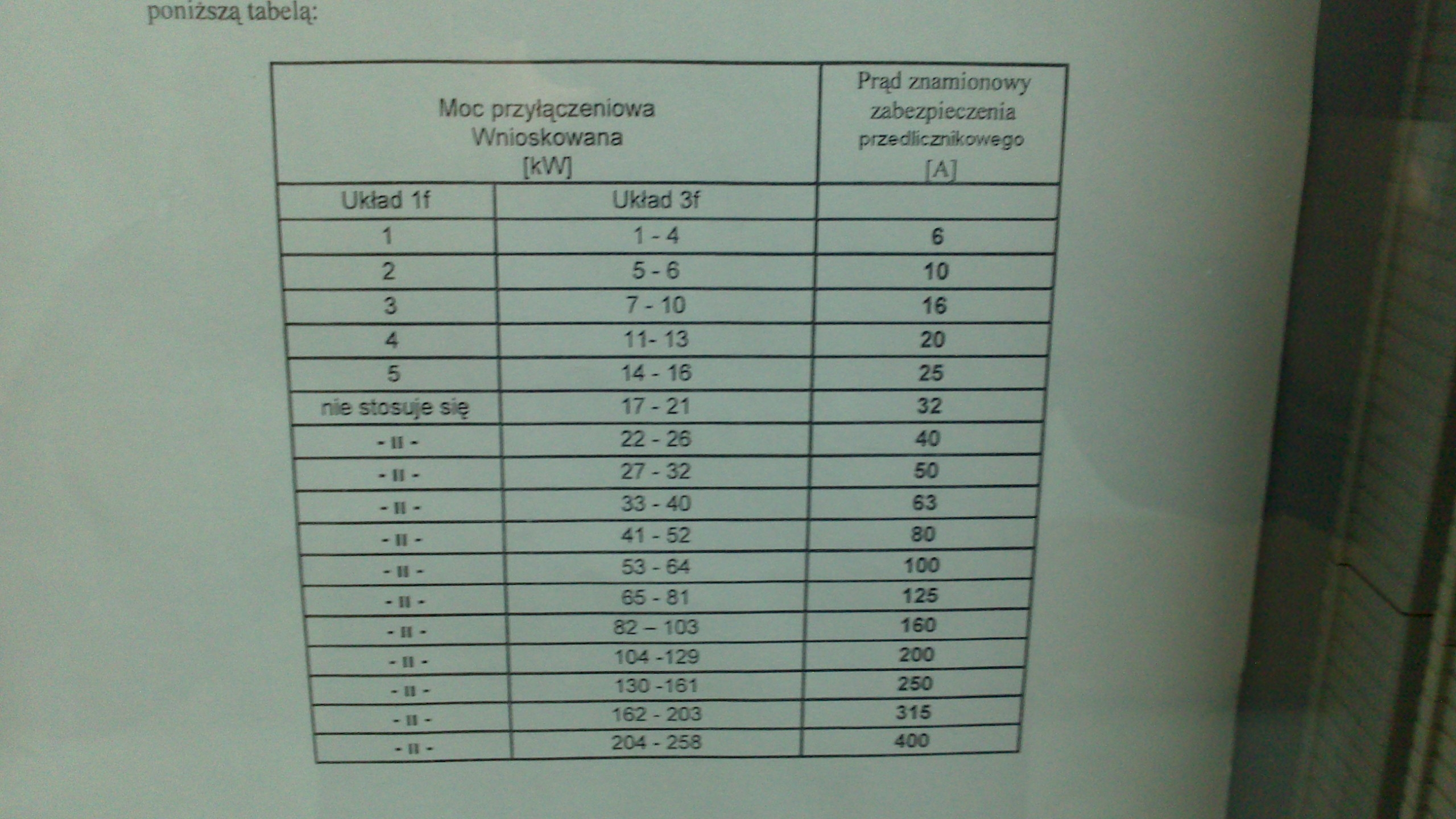

    Nie jestem pewny jak wychodzi dla 7kW czy juz łapie 16A czy dają 10A ale dla 9kW 16A

    Znaleziony na forum obrazek ze zdjęciem wnioskowanej mocy przyłączeniowej:
    Przyłącze 3-fazowe 7kW - jak rozdziela się moc na fazy?
    Coś małe te wartości zabezpieczeń, u siebie mam 15kW i C32
