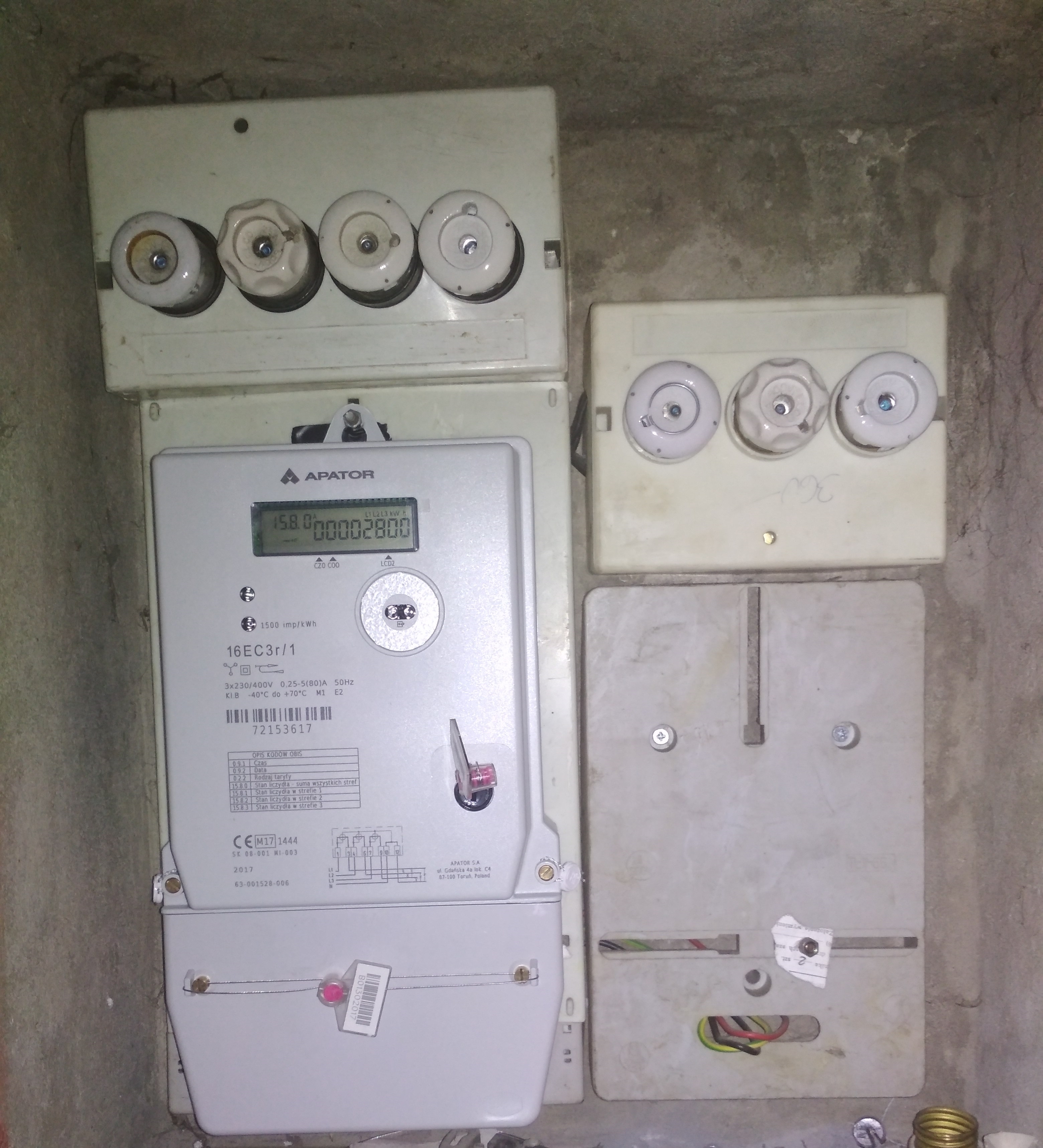

    Kolego mipix podałeś mi swoje zabezpieczenia. Mógłbyś mi powiedzieć jak ty to liczysz??
    Oto moja rozdzielnica z licznikiem:
    Jak jest liczone 6kW mocy umownej w instalacji 3-fazowej?
    Jeszcze raz sie upewniałem w ZE o moja moc. Tak mam moc umowna 6kW i zabezpieczenie 25A. Gościu mi powiedział że wg przepisów powinienem mieć 10A ale dawniej rożnie robili i tak pewnie zostało.

    golec2604 napisał:
    Ktoś odpowie?
    Ale co jeszcze chcesz wiedzieć?
    Zamieść skan warunków przyłączenia i umowy dystrybucyjnej.
    Wrzuć też fotkę zabezpieczenia przedlicznikowego.

    Czy możesz wrzucić zdjęcie tablicy z bezpiecznikami przedlicznikowymi? Czy jest do niej podpięty tylko jeden licznik? Czy nie jest tak, że instalacja jest jednofazowa? Z podanych informacji może wynikać, że z każdej fazy jest zasilone inne mieszkanie. Wtedy 6kW na bezpieczniku 25A ma sens.
    Moc tak jak napisali koledzy wyżej liczysz z wzoru P=UI*cosfi, w przypadku trójfazowej możesz przyjąć symetryczną i pomnożyć razy 3.
    Posiadasz licznik elektroniczny?
