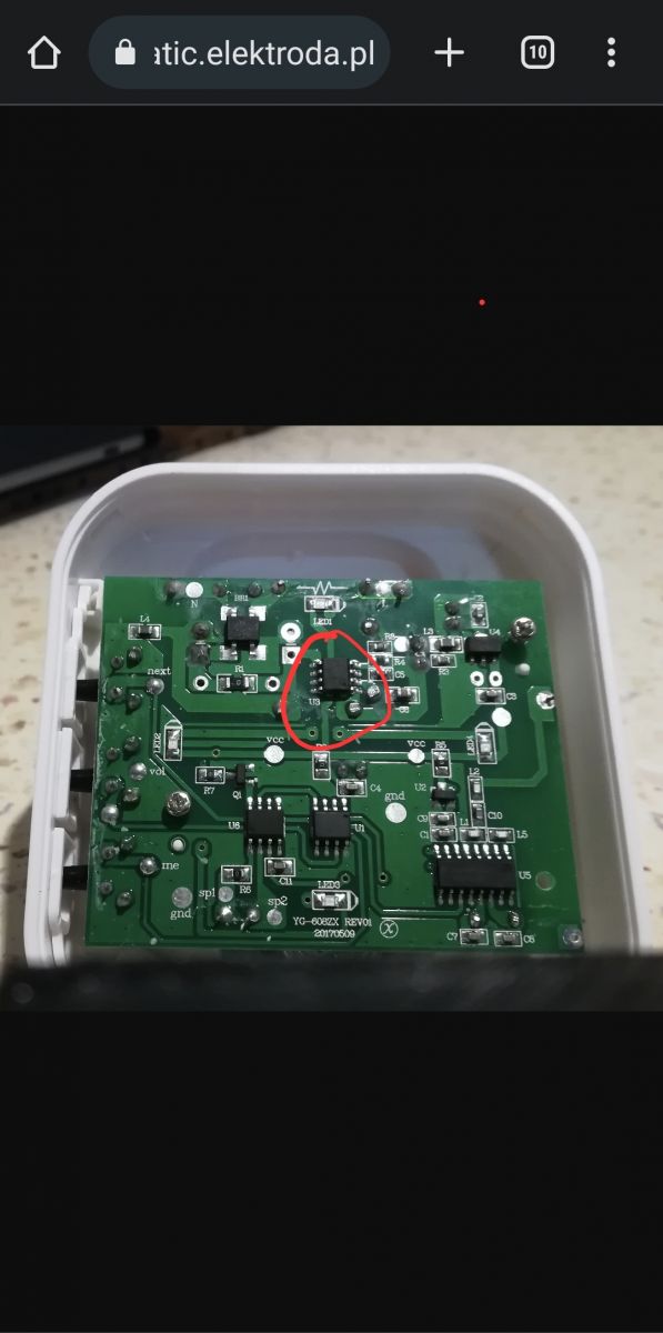

  • #30 20352882
    bercikmix
    Posty: 7
    Dzwonek bezprzewodowy XBLITZ KINETIC - jak zwiększyć zasięg?
    xblitz kinetic black
    Witam w moim urządzeniu ta dana część zaznaczona została przepalona czy jest opcja żebyś się mi napisali co to za część dziękuję i pozdrawiam
