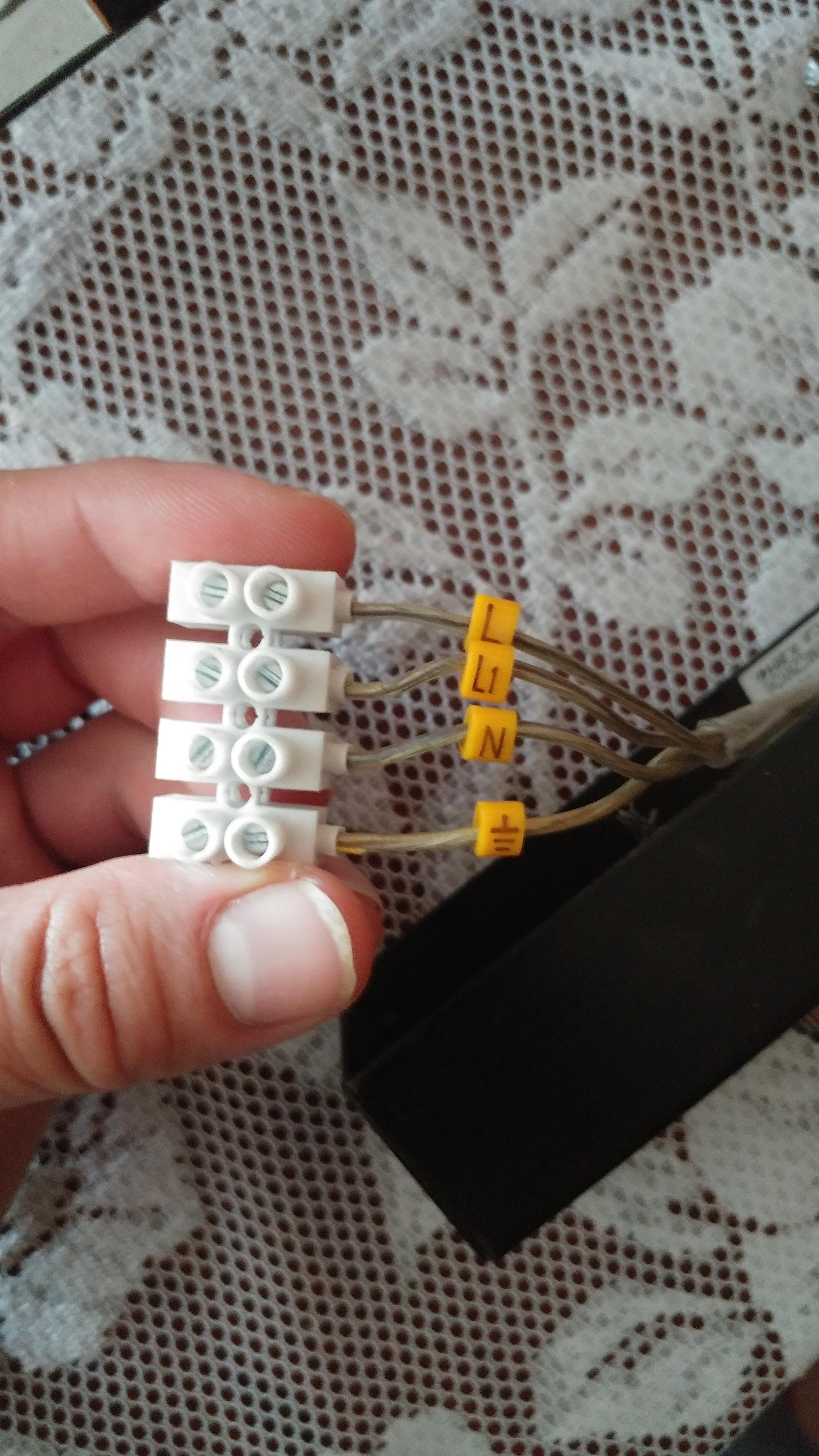

    Po malowaniu pokoju przyszedł czas na podłączenie żyrandola, nie znam się na elektryce, ale z waszą pomocą może się uda.
    Kupiłem nowy żyrandol, który ma kostkę na 4 piny a stary żyrandol miał na 3, wszystko pokażę na zdjęciach.
    Z sufitu wystają trzy kable, wszystkie raczej czarne.
    Mam tylko śrubokręt ( próbnik napięcia)
    Włącznik był na dwa klawisze.
    Jak to podłączyć ?
    Dziękuje za pomoc

    Włącznik na dwa klawisze, wymaga aby instalacja do lampy, była cztero-przewodowa.
    Piszesz, że są tylko trzy ? I już w tym momencie jest błąd (brak przewodu PE)

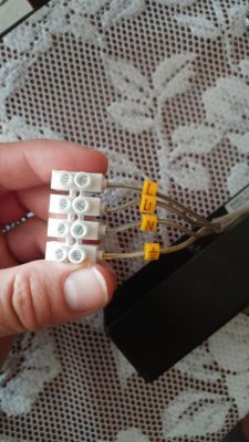

    Jest to stara instalacja .
    A tu zdjecie kabli
    • Jak podłączyć nowy żyrandol z 4 pinami do 3 kabli z sufitu? 20180526_123108.jpg (1.78 MB) Musisz być zalogowany, aby pobrać ten załącznik.

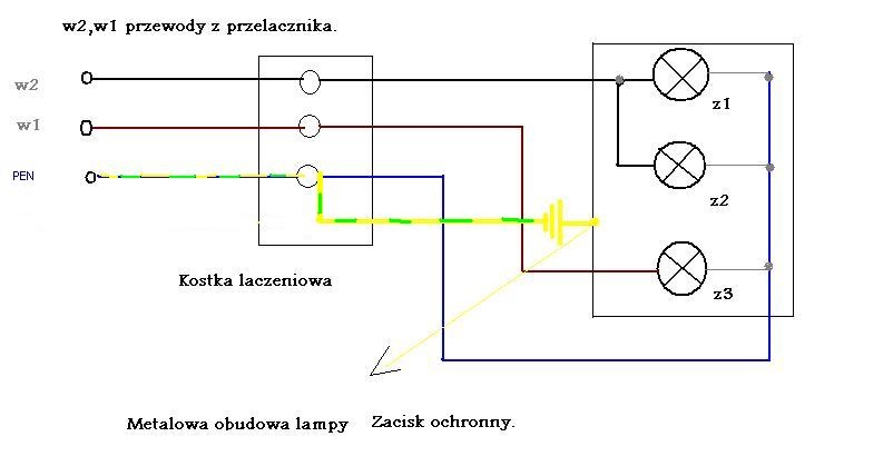

    Podsumujmy;
    2 czarne kable po sprawdzeniu probówką czy jest napięcie przyłącze pod L i L1
    Trzeci kabel podłącze pod N...
    A jakbym kupił żyrandol II klasy to byłoby bezpieczniej?. II klasy ma 3 kable?
    Niestety w całym domu nie mam uziemienia w gniazdkach tzn, nie ma wystających bolców :/ stare budnownictwo
    Czy żyrandol I klasy posiada własny bezpiecznik?

    Po to żeby go zamontować zgodnie z zasadami ochrony przeciwporażeniowej.
    Lampa planowana do montażu jest w 1 klasie ochronności i wymaga przewodu ochronnego. Amen.
    W domku takowego nie ma .
    Trzeba kupić lampę w 2 klasie ochronności oznakowaną takimi dwoma kwadratami jeden w drugim
    Przewód PEN spełnia między innymi rolę przewodu ochronnego , on tam jest i należy go wykorzystac.
    K-Project napisał:
    Jak to podłączyć ?
    Z lampy przewody PE i N dac razem pod jeden zacisk .
    Uzupełnię Krzysztofie - ...po sprawdzeniu w umowie lub WTP, że układ sieci rozdzielczej to TN.
    Oczywiscie masz rację ,uszło to mojej uwadze. Ale przy TT były by chyba 4 przewody więc mało prawdopodobne, sprawdzic zawsze nie zaszkodzi.
