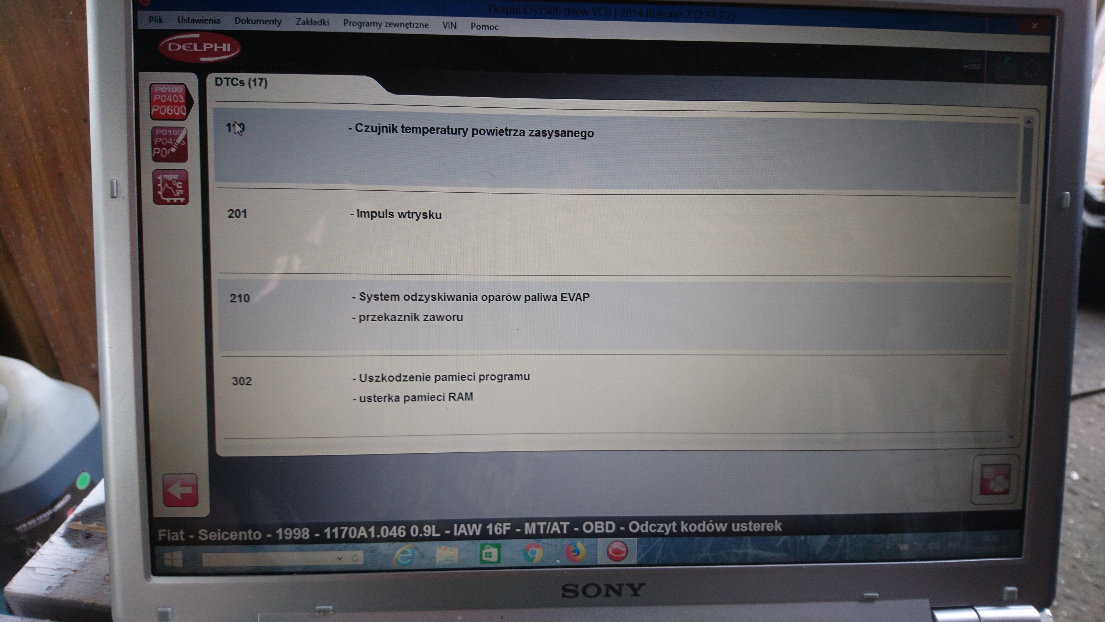

    Seicento 0,9 czasem pali czasem nie ręce opadają.
    Kody błędów :
    110 czujnik temperatury powietrza zasysanego
    201 impuls wtrysku
    210 system odzyskiwania oparow paliwa evap przeka_nik zaworu
    302 uszkodzenie pamięci programu - usterka pamięci ram
    W momencie gdy nie odpala nie ma iskry na świecach. Komputer wymieniony świece też i przewody. Nwm co jeszcze można sprawdzić po przekreceniu kluczyka odzywa się pompa paliwa i po chwili się wyłącza masa przy kompie ok i ta przy czujniki temp tezy proszę o sugestie bo skończyły mi się pomysły

    201 impuls wtrysku
    Czujnik położenia wału?

    Kilka błędów występujących jednocześnie, nie ma nic, nagle są , może powodować też brak zasilania czy masy. Jeśli jest wspólne zasilanie dla tych (3) rzeczy, to brak spowoduje (3) błędy. Schemat pokaże, czy tak może być.

    Wymieniałeś sterownik, po tym odpalał ? Co z immo ?
    Jak nie ma iskry, to wtryskiwacz podaje paliwo ? Pompa pracuje podczas pracy rozrusznika ?
    Działasz na czuja, czy na podstawie jakiegoś schematu ? Cewki mają zasilanie ?

    Prawie na pewno masz uszkodzoną stacyjkę lub przekaźnik zasilania. Można to diagnozować żarówką, nie potrzeba do tego komputera.
