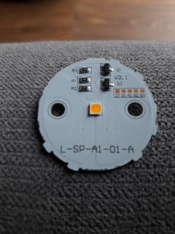

    Dzień dobry.
    Zakupiłem oświetlenie LED do mebli z Ikei. Zasilacz 24V i 4 punkty oświetlenia. W jednym miejscu potrzebne mi były 2, a w innym kolejne 2. W drugim miejscu zastosowałem zasilacz dopuszkowy 12V. Proszę o podpowiedź, czy da się zmodyfikować układ tej lampki tak, aby dioda zaświeciła przy tych 12V.
    Co do przeróbki samej płytki to byłbym sceptyczny, bo tu chyba by trzeba wymienić diody LED na inny typ, co najmniej.

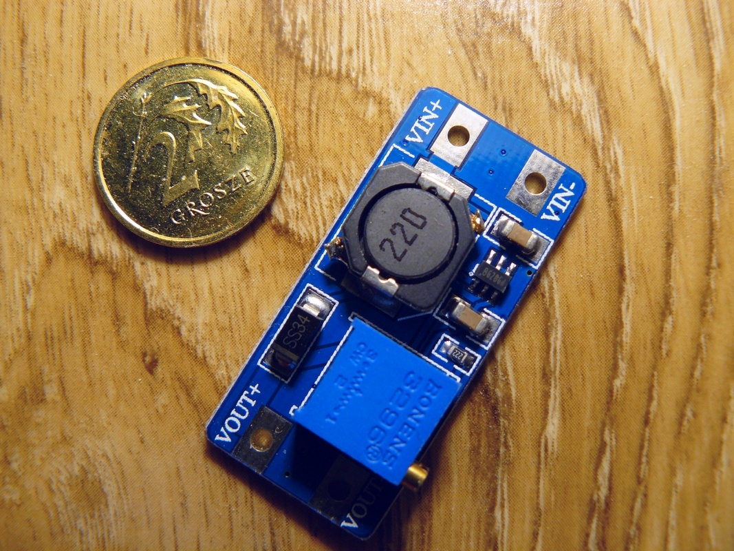

    Ale skoro masz już te 12V z zasilacza, to możesz je podwyższyć do 24V, dodając pospolitą przetwornicę step-up.
    Dać jedną na dwa punkty lub dwie mniejsze po jednej na punkt, jak tam by było wygodniej, i ustawić ich napięcie wyjściowe na 24V.
    Nie wygląda mi by te lampki potrzebowały jakiegoś szczególnie mocnego zasilania. Dlatego te przetwornice, nawet mniejsze powinny dać radę.
    Przykładowo takie, czy inne łatwo dostępne:

    Tam masz zasilacz czy driver prądowy. Pokaż parametry tego zasilacza.
    Wiedzę na płytce dwa tranzystory i trzy rezystory. Więc pewnie zasilacz. Przy mniejszym napięciu też powinno działać. Chociaż pewnie nie z pełną mocą.

    A jak te 4 punkty LED są połączone (schemat), bo ten zasilacz IKEA ma tylko 130mA przy 24V, a po wielkości modułu LED diody wyglądają na mocniejsze - więc tam połączenie jest szeregowe modułów LED
    Czy kupuje się nierozłączny komplet 4 LED + zasilacz 24V ?

    Z tym połączeniem chodzi, że przy 4 szt. na moduł LED (przy połączeniu równoległym modułów) przypada tylko 32mA - dziwne też jest zastosowanie aż 24V zasilacza przy jednej diodzie na moduł.
    Można przypuszczać, że moduł jest ustawiony tylko na 27mA (kwadracik na module), wtedy by się zgadzał prąd 27x4szt = 108mA; podają też moc 2,9W, co też potwierdza, że są jednak połączone równolegle.
    Ale czy tak moduł ma stabilizację prądu, więc można podłączyć zasilacz 12V a dlaczego nie działa?; Jak byś miał multimetr, trzeba by zmierzyć napięcie na samej diodzie przy 24V
    Niestety nie mam już możliwości zarobienia zdjęcia. Dopiero we wtorek jak wrócę do domu. Po drugiej stronie jest punkt zasilania.
    Już nie musisz. Jeden Australijczyk rozpracował te lampki, dał zdjęcia i już właściwie wszystko wiadomo w temacie:
    http://jeremyhall.com.au/reverse-engineering-the-ikea-ledberg-led/
    Jedyna różnica między tymi poczwórnymi które masz i tą australijską pojedynczą, jest inny LED i innej wartości opornik decydujący o prądzie diody.
    Miałem to już podłączone pod te 12V i ciemno...
    Tak ma być.
    Domyślam się że ten LED jest wieloczipowy i nawet tak podejrzewam że jest w nim 6 pojedyńczych czipów szeregowo, tak że napięcie przewodzenia będzie dopiero gdzieś od 18V (stosownie pojedynczej diody na 3V było by zresztą w tym układzie bez sensu). To nic dziwnego że przy 12V ani mrugnie.
    Tak patrząc już konkretnie na szczegóły, to nie osobiście nie rozważał już podmiany samej LED lub szukania jakieś takiej płytki świecącej ale na 12V itp. .
    Bo sprawę też przykładowo komplikuje sama szybka a ściśle mówiąc optyka jaką ta szybka realizuje.
    Tak że jednak sugerowałbym jednak zostawić lampki jakie są, czyli na 24V a bardziej przemyśleć jednak dołożenie przetwornicy step-up. Tym bardziej że to koszt ok. 4zł.
    Zrobiłem właśnie praktyczny test tej właśnie przetwornicy jaką wyżej Ci proponowałem. Zasiliłem z 12V i ustawiłem 24V na wyjściu.
    Przy obciążeniu lampką ledową 24V o mocy bardzo zbliżonej do Twoich dwóch lampek łącznie, zbadałem czy się grzeje itp. .
    I okazało się że praktycznie się nie grzeje (temperatura układu scalonego ledwie 4°C wyższa od otoczenia) i ładnie trzyma napięcie. Czyli do Twoich celów się nadaje jak najbardziej i z racji że się nie grzeje można ją otoczyć izolacją i wepchnąć gdziekolwiek.
    Przykładowo sugerowałbym miejsce dla niej w puszce, tam gdzie jest zasilacz. Przetwornica jest stosunkowo niska (6,5mm), tak że po dodaniu grubości np. koszulki termokurczliwej, jako ochrony mechanicznej i izolacji, mogła by spokojnie wejść "na płasko" pod zasilacz, który ma 25mm grubości. Co powinno w standardowej puszce (minimum głębokości to zdaje się gdzieś 40mm) bez żadnego problemu się zmieścić, łącznie z jakimiś łączówkami.
    Szerokość płytki przetwornicy to 17mm, długość 37mm, tak że mieści się w puszce na płasko albo nawet inaczej.
