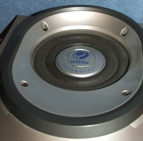

    #4 1772748
    chaka
    Posty: 3221
    Pomógł: 134
    Ocena: 100
    Mam zestaw philipsa w ktorym sa kolumny z membrana bierna i br. Powiem tak, basu jest masakrycznie duzo jak na takie kolumnienki. Membrana jest strojona nizej niz br bo im nizsza cczestotliwosc rezonansowa membrany nim mniejsze sa opoznienia przez nia powodowane. Wyzej dziala br ale zachodzi nieco strojeniem na membrane. stad wyzej wspomniana gorka. Gra fajnie ale na niektorych kawalkach masakrycznie przeciaga i bas jest meczacy. Problem w tym ze rozchustana membrane trudno wyhamowac:) Mysle ze na sprobowanie mozna sie pobawic:D

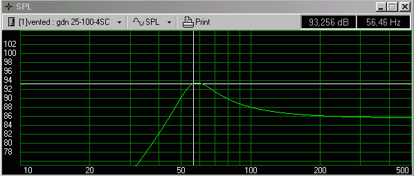

  • #12 1774744
    micho a
    Poziom 35  
    Posty: 3344
    Pomógł: 183
    Ocena: 138
    widze że moja zabawa chyba nie ma sensu :lol: po przestudiowaniu arytukułu zioolas widzeże nie dosyć że membrama bierna daje minimalnie gorsze podbicie niż zwykły br strojenie jest 100x trudniejsze i koszta spooooro wyższe (głupia plastikowa rurka br to 2 zł a do mermbramy biernej trzeba kosz ok 5 zł membrame ok 5 zł już mamy 10 zł a potem dociązanie itd :/
    symulowałem ten głosnik w zwykłym br w 50 l strojonych 50 i ch-ka spl wyglada tak jak w załaczniku i w sumie nie jest zła odpowiedz impulsowa mnie wali kompletnie może i buuuuuuu buuuuuu grać przy cenie głósnika 39 zł nie spodziewam sie cudów a tu mam ogromna górke na 60 hz a to akuraty najfajniejszy bas :D( poniżej to buczki a powyżej walenie w dodatku na korektorze mam jeszcze 60 hz :D)
    jak śadzicie czy na membramie biernej mam szanse uzyskać większe lub bardziej rozciągniete podbicie (przy dało by sie żęby to podbicie sie ciągło do 100hz gdzieś ale większa buda nie wchodzi w gre mam dosyć dzwigania lodówek na bibki :D)????
    to ma być na maks tanie i głósne a żę głósnik ma spl 86 to trzeba sie uciekać do takiego strojenia :D(nie chce żadnej tuby estradowej 80l z stx gdn 38 nie mam siły nosić a co dopiero lodówke z 160 l :D) w gre wchodzi tylko membrama bierna i br (bandpass za trudny i nie przenosi średnich tonów a to maja być konstrukcje 2 drożne)a budowanie closed na głósniku z spl 86db na imprezy to chyba głupi żart :D:D
    czekam na opinie
