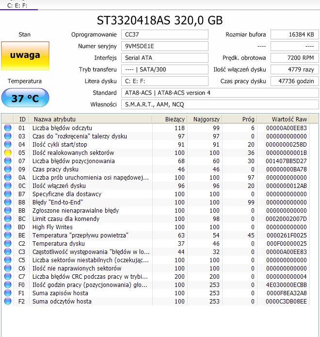

Ocena stanu dysku HDD na podstawie screena z Crystal Disk
robertokot25 29 Paź 2018 19:27 462 9
✨ Dysk HDD, na który użytkownik przesłał zrzut ekranu z Crystal Disk, wykazuje obecność realokowanych sektorów, co wskazuje na jego zły stan i konieczność wymiany. Użytkownik wspomniał, że na dysku zainstalowany jest system XP, który działa wolno, co może być spowodowane zaśmieconym systemem. W odpowiedziach podkreślono, że wartość RAW sektorów jest krytyczna, a liczba relokowanych sektorów wynosi 27. Użytkownicy zalecają kopiowanie danych na nowy dysk, a także sprawdzenie zasilacza Corsair 400W, który może mieć wyschnięte kondensatory po długim użytkowaniu. Ogólnie, dysk wymaga wymiany.
