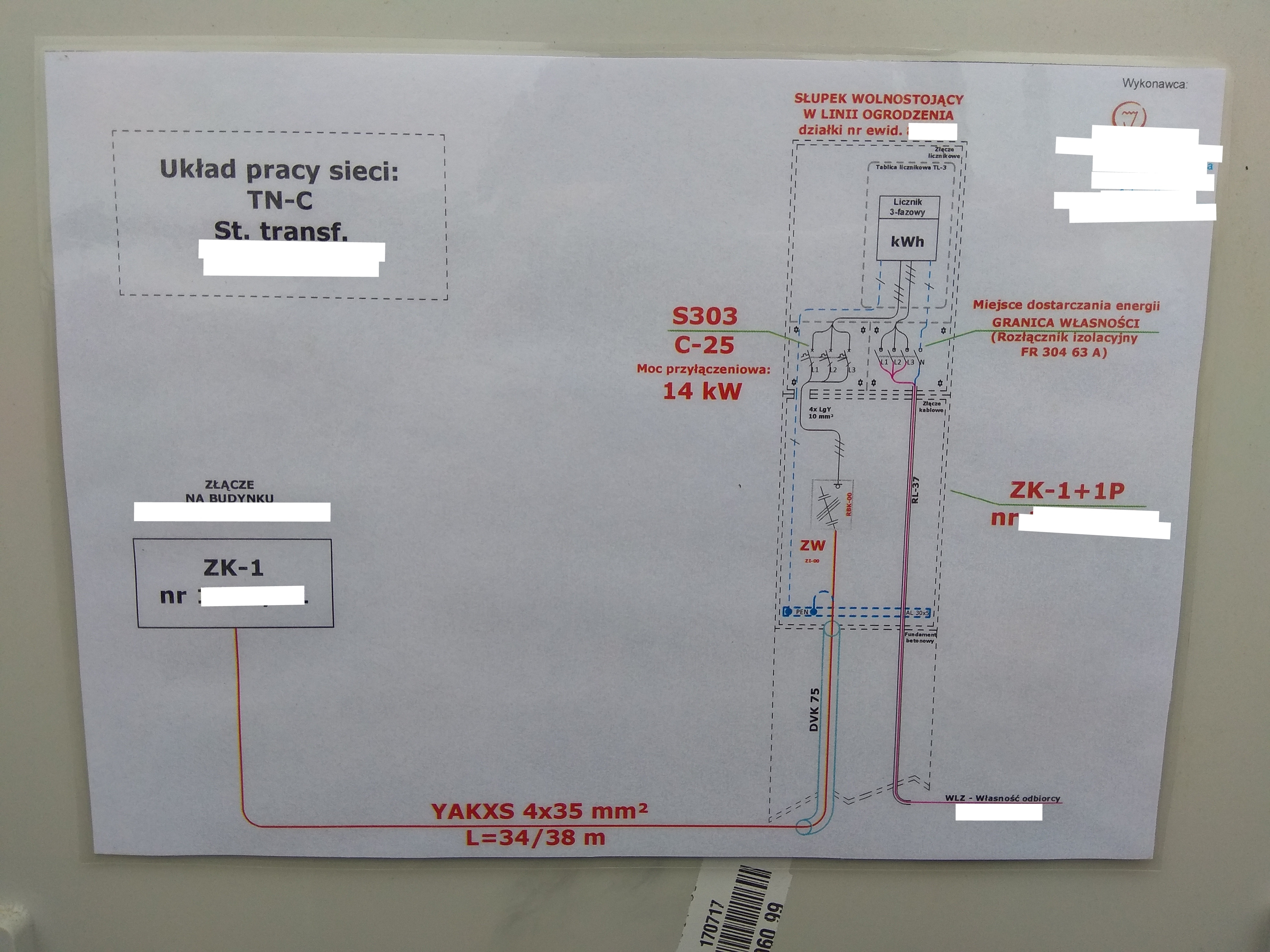

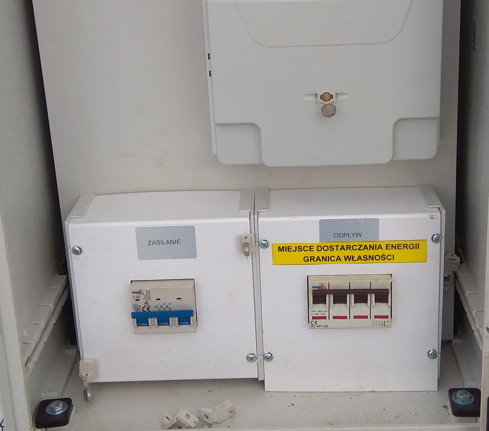

    Witam! Zwracam się do fachowców , których proszę o pomoc w rozwianiu niejasności. A więc sprawa wygląda tak, że u znajomego zostało wykonane złącze kablowe (slupek w granicy ogrodzenia) i nic nadzwyczajnego by w tym nie było gdyby nie kilka szczegółów ktore zwróciły moją uwagę. Mianowicie jak można zobaczyć na załączonym schemacie układ sieci zasilajacej TN-C. Na pytanie skierowane do instalatorow czy wykonaja uziemienie pod licznikiem i dokonaja podzialu PEN, padła odpowiedz krótka iż "oni tak nie robią". No dobrze pomyślałem iż taki podział może wykonać elektryk w rozdzielni w domu. Wielkie było moje zdziwienie jak zobaczylem ( zalaczone zdjecie) iż za licznikiem w stronę domu został zastosowany rozłącznik izolacyjny 4p, dlaczego skoro ponoć rozłączać PEN nie wolno???? Jak widac na schemacie widać iż jest podany fr304, ale nawet jesli byłby to 3p+N to czy tak wolno robić?? Nawiasem mówiąc na schemacie widać 63A a faktycznie jest 100A co chyba wielkim uchybieniem nie jest pomijając fakt iż zastosowano 4P. Czy ktos może mi wyjaśnić jak to wszystko rozumieć? Temat rozpatruje tylko dla własnej wiadomości w ramach poszerzania wiedzy i świadomości. Z góry dziękuję za wszelką pomoc. Wątpliwości co do wykonania złącza kablowego i podziału PEN

    Nie wolno, ten rozłącznik 4P to kategoryczny (pomijając mocno budżetowego producenta owego rozłącznika) błąd a ten schemat jest idiotyczny, skupiono się na zakrętach wyprowadzenia rurek itp. a popełnione podstawowe błędy, do licznika biegnie PEN w cudowny sposób w liczniku zmienia się na N ...

    PGE stosuje granice eksploatacji na listwie zaciskowej przystosowanej do plombowania (zalicznikowo) i nic nie mówi o konieczności rozłączania odbiorcy na granicy eksploatacji.
    Zastanawia mnie, po co jest ten rozłącznik 4p skoro użytkownik ma dostęp do zabezpieczenia przed licznikiem i bez problemu może się tam "samowyłączyć" w razie potrzeby.

    Dokładnie takie same miałem podejrzenia dlatego chciałem zasięgnąć fachowej porady. Co do Rzeszowa i zasad panujących na tym terenie to cos w tym jest bo ja właśnie mieszkam 30km od tego miasta i z tego co widzę to tak jak piszecie każde nowe złącze kablowe jest prosto ze słupa 4x35 tylko u mnie jest od sąsiada ze skrzynki bo było najblizej i się zgodził. Co do samego wyłącznika to bym go wymienil na fr303 jakiegoś uznanego producenta i do tego ZUG na PEN jak ktoś pisał. Co do norm zgadzam się ze raczej skoro coś jest "norma" to właśnie po to aby wszedzie się jej trzymać. Jak widać w normie przesłanej wyżej jest wyraźnie napisane "wylacznik izolacyjny 3F + zacisk PEN" tak więc chyba wszystko już jest jasne. Dziękuję za pomoc.
    Chociażby po to by móc wykonać pomiar rezystancji izolacji w.l.z.
    Przerywanie toru PEN to jakaś paranoja, zaś już używanie do tego celu FR'a 304 to niemal gwarancja kłopotów, która przy braku uziemienia szyny PE w obiekcie zmieni się w stu procentową pewność uszkodzeń sprzętu przy najbliższym użyciu tego aparatu.

    Fotka schematu jest niepoprawna bo mamy tam PEN oraz N na odpływie bez PE. Dla mnie to wszystko to jakieś nieporozumienie, delikatnie mówiąc.

    Jeżeli znajdzie się nawiedzony ;) pomiarowiec co będzie chciał raz na 5 lat wykonać pomiar RISO to bez problemu zrobi to po wypięciu wlz-tu w zestawie pomiarowym. FR 304 nie zapewnia 100% pewności w zachowaniu ciągłości PEN-a (pomijam błędne oznaczenie N na schemacie z pierwszego posta).
    A kto przerywa PEN-a ten rozumu nie ma.
