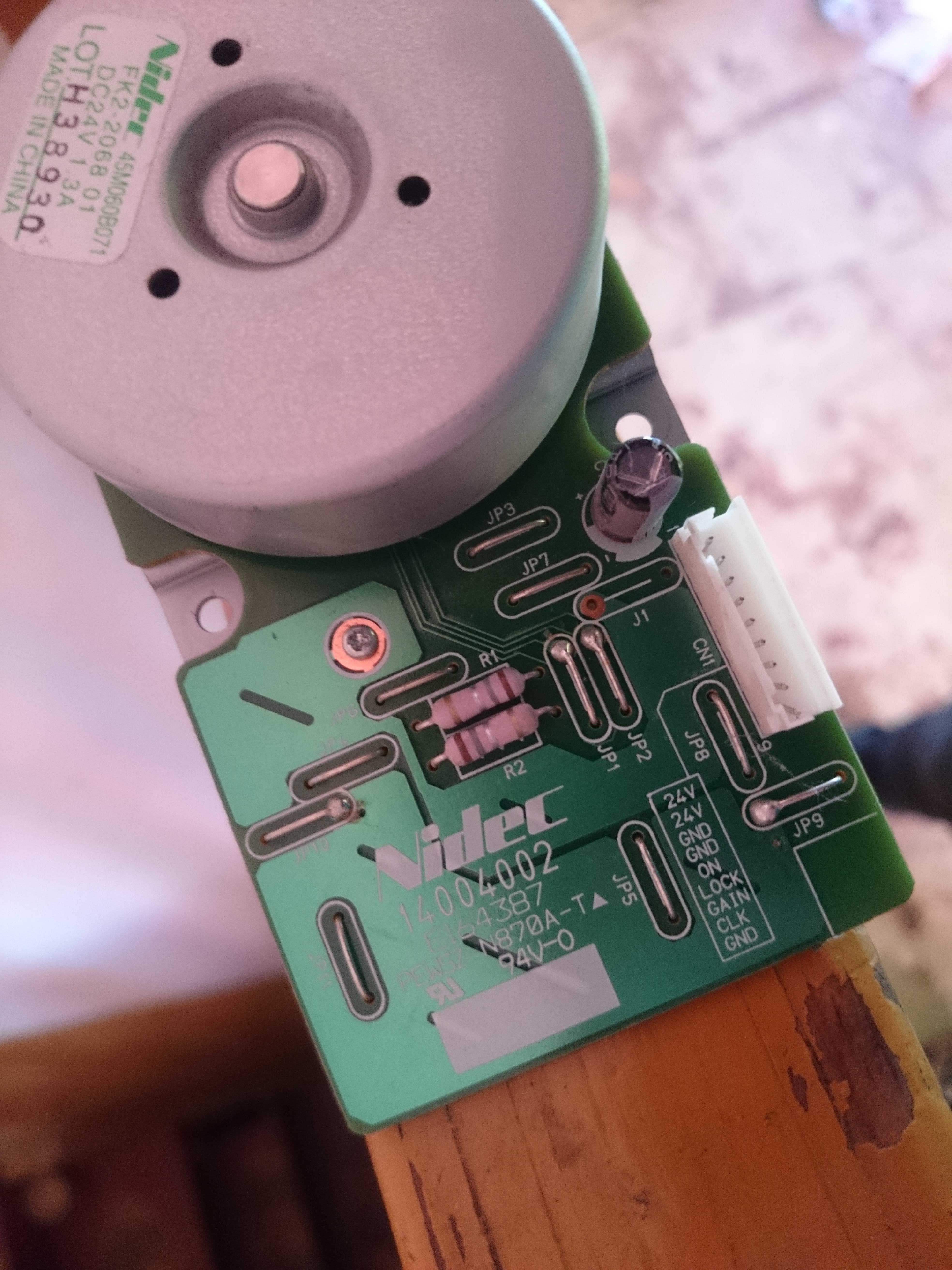

    Znacie jakis sterownik BLDC wysokopradowy ktory moglbym sterowac z arduino/rasp/PLC ?
    wpakowalem sie w maly projekt gdzie klient ma silnik BLDC z wkretarki minolty 18V DHP484RFJ
    sterownik oryginalny zalany plastikiem :/ i zreszta chyba nie do uzycia bo silnikiem musze wykonywac pare akcji (start stop zwolnij przyspiesz w zaleznosci od warunkow).
    pytanie dodatkowe - moge sterowac silnikiem na "slepo"? tj bez uzycia czujnikow halla (wychodzi z silnika 7 przewodów..) ?
    To pewnie ma czujnik Halla w środku :D ...3 fazy, 4 Hall (zasilanie - sygnał). Sprawdz to dokładnie. Albo 3 fazy, Hall i czujnik temperatury uzwojeń - to też to się na siedem drutów składa. Co do sterownika zaś, jakiś modelarski....O ile da się ten silnik uruchomić na oryginalnym sterowniku, to pomierzyć wszystko i zdjąć oscylogramy. A i bez tego pomierzyć rezystancję miedzy przewodami.

    troche male... u mnie chyba ze 20A idzie. u myfriendow troche tego jest ale cholera proejkt jest na "juz"..
    ech, tak to jest jak czlowiek zalozy ze dostanie normalny silnik DC... i robi wszytsko na ostatnia chwile :/
    macie pomysl jak mam rozpoznac kolejnosc czujnikow halla? czy to jest niewazne?

    luzak34
    Posty: 56
    Ocena: 17
    no taki tez pomysl mialem ale jak nim sterowac...
    miernikiem rozpoznalem tylko lewo/prawo a mam jeszcze 4 nieoznaczone kabelki :/
