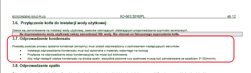

Instrukcja mówi bardzo niewiele:
1 z jakiego tworzywa powinna byćrurka odprowadzająca skropliny/kondensat do kanalizacji ?
2 jaka średnica minimalna ? przy syfonie pod piecem jest ok 14 mm, czyli tego bym się trzymał, nada się wąż ogrodniczy 3/4"
3 jaka może być maksymalna długość takiego przewodu, dla układu bez dodatkowej pompki ?
4 można do czegoś wykorzystać skropliny ? niby są czyste "tak na oko", ale nie posiadam wiedzy, z której strony rury spalinowej spływają... wewnętrznej spalinowej (wtedy na pewno w składzie jest gwarantowana co najmniej siarka
) czy zewnętrznej od strony powietrza zasysanego. Tak przy okazji w moim przypadku praktycznie nie pojawia się kondensacja na ściankach wewnętrznych rury powietrznej, pomimo, że jest odprowadzenie.
5 czy to prawda, że skropliny "opłukują" palnik ???
Jakie są Wasze doświadczenia ? Proszę o nie podłączanie się z problemami do tego tematu, tylko założyć własny dedykowany. Będzie z korzyścią dla Wszystkich i bardziej przejrzyście. Załogę Elektrody uczulam na ten nowy problem.
