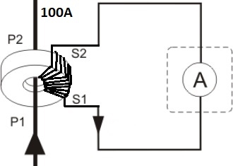

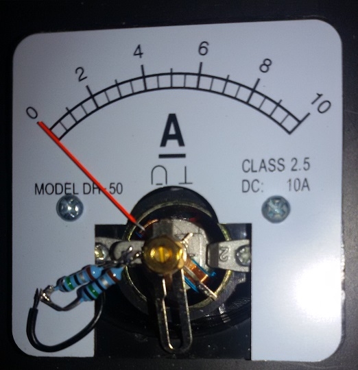

Jak przerobić amperomierz 10 A na 100 A i czy da się to zrobić bocznikiem albo przekładnikiem prądowym?
Ten amperomierz trzeba przerobić przez odpowiedni bocznik, a nie przez przekładnik prądowy, bo ustrój magnetoelektryczny działa tylko dla prądu stałego lub jednokierunkowego; przekładnik wymaga AC, a prostowanie na wyjściu wprowadza duże błędy [#17652476][#17653169][#17654347] Dla typowego ustroju 100 mV pełnej skali bocznik na 100 A powinien mieć około 1 mΩ [#17652476] Najlepiej użyć gotowego bocznika 100A/75mV albo wykonać własny z materiału o małym współczynniku temperaturowym, np. manganinu/konstantanu; nie robić go z byle czego, bo nagrzewanie może zmieniać wskazania nawet o dziesiątki procent [#17652476][#17656055] Jeśli chcesz wykonać go sam, można użyć mosiężnej blachy/płaskownika i dobrać długość metodą prób, a potem skorygować nacięciem lub skróceniem elementu do uzyskania właściwego spadku napięcia [#17652551][#17655130] Przekładnik ma sens tylko po stronie AC przed mostkiem, ale wtedy miernik nadal wymagałby prostowania i wynik nie będzie dokładny [#17653621][#17653214]
