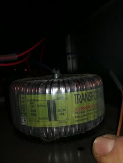

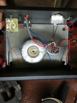

    Witam, Przyszła zima a razem z nią problemy a akumulatorami. W moim przypadku również z prostownikiem który według mnie ma za wysokie napięcie ładowania bo dochodzące aż 17 V przy prądzie 5A (bynajmniej amperomierz prostownika tak pokazuje). Na pewno jest z nim coś nie tak bo topią się też bezpieczniki zaznaczone na zdjęciu. Jest sposób żeby to jakoś zmodyfikować, dołożyć jakąś elektronikę albo chociaż naprawić to co już jest żeby nie gotowało aku?
    Trafo toroidalne na wyjściu powinno mieć 15,5 V, 12A Naprawa Romstan - za wysokie napięcie ładowania i palenie bezpieczników Naprawa Romstan - za wysokie napięcie ładowania i palenie bezpieczników Naprawa Romstan - za wysokie napięcie ładowania i palenie bezpieczników

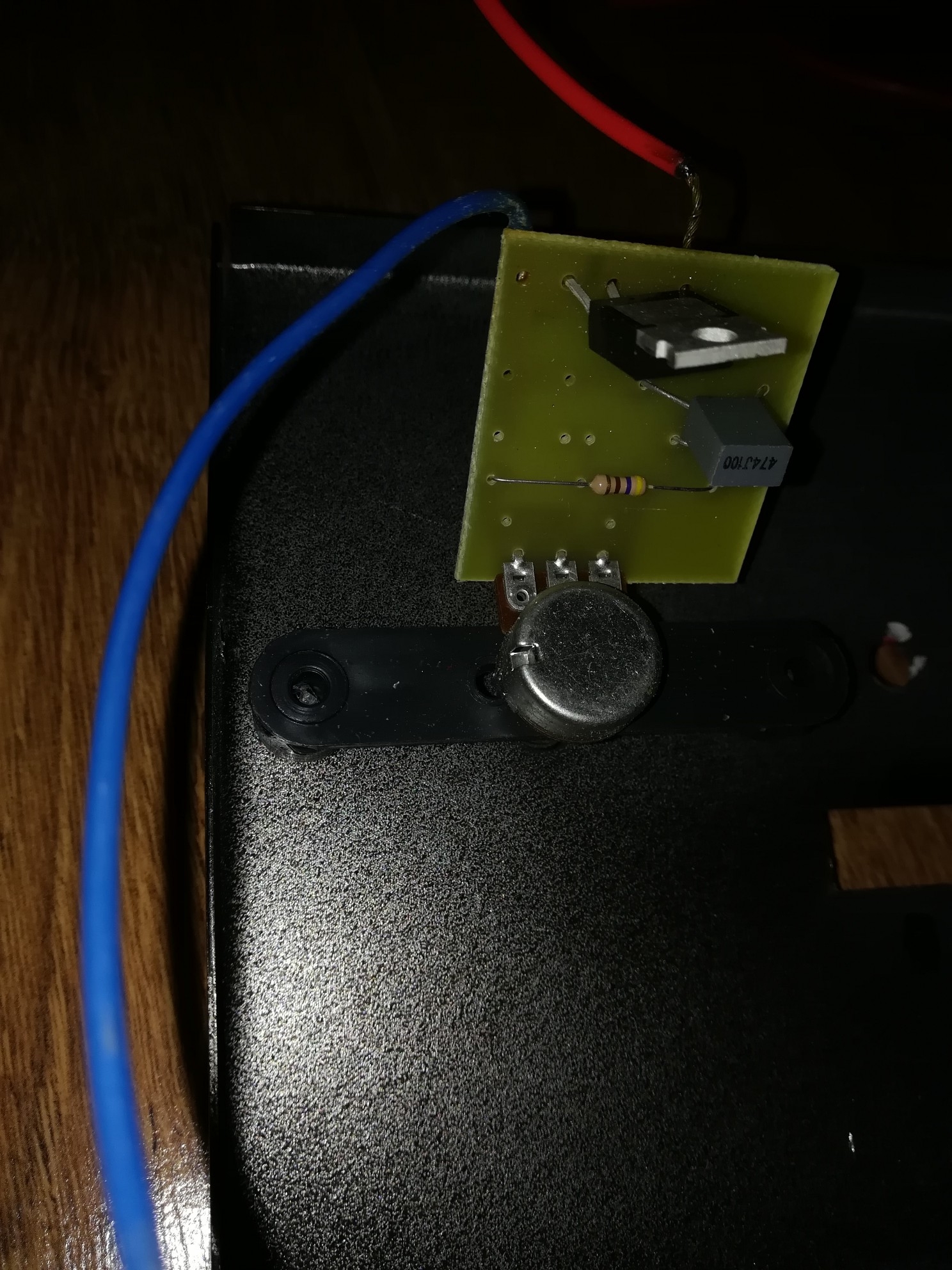

    Regulacja po stronie pierwotnej na triaku (ściemniacz światła) oraz mostek prostowniczy.
    Miejmy nadzieję, że triak nie uszkodził trafa.
    Zacznij od sprawdzenia mostku prostowniczego.
    Napięcie na wyjściu najłatwiej zmniejszysz stosując zamiast mostka prostowanie na 2 diodach.

    Skoro masz potencjometr na minimum, to uszkodzony jest regulator. Prawdopodobnie triak przebity. Jak masz miernik to sprawdź czy te 230V zmniejsza się przy regulacji czy nie. Jak nie masz miernika, to podłącz równolegle do wejścia transformatora żarówkę na 230V i zobacz czy wtedy przygasa gdy kręcisz w lewo. Tak czy inaczej mamy już znalezioną przyczynę zbyt dużego napięcia na wyjściu.

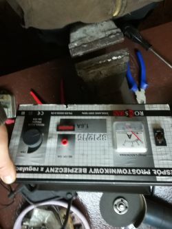

    eeliasz14 napisał:
    Właśnie w tym problem ze potencjometr jest skręcony na minimalną wartosc a i tak ma wysokie napięcie.
    To jest uproszczona regulacja, nie musi to oznaczać że regulator jest uszkodzony.
    eeliasz14 napisał:
    Jeszcze jak ładuje aku od jakiejś maszyny to pół biedy, gorzej jeśli chodzi o samochód tam muszę odpinać akumulator żeby nie uszkodzić elektroniki auta.
    Jeśli napięcie na akumulatorze podnosi ci sie do 17V to ten akumulator nadaje się do utylizacji, bo jest trupem.
    Jakie masz napięcie na akumulatorze przed rozpoczęciem ładowania? Jeśli jest wyładowany do zera to zacznij od ładowania przez żarówkę włączoną szeregowo, bo zakresu regulacji może nie starczyć by ograniczyć prąd do odpowiednio małej wartości.
    Ponadto styki gniazda bezpiecznika masz nadpalone - gniazdo do wymiany, bo inaczej bezpieczniki będa się palić grubo ponizej prądu nominalnego.

    Powszechnie wiadomo, że regulacja napięcia za pomocą układu "ściemniacza" jest złym rozwiązaniem, które w konsekwencji doprowadzić może do uszkodzenia samego transformatora. Tak czy inaczej zmiana na regulator po stronie wtórnej na pewno jest lepszym rozwiązaniem, a w tym konkretnym przypadku (za duże napięcie) wręcz rozwiązaniem idealnym.

    regulator tzw.ściemniacz działa poprawnie można nim regulować prąd w zakresie 240-136. Ale tak jak piszecie wolał bym prostownik który łagodniej będzie się obchodził z akumulatorami. Dlatego jak możecie podeślijcie jakiś schemacik przeróbki na regulację po stronie wtórej i jakich elementów użyć. Dobrze by było wstawić też voltomierz

    Tylko że trzeba chyba przez bocznik go podlaczyc którego nie wiem jak dobrać.
    Tam napisane jest "75mV" - taki właśnie musi być spadek napięcia na boczniku przy pełnym wyhyleniu wskazówki.
    Na Allegro ktoś sprzedaje "Bocznik 10A 75mV" za 8zł, używany.

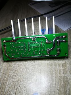

    kolejny problem jaki napotkałem w budowie swojego prostownika. W sumie może lepiej by było kupić gotowy ale teraz już nie będę się wycofywał. Złożyłem układ AVT 2715 wszystko działa, ładuje dobrze nie grzeje się tylko gorzej jest z monitorowaniem przebiegu ładowania. W sensie nie bardzo wiadomo kiedy odłączyć prostownik bo wskazówka amperomierza skacze. Wiem że ten układ działa właśnie na takiej zasadzie ale nie mogę się przyzwyczaić jak tak "cyka" wskazówka. Jest jakaś możliwość dołożenia jakiegoś wskaźnika diody czy czegokolwiek która zapalała by się lub gasła po zakończeniu ładowania?

    Coś mi się wydaje, że masz tylko trafo, mostek i ten kit AVT2715 który nie ma regulatora ,kiepski wybór w Twoim przypadku. W postach wyżej pisałeś o innym kit AVT3166 i on miał wszystko co potrzebowałeś, czemu padło na ten AVT2715?
    W opisie pisze:
    Układ nie ma ogranicznika prądu, a maksymalny prąd ładowania (gdy tranzystor jest stale otwarty) jest tu wyznaczony przez transformator i ewentualnie ograniczony przez szeregowy rezystor lub/i przez żarówkę umieszczoną w obwodzie uzwojenia pierwotnego.
    Teraz musisz dorobić regulator na wtórnym najlepiej np:
    Mając regulator z czasem zmniejszasz prąd, zmniejszając prąd zmniejsza się częstotliwość cykana, jak zmniejszysz do 0,5A i pojawi się cykanie to można uznać za naładowany.

    mam regulator na uzwojeniu pierwotnym na triaku tzw ściemniacz, trafo no i ten kit. Wszystko jest jak jak najbardziej w porządku tylko chciałbym dołożyć jeszcze amperomierz który teraz jest jakby nie użyteczny bo skacze i nie można nic odczytać lub jakis inny wskaźnik diodę cokolwiek. Obecnie mam wpięty jak na rysunku a co jesli by go wpiął bezpośrednio za mostkiem?

    1. Bez podłączonego akumulatora na uzwojeniu wtórym jest: Max-17.9 V Min-9.9 V
    2. ściemniacz jest ten stary
    3. Sam lutowałem układ
    4. Próg wyłączenia ustawiony na 15 V
    5. potencjometr ma 45 kΩ
    nie wiem czy czytaliście opis kitu 2715 ale jego praca polega na ładowaniu impulsowym więc moim zdaniem dlatego amperomierz tak skacze. Pytanie było czy da radę jakoś inaczej wpiąć ten amperomierz żeby nie skakał. Może bezpośrednio za mostkiem przed całym kitem?
    Co do zdjęć. Ścieżki pogrubione cyną wedle instrukcji z AVT,
