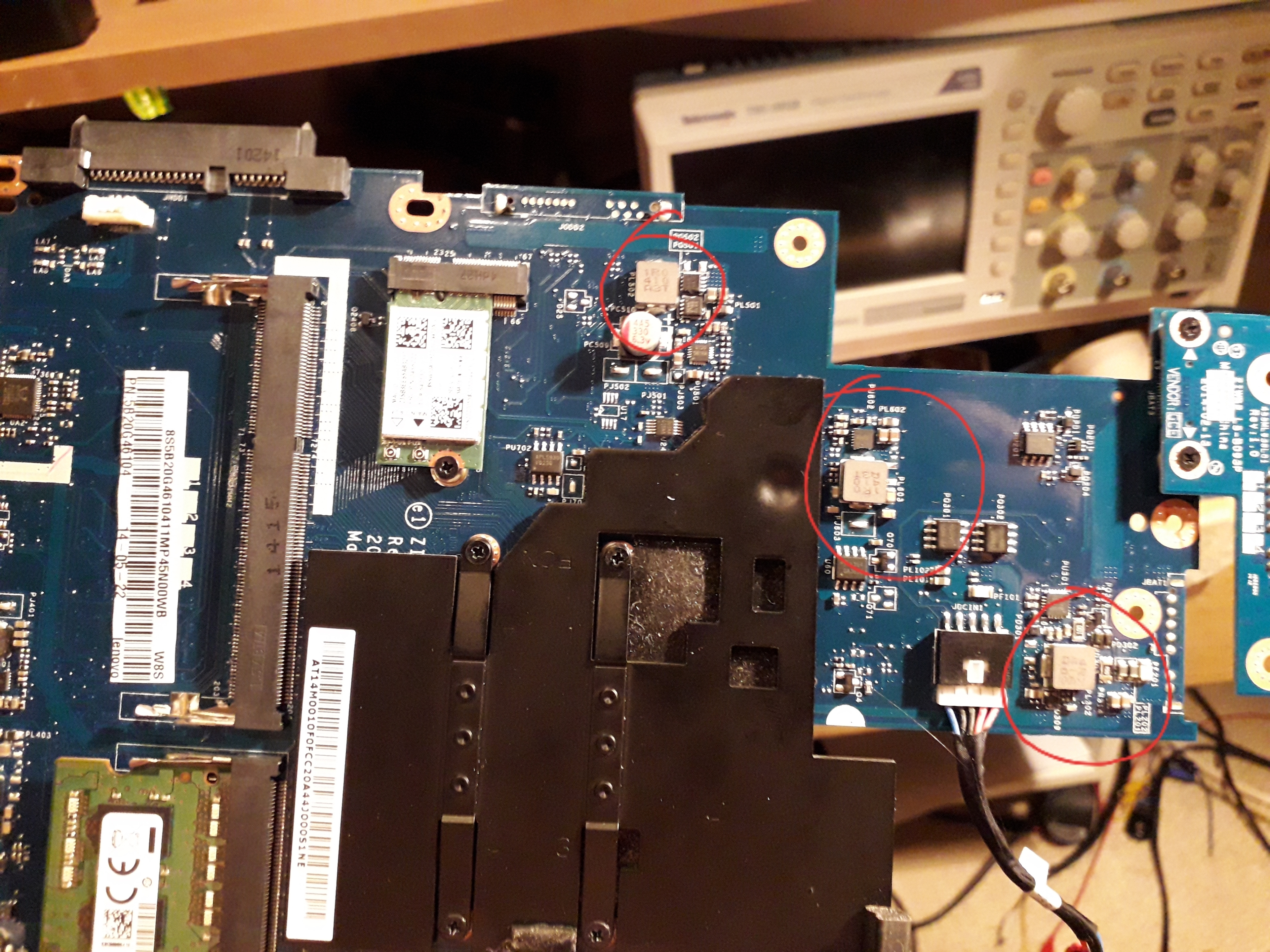

    Dostałem laptopa Lenovo B50-30 po zalaniu pierwsze co zrobiłem rozkręcilem go ale wyciągając dvd i klawiaturę nie zauważyłem żadnego śladu po zalaniu więc dałem sobie na tą chwilę spokój z rozkręceniem i sprawdziłem ładowarkę co się okazało ładowarka nie dawała 20v jako że miałem inną ładowarkę ale nie miałem takiej końcówki jak jest w Lenovo zaczęła się kombinacja bo skoro ładowarka nie hula to można ja przeznaczyć na starty co za tym idzie z automatu odciełem końcówkę i sprawdziłem miernikiem przejścia okazało się że na plusie nie ma zaczęłem rozbierać wtyczkę co by zobaczyć o co tam chodzi okazało się że siedzi rezystor 120ohm wymieniłem i zadowolony podłączam pod laptopa niestety ale się nie uruchomił po chwili widzę jak z wtyczki leci dym okazało się że na paliło rezystor więc pobór prądu musi być ogromny
    Rozebralem na części pierwsze laptopa i zaczęłem badać sprawę okazało się że jednak jest zalany w dwóch miejscach bardzo delikatnie co prawda już było wyschnięte ale dało się zobaczyć specyficzny osad
    W tych dwóch miejscach zaznaczonych
    Lenovo B50-30 nie uruchamia się po wymianie rezystora - zalanie i dym z wtyczki
    Podczas badania miernikiem okazało się że na wszystkich rezystorach tych kwadratach mam zwarcie A powinno mieć o 1ohm do 22ohm
    Nawet dwa wylutowalem i okazało się że są uszkodzone
    Dodam że nic się nie grzeje nic nie kopci bo po chwili po prostu rezystor we wtyczce ładowarki ten 120ohm zaczyna się kopcic i od łączam zasilanie
    Mierząc na szybko musi byś ogromny pobór bo na wyjściu zasilacza połączonego do płyty mam jakieś znikome 0.3V
    Prosił bym o rady i wskazówki

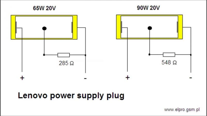

    Osad to może być nawet pozostałość po topniku. Jak sprawdzałeś przejście na "plusie"? Wiesz w ogóle gdzie jest + we wtyczce, bo mam wrażenie że nie masz pojęcia co robisz. Rezystor we wtyczce nie idzie do + w laptopie tylko do ID i w zasadzie nigdy nie ulega uszkodzeniu. Nawet nie wiem po co go wymieniałeś, przez niego zasilanie nie może płynąć, wynika to z podstawowych praw... Do tego w "kwadratach" na źle zamieszczonych zdjęciach nie ma rezystorów tylko cewki, które wykazują że są sprawne.
    Szkoda tylko twojego znajomego, któremu uszkodziłeś zasilacz i jeszcze bardziej laptopa. Poza tym płyty po zalaniu uruchamia się przez zasilacz serwisowy.

    Dobra przepraszam miałeś rację z tą wtyczką bez dwóch zdań
    Ładowarka była uszkodzona a raczej wtyk
    Plyta żyje
    Dziękuję za nakierowane mnie na problem

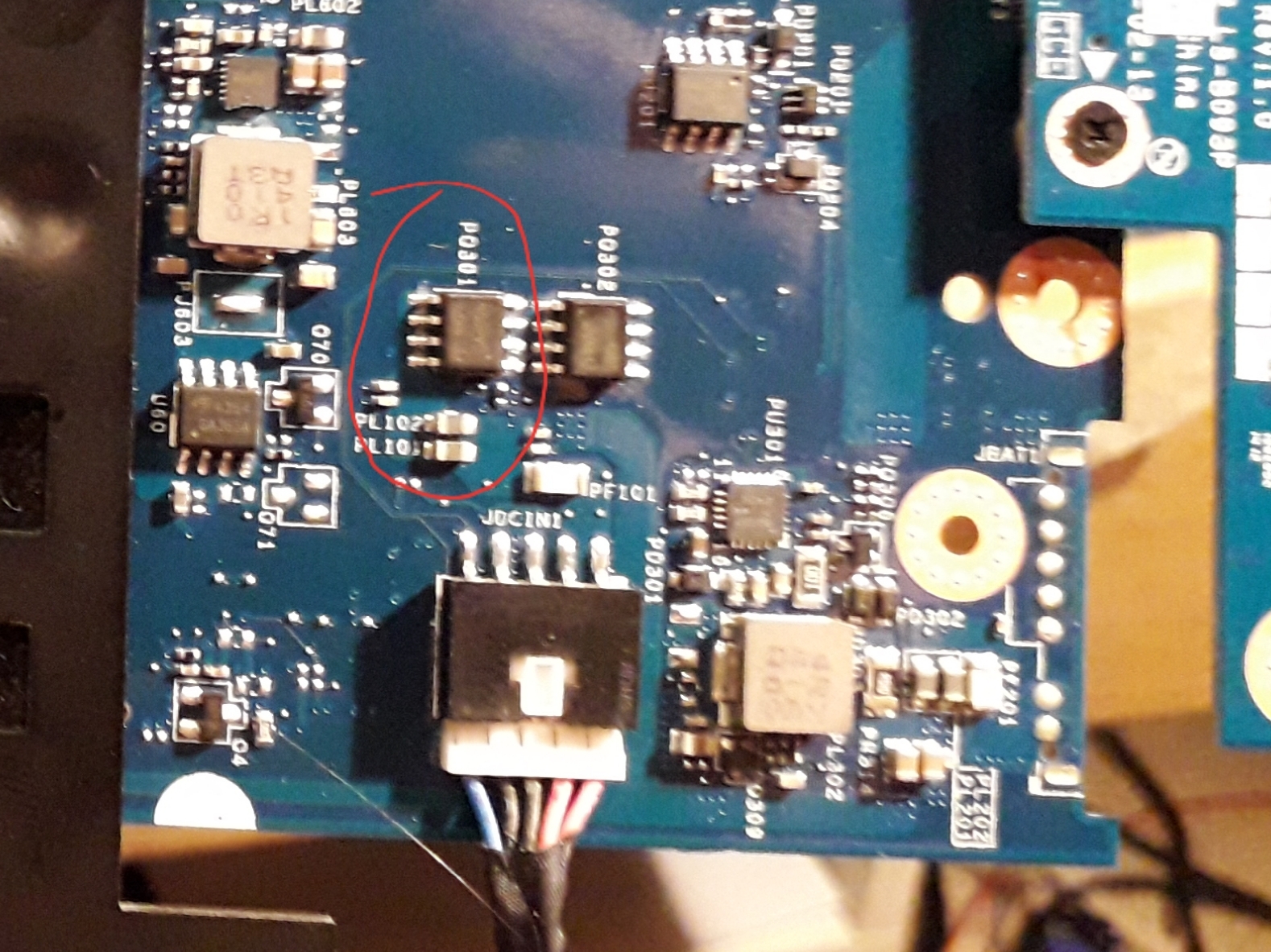

    Sprawdziłem jeszcze raz napięcia na płycie doszedłem do tego że jak uruchamiam plyta tylko na baterii na wyjściu dwóch mosfetow mam po 15V natomiast jak podłącze ładowarkę od razu jeden z mosfetow przestaje przypuszczać (ten zaznaczony) czy to jest normalne zachowanie ?
    Dodaje fotkę tych dwóch mosfetow one do obok zasilania z ładowarki
    Dodam że procesor nagrzewa się lekko po włączeniu z przycisku
    Proszę o rady jak sprawdzić czy rzeczywiście uległ uszkodzeniu KBC
    Co i gdzie zmierzyć?
    Jeszcze jedno pytanie czy plyta wstanie bez matrycy bo wygodniej mi jest jak mam sprzęt na biurku i podłączam to przez VGA

    Podaj napięcia na G, D, S tranzystorów PQ301 i PQ302.
    Napisanie ogólne " dwóch mosfetów" i "na jednym mosfecie" nic nie daje. Trzeba napisać na którym mosfecie i który pin..
    Jeśli napięcie z zasilaczem jest 15V na mosfecie PQ301 to jest to za małe napięcie zasilania. Powinno być ok. 19,5V.
    Nie wiadomo jak podłączałeś zasilanie i rezystor. Jeśli podłączyłeś +19V do środkowego pinu gniazda zasilania to mogłeś uwalić KBC.
    Podaj jaki prąd pobiera laptop w stby. Zasilony z zasilacza bez baterii i nie włączony przyciskiem power.

    Zmierz rezystancję środkowego pinu gniazda do masy bez zasilacza. Jeśli nie jest zwarte to podaj napięcie po włączeniu komputera /z zasilaczem po naciśnięciu power/. Ponieważ sięcoś dymiło pomierz czy jest przejście ze środkowego pinu do 75 nogi kbc. Jest to sygnał ADP_ID.

    Przejście pewnie jest, ale skoro tam podane zostało napięcie zasilające bo autor myślał że na szpilce jest + to KBC dostał napięcie bezpośrednio z zasilacza.

    Sprawa z MOSFET wygląda tak
    PQ301 czyli 4407A
    Na wszystkich pinach ma 20V tyle co idzie z ładowarki
    G=20V
    S=20V
    D=20V
    PQ302 czyli 4455
    D=15V
    S=20V
    G=20V
    Mosfety mierzone z zasilaczem bez włączenia z przycisku

    Za niskie napięcie na pq302 /D/. Jeśli nie jest podłączona bateria to powinno być bliskie zasilającego.
    Albo jest uszkodzony albo coś obciąża.
    Na początek wymień tranzystor.

    Czy mosfety nie są zwarte?

    na 75 pinie nic nie ma
    jeden mosfet 301 jest chyba zwarty bo na brzeczyku piszczy po miedzy D-S
  • #13 17697564
    boro1234567
    Spec od komputerów
    Posty: 26420
    Pomógł: 2772
    Ocena: 1540
    To go wymień i ponów pomiary.

    Według twoich pomiarów pin 75 kbc nie jest zwarty do masy. Masz napięcie 3VALW. Więc napięcie ID powinno być ok. 0,5v./zmieniłem/.
    Sprawdź tranzystor pq101a i rezystor pr101.
    Pomierz pin 5 pq101b.
    Napięcie na pin 75 powinno wynikać z dzielnika 120 i 750 ohm więc ok. 0,5V chyba że wystawiony jest sygnał adp_id_close. Wtedy nie przewodzi tranzystor pq101a i nie ma na dzielniku 3,3V.
