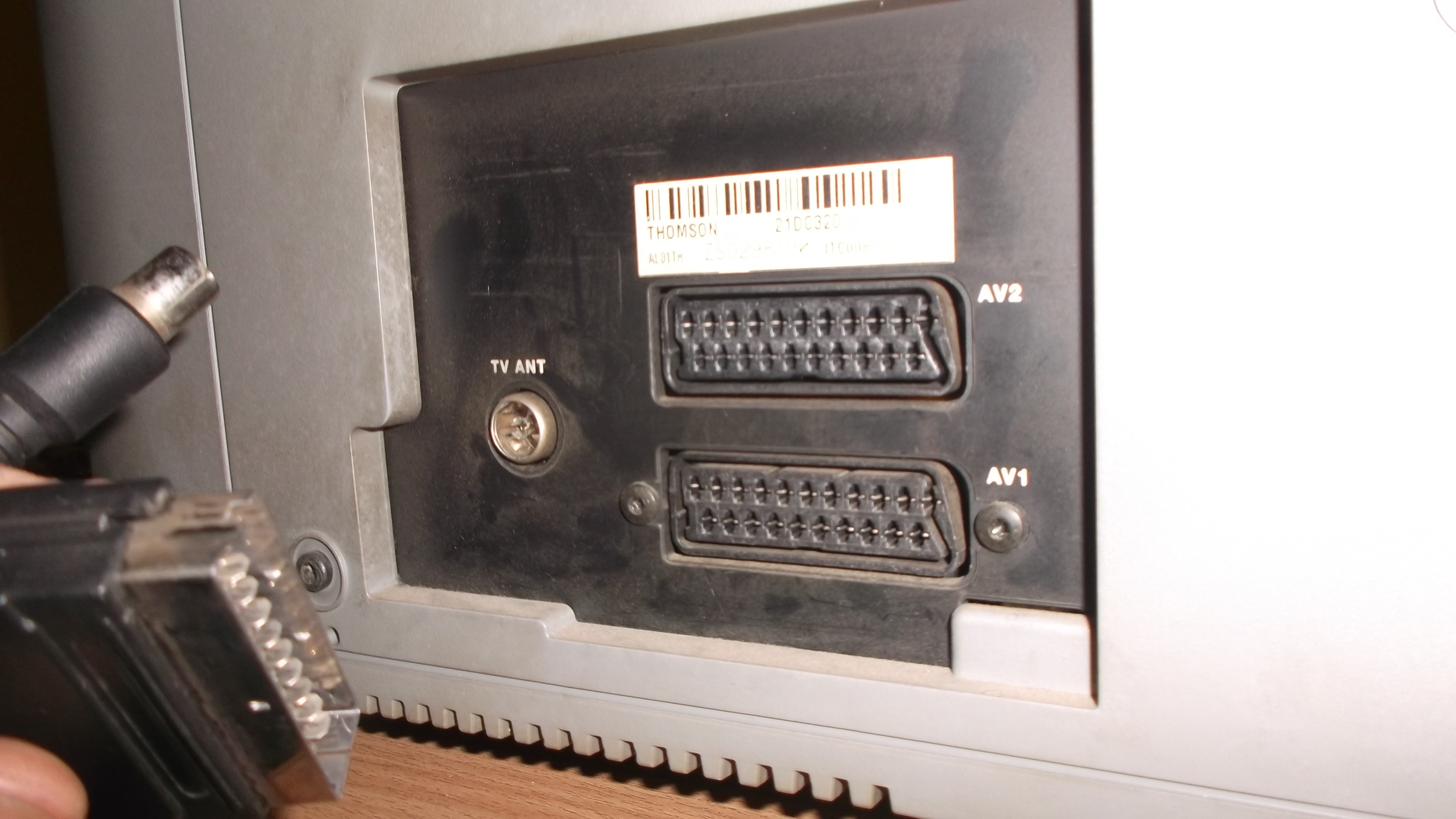

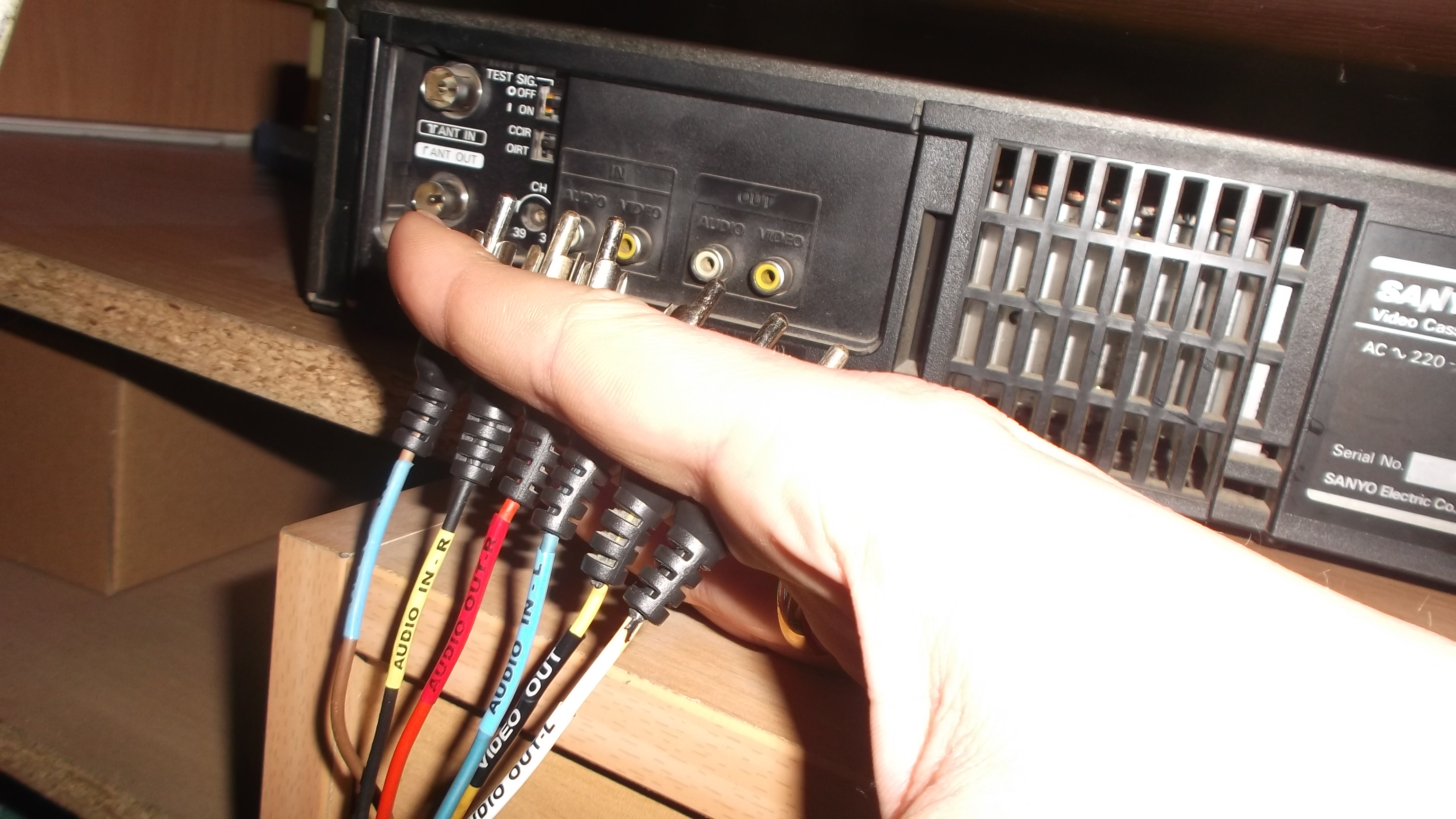

    Mam problem w podłączeniu video Sanyo do telewizora Thomson 21DC320. Zależy mi tylko na odbiorze z video , nie na telewizji.
    Mam kabel antenowy , ale nie wiem czy jest potrzebny , oraz kabel typu SCART (tak sądze) z jednej strony a z drugiej ma 6 rozgałęzień ,
    po podłączeniu wedlug opisów wtyczek i videa telewizor nie wykrywa go , i nie pokazuje zadnego obrazu , tylko "no video signal"..
    Proszę o pomoc

    Pod gniazda OUT podpinasz wtyki opisane jako IN(video i audio), pod IN opisane jako OUT.

    Albo wykorzystać kabel antenowy i TV dostroić do video tylko stracisz na jakości.

    Więc coś źle podłączone lub uszkodzona kaseta, magnetowid...
    Podłącz kabel antenowy pod ANT OUT, przy włączonej taśmie daj w tv wyszukiwanie kanałów(TEST SIG w magnetowidzie przestaw na ON).

    Źle podłączałem kable z telewizora , nie sądziłem że kable oznaczone "in" mają wejść do "out" w video.
