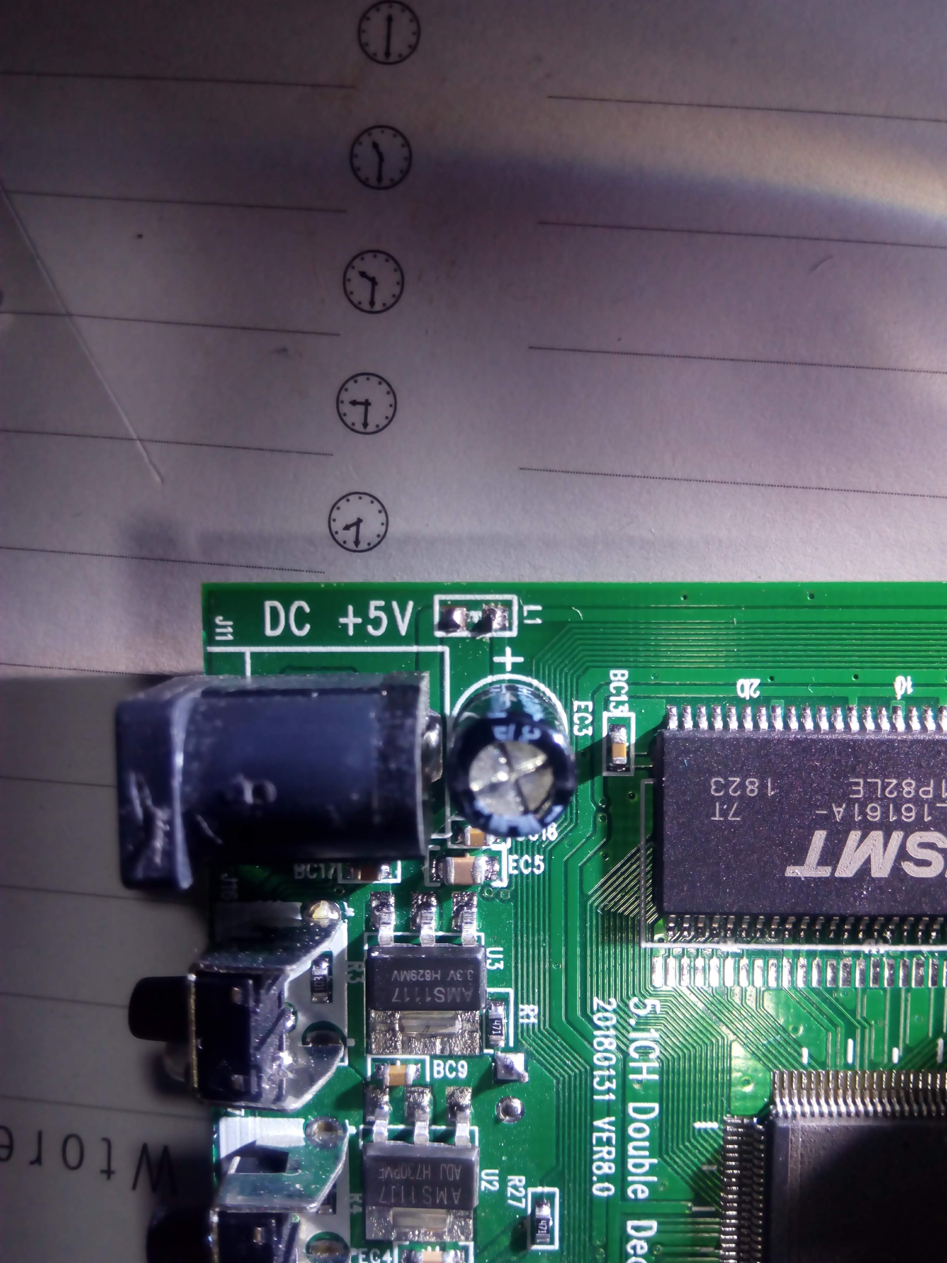

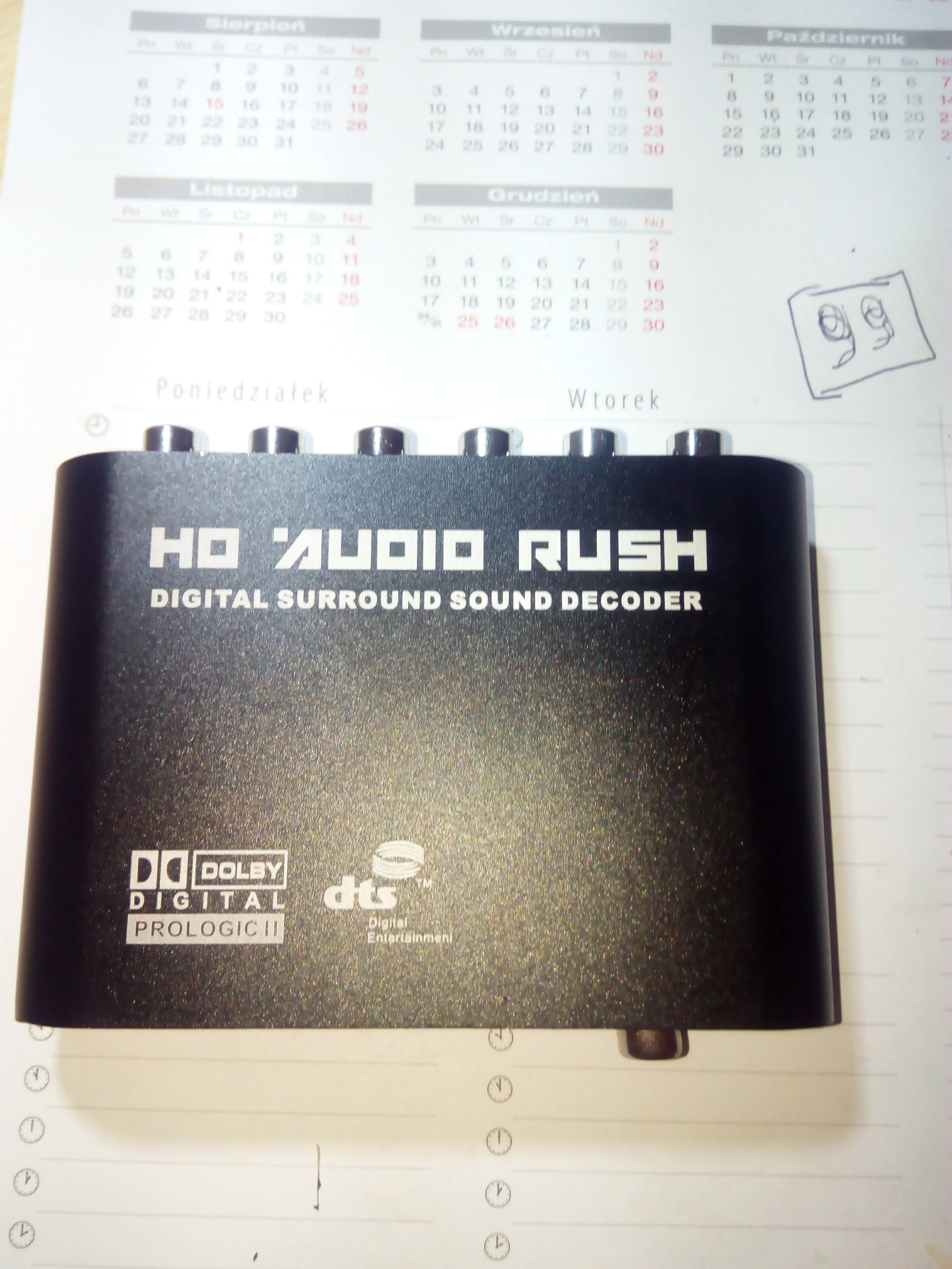

Zamówiłem dekoder jak na zdjęciu z Chin po rozpakowaniu coś w nim lekko brzęczało po wstrząśnieniu jak by zimny lut odpadł . Po podłączeniu do zasilania brak reakcji.

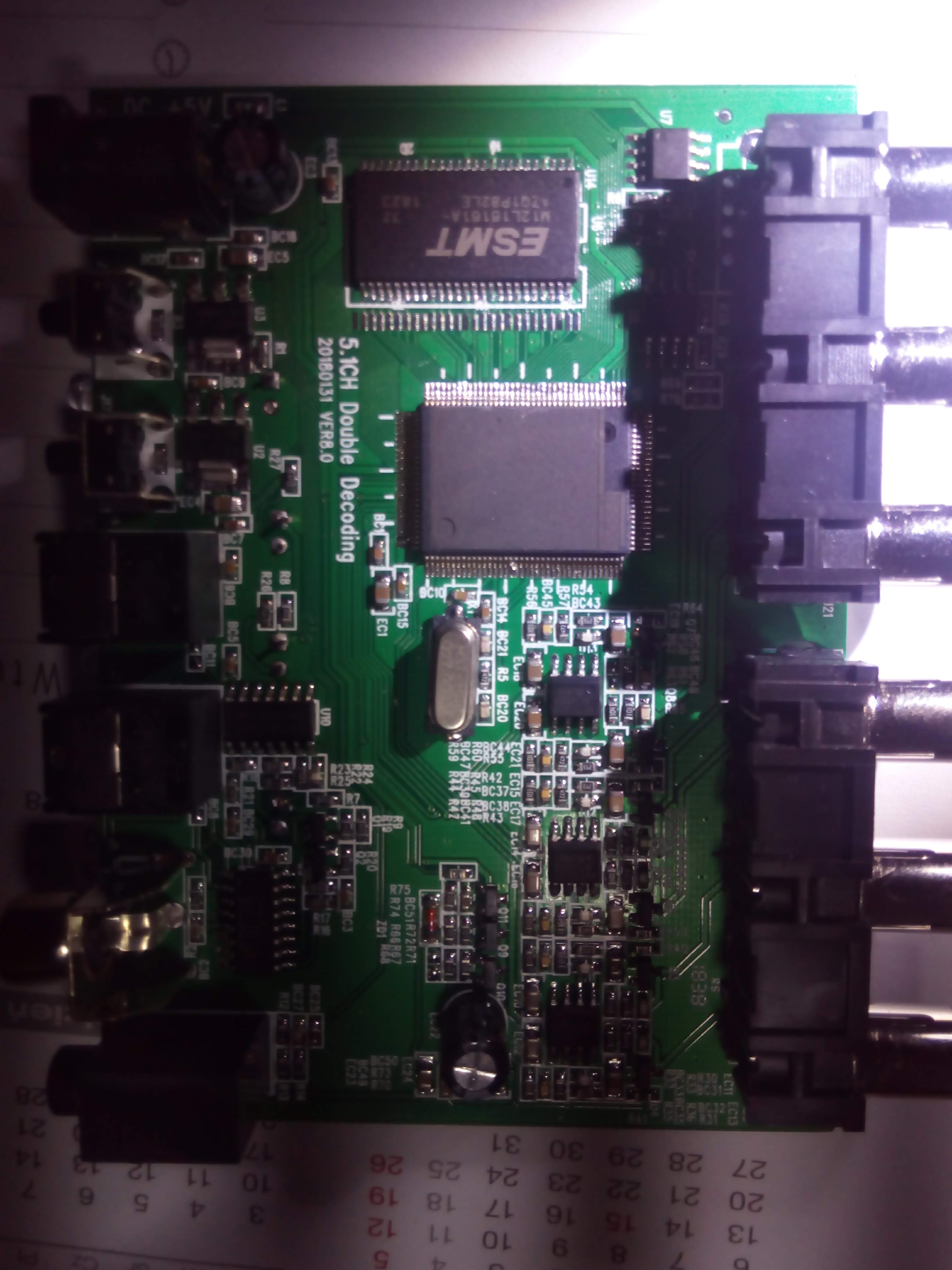

po rozkręceniu brakuje elementu SMD z oznaczeniem L1 po zmostkowaniu dekoder działa.Co może być w tym miejscu ?

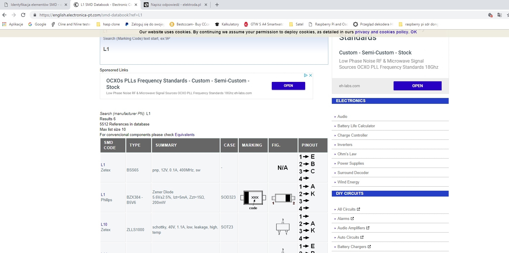

Nie znam Zenka - skoro element odpadł to musi gdzieś być - wtedy łatwiej znaleźć zamiennik - jeśli idzie od gniazda zasilania mogła być dioda, bezpiecznik SMD - nie wiadomo co do końca Autor miał na myśli.

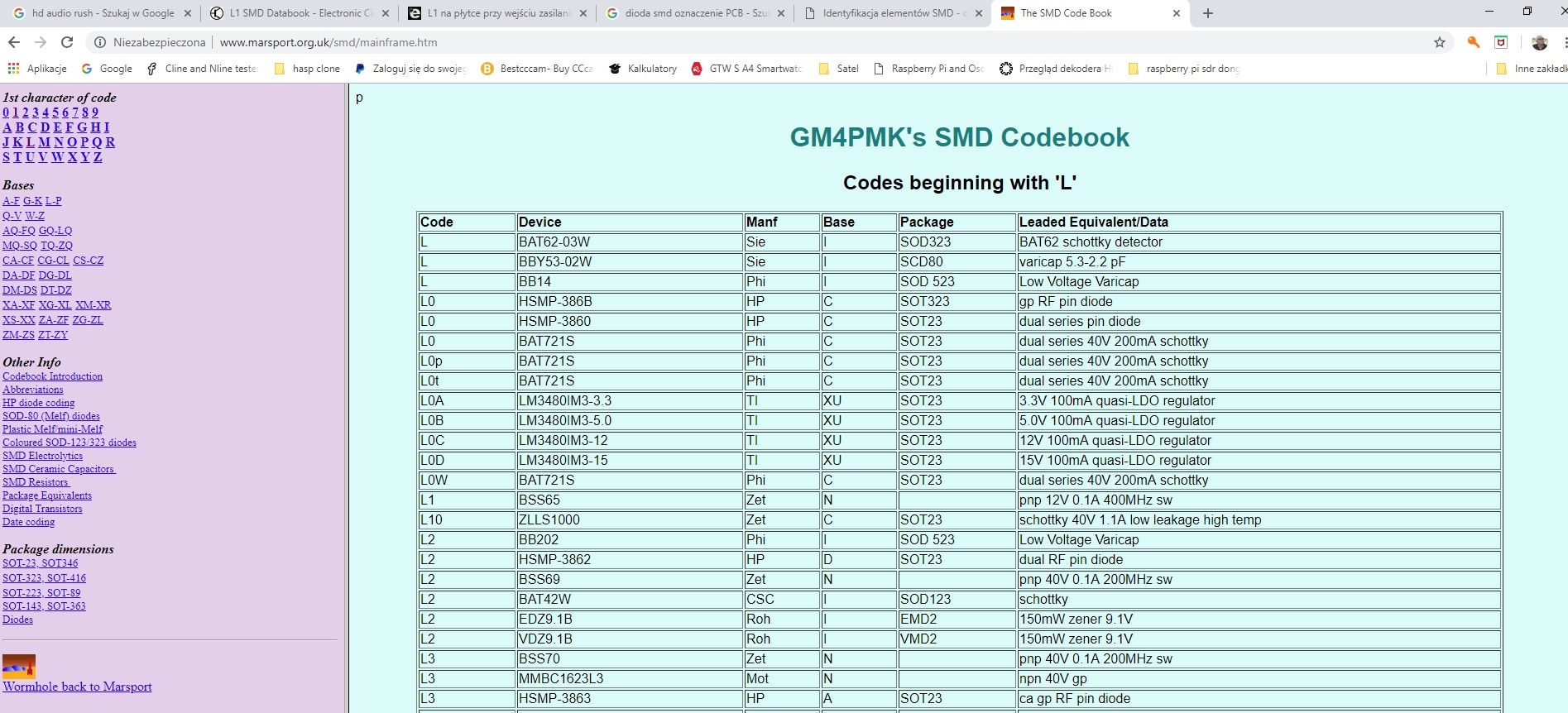

Z tego co się orientuję to literowe oznaczenie duże "L" zawsze oznaczało cewkę. Co prawa - jeśłi jest ten element w szereg z zasilaniem, to czy będzie to zwora (jak zrobił Autor) czy dioda czy cewka- układ działać będzie. Kłopot w tym, że chińczyk nie wsadził tam cewki (dławika konkretnie) bez powodu... I taka radosna twórczość (wstawianie każdego elementu, który ma dwie nogi) może się okazać nie do końca najlepszym posunięciem.
właśnie tu jest pies pogrzebany co tu wlutować... nowy dekoder za całe 78 złotych (czekanie 25 dni) odsyłanie po rozkręceniu itp...
A może trafi się ktoś kto ma schematy z Chin i od czego zaczynają prowadzić ścieżkę po jacku 5V
Witam.Logicznie podchodzac do oznaczen na PCB to R-jest opornikiem, RC/BC-to kondensator, U -uklad scalony to pewnie nic nie pozostaje innego jak L cewka SMD. Ewentualnie w miejsce elementu L1 mozesz wstawic rezystor bezpiecznikowy o oznaczeniu -000-. Zawsze bedzie to jakims zabezpieczeniem tylko musisz sprawdzic czy on przetrzyma obciazenie wlaczonego urzadzenia .Zapewne zasilanie + 5V.

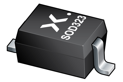

wstawiłem zamiennik na wejściu do diody miałem 5,22V na wyjściu 4,35V zapalała się tylko dioda LED POWER.
po zmostkowaniu urządzenie działa.
