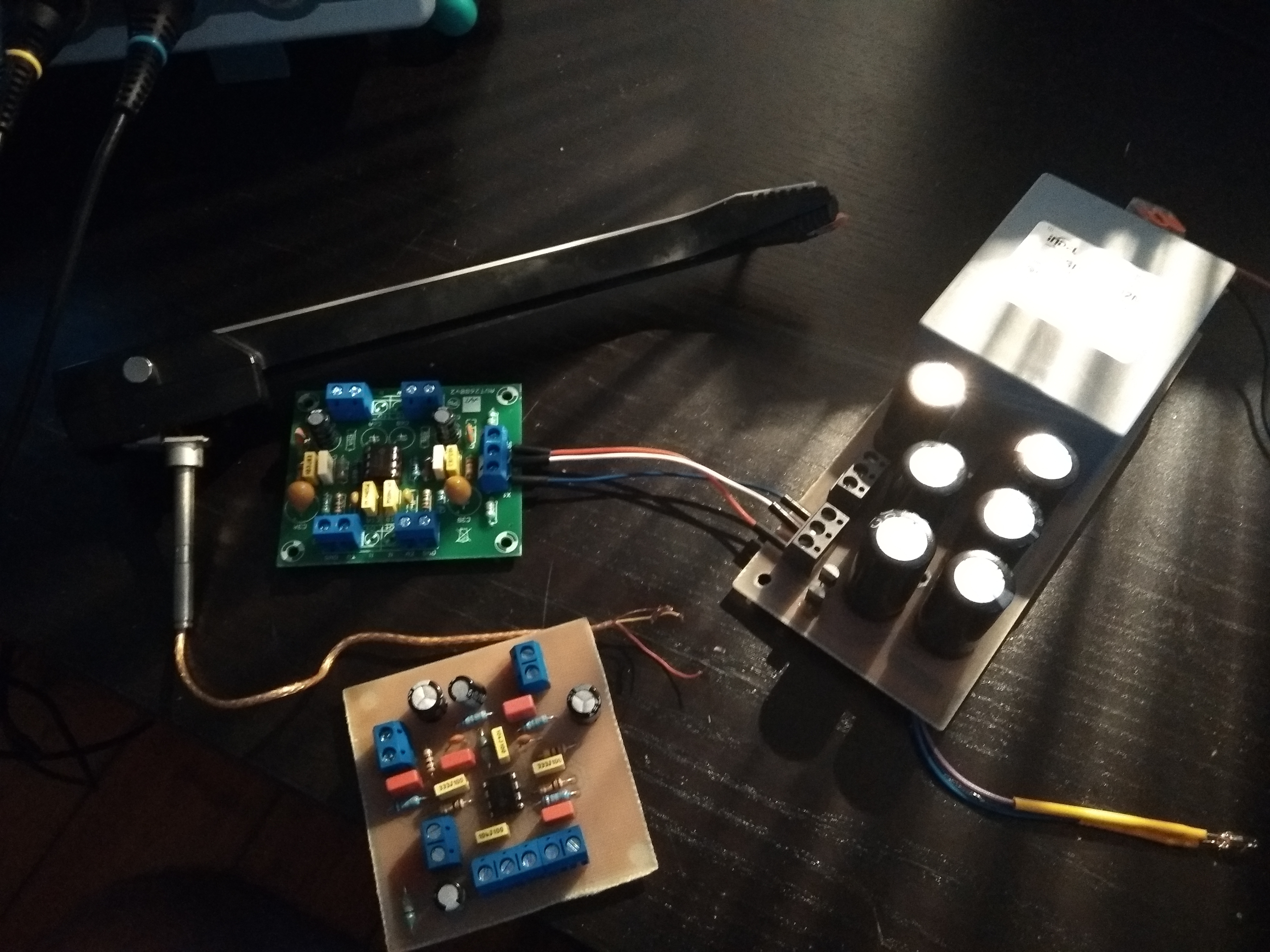

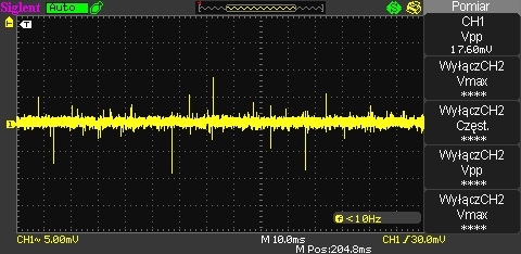

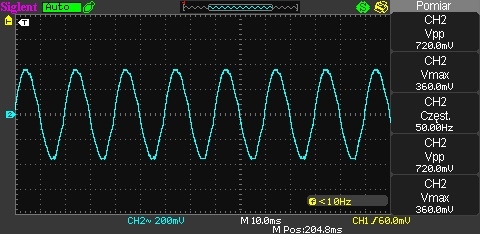

    Mam problem ze wzbudzaniem się wzmacniacza.
    W załączniku schemat oraz płytka i przebiegi z wyjścia wzmacniacza operacyjnego.
    Po przyłożeniu palca do pola masy na płytce sinusoida gaśnie na oscyloskopie. Na wejście badanego kanału nie podaję żadnego sygnału.
    Dodam, że układ sprawdzałem na różnych zasilaczach w tym profesjonalnym laboratoryjnym i wszędzie ten sam problem. Schemat stąd: https://serwis.avt.pl/manuals/AVT2680.pdf
    Natomiast płytka zrobiona po swojemu.
    Proszę o poradę, jak się z tym uporać.

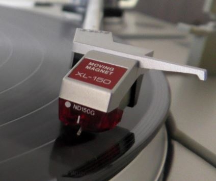

    Witam ponownie (zdjęcie z telefonu na gorąco, przepraszam za rozmiar)
    Jak usunąć wzbudzanie się przedwzmacniacza RIAA? Szum 50Hz na wyjściu
    Zakupiłem specjalnie KIT i na jego wyjściu to samo co na mojej płytce.

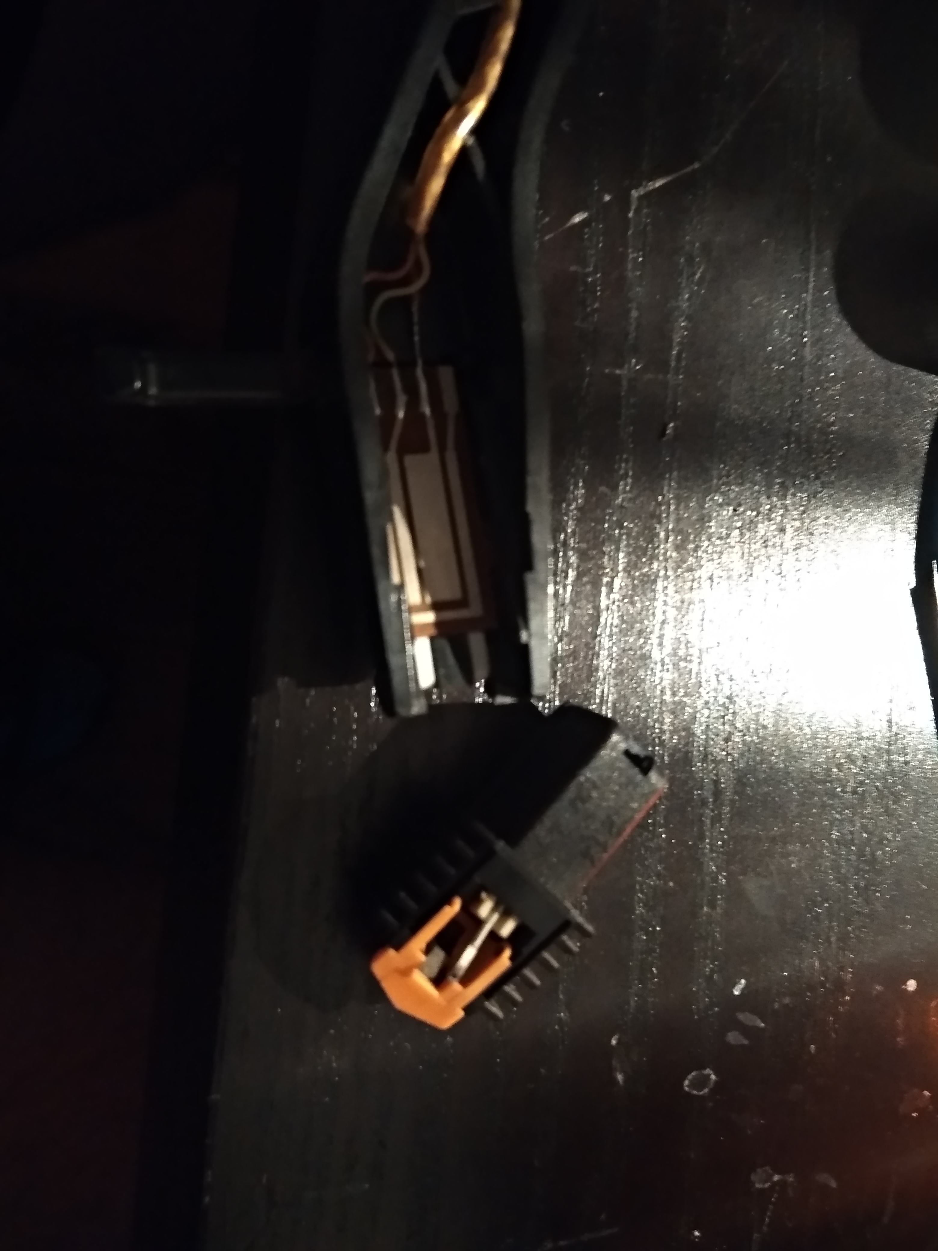

    Na strychu znalazłem części od adaptera w tym wkładkę z przewodami.
    Gdy przykręcam wkładkę do złącza płytki, to na wyjściu mam dalej sinusoidę 50 Hz, przy czym jak przejadę palcem po igle to widać, że sygnał jest przenoszony bo przebieg się zaburza.
    Co dalej z tym fantem zrobić? Proszę o dalszą pomoc.

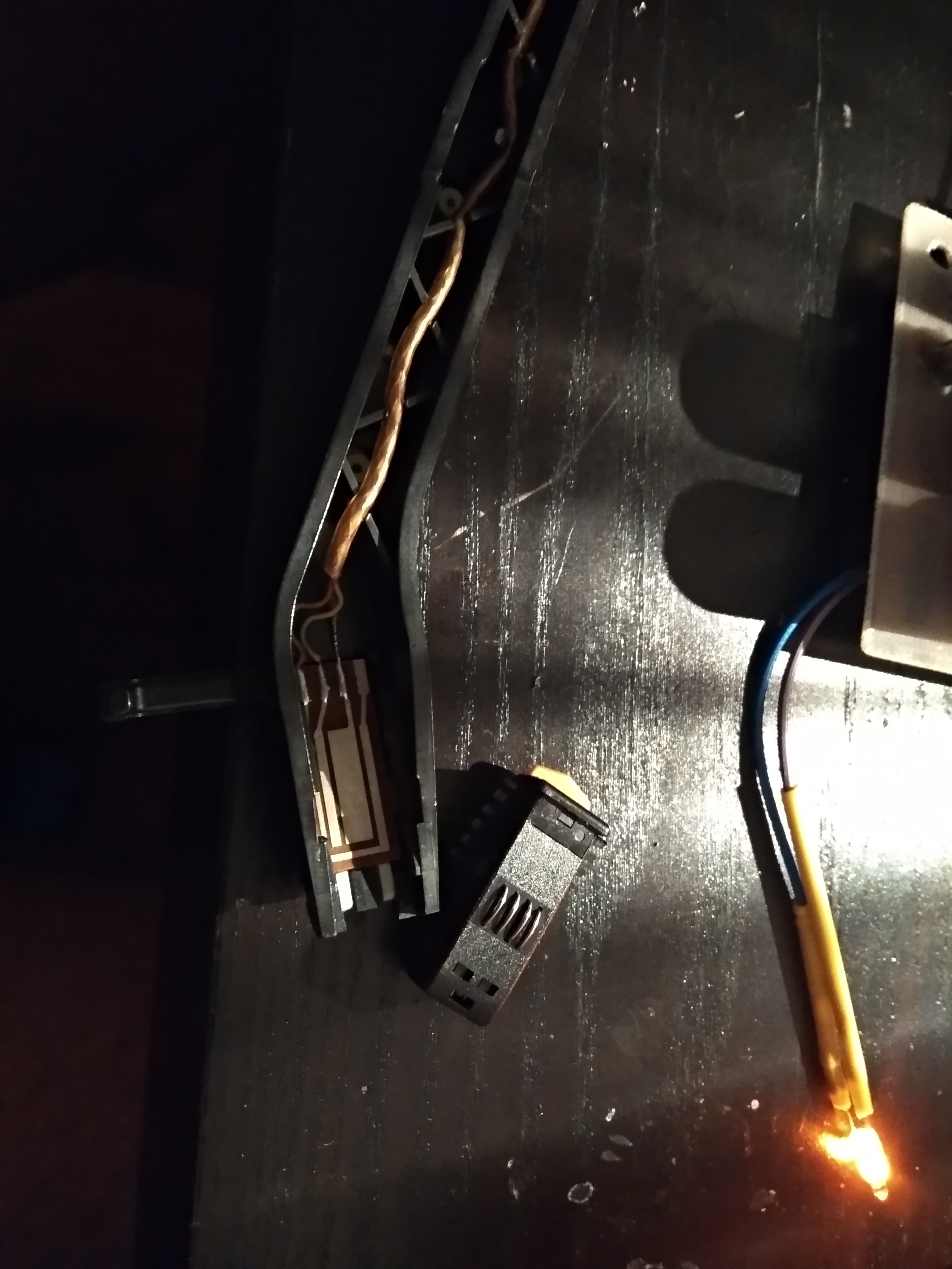

    Wkładki praktycznie nie widać, ale dla mnie również wygląda ona na wkładkę krystaliczną.
    Znasz jej typ? Pokaż wkładkę w lepszym świetle.

    Wkładka z Philipsa 714

    Koderr napisał:
    Wkładka w tym ramieniu jest na pewno dynamiczna? Na moje oko - zdjęcie mało wyraźne - to jest wkładka krystaliczna.
    Przedwzmacniacze RIAA są do wkładek dynamicznych.
    Zmierz omomierzem rezystancję między ekranem i przewodem żółtym, potem czerwonym - po odpięciu ich od płytki, zmierz tylko rezystancję wkładki.
    W każdym przypadku mierzona rezystancja na największym zakresie 2 Mega omomierza pokazuje 1.

    Mam jeszcze dostęp do gramofonu Sony PS-LX22, czy wkładka w nim będzie odpowiednia?
  • #18 17742661
  • #19 17742672
    Grzegorz Markowski
    Posty: 5328
    Pomógł: 900
    Ocena: 754
    Tak. W nim jest wkładka dynamiczna.

    Czytałem o wkładkach MM oraz MC. Czy wkładka krystaliczna jest jeszcze innym typem?
  • #21 17742679
    Grzegorz Markowski
    Posty: 5328
    Pomógł: 900
    Ocena: 754
    MM = dynamiczna typu Moving Magnet
    MC = dynamiczna typu Moving Coil
    MI = dynamiczna typu Moving Iron
    Wkładka krystaliczna, z punktu widzenia przedwzmacniacza, jest wkładką "pojemnościową".

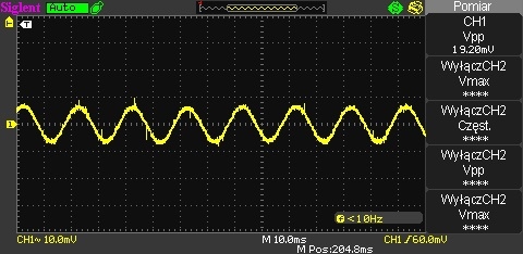

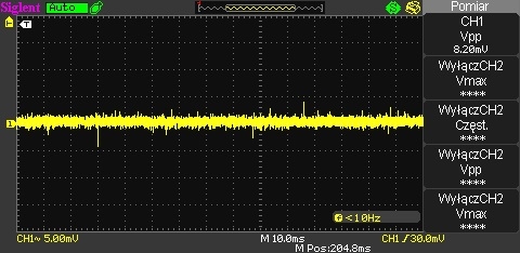

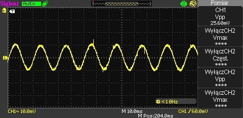

    Ten przebieg jest z wyjścia jednego kanału KITU. obydwa wejścia zwarte do masy.
    Czy ten sinus może być na takim poziomie, czy w ogóle może występować, czy raczej jego amplituda powinna być jeszcze mniejsza?
    Jak usunąć wzbudzanie się przedwzmacniacza RIAA? Szum 50Hz na wyjściu ?
    A to przebieg z mojej płytki. Ta sama konfiguracja.
    Mam rozlaną masę i trochę inaczej położone ścieżki.
    Kilka miliwoltów mniej (Vpp)
  • #23 17742739

    Źle się wyraziłem. Miałem na myśli to, że ten przydźwięk zmniejsza się znacznie, bo z 800mVpp do 20mVpp i uznałem, że tak niski poziom można potraktować jako brak przydźwięku.
  • #25 17742764
    Grzegorz Markowski
    Posty: 5328
    Pomógł: 900
    Ocena: 754
    No szkoda, bo to zmienia postać rzeczy.
    19,2mV p-p?! Wkładka daje sygnał rzędu 2-4mV napięcia skutecznego. Bez wkładki masz prawie 7mV skutecznego.
    Coś Ci "włazi" z zasilacza.

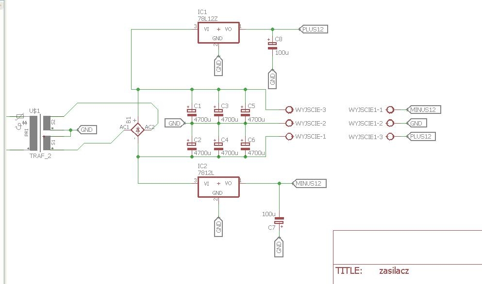

    Jak usunąć wzbudzanie się przedwzmacniacza RIAA? Szum 50Hz na wyjściu Jak usunąć wzbudzanie się przedwzmacniacza RIAA? Szum 50Hz na wyjściu
    Zasilanie. VCC oraz VEE. +12 oraz -12V
    #28 17742824
    398216 Usunięty
    Posty: 34326
    Pomógł: 3925
    Ocena: 9453
    Włazi, bo z tego co widzę nie jest on stabilizowany -Czy się mylę?
    Ponadto, masz "gołą" płytkę i mimo rozlanej (lub nie) masy nadal może zbierać z powietrza zakłócenia elektromagnetyczne - wystarczy wsadzić tę płytkę do metalowej obudowy (połączonej z masą układu), zadbać o idealnie odfiltrowane (stabilizowane) napięcie i powinno być dobrze.
  • #29 17742862
    matej1410
    Poziom 25  
    Posty: 1085
    Pomógł: 115
    Ocena: 219
    Dwa wyjścia posiada zasilacz.
    Jedno do końcówek mocy (bez stabilizacji, ale wyjścia te nie są podłączone w tym momencie).
    Dodatkowo do RIAA używam dwóch stabilizatorów które dają 12V i -12V.
    Na schemacie są dwa stabilizatory 78L12, ale tak naprawdę są 78L12 i 79L12

    Może to głupie...
    Jakie jest oświetlenie biurka/stołu na którym masz rozłożony ten układ? Świetlówka, LED, żarowe? Komputer w pobliżu? Zasilacz przedwzmacniacza podłączony do tego samego gniazdka co komputer?
    Filtracji masz aż za dużo dla tego układu.
    Jeśli nie zrobiłeś gdzieś pętli masy, to po zastosowaniu wskazówek podanych przez mojego przedmówcę, powinno być dobrze.
    Jeszcze jedno.
    Na wyjściach zasilacza można dać 1nF - 100nF do masy.
