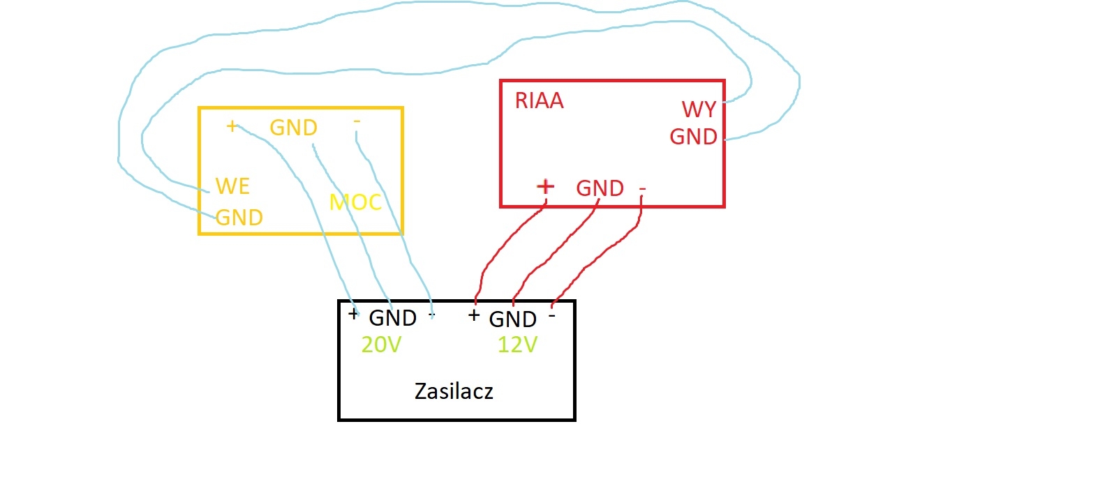

Jak usunąć przydźwięk 50 Hz i wzbudzanie przedwzmacniacza RIAA, gdy na wyjściu pojawia się sinus mimo braku sygnału wejściowego?

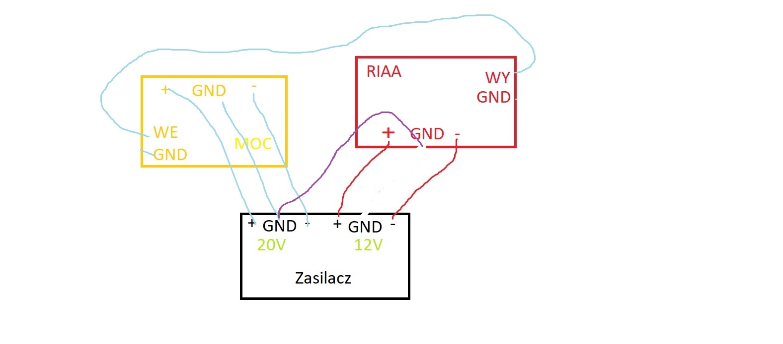

Przydźwięk 50 Hz usuwa się tu przez poprawę prowadzenia masy, krótkie ekranowane przewody wejściowe, odsunięcie transformatora od toru sygnałowego i porządne odsprzęganie zasilania, a nie samym dokładaniem ekranu [#17819786][#17743293][#17746231] Masa wszystkich elementów powinna być połączona w gwiazdę z punktem wspólnym przy masie zasilacza, bo w wątku wskazano na pętle masy [#17745838][#17819786] Na wyjściach zasilacza/stabilizatorów warto dać kondensatory 100 nF przy samym układzie, a do testów obciążyć wyjścia rezystorami 47 kΩ [#17743293][#17743980] Jeśli transformator jest blisko preampa, oddziel go blachą albo zastosuj toroidalny, bo EI sieje większym polem; w threadzie brum rósł wraz ze zbliżaniem transformatora [#17746767][#17747159][#17819786] Jeżeli używasz wkładki krystalicznej z Philipsa 714, ten przedwzmacniacz RIAA nie jest do niej przeznaczony; jest dla wkładek dynamicznych MM/MC [#17742629]
Użytkownik zgłasza problem z wzbudzaniem się przedwzmacniacza RIAA, objawiający się szumem 50Hz na wyjściu, mimo braku sygnału na wejściu. Po analizie schematu i płytki, uczestnicy dyskusji sugerują różne przyczyny, takie jak niewłaściwe ekranowanie, pętle masy oraz zakłócenia elektromagnetyczne. Użytkownik testował różne zasilacze, w tym stabilizowane, oraz próbował ekranować płytkę, co przyniosło częściowe rezultaty. Wskazówki obejmują unikanie pętli masy, stosowanie ekranowanych przewodów sygnałowych, oraz odseparowanie transformatora od układu. Ostatecznie, użytkownik podsumowuje metody eliminacji przydźwięku, w tym poprawne prowadzenie masy i stabilizację napięcia.
