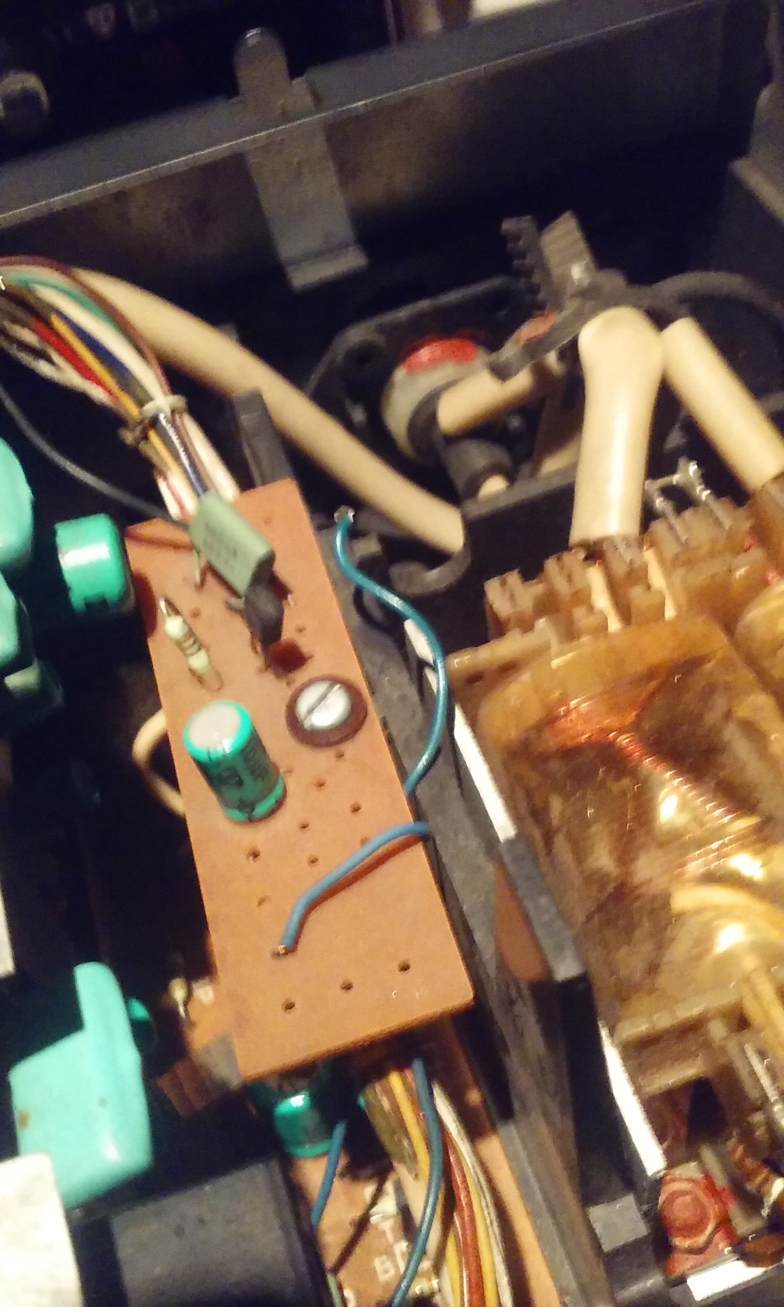

Unitra Diora MDS 4421 - Przydźwięk i problem z kanałami przy włączonym Dolby
Unirad35 27 Sty 2019 15:00 951 17
✨ Użytkownik zgłasza problem z magnetofonem Unitra Diora MDS 4421, polegający na silnym przydźwięku podczas odtwarzania kaset oraz na zanikaniu jednego kanału po włączeniu Dolby. W odpowiedziach sugerowane są różne kroki diagnostyczne, takie jak czyszczenie przełącznika Dolby, sprawdzenie kabli sygnałowych oraz lutowania przy głowicy. Użytkownik potwierdza, że kable są w dobrym stanie, ale po odłączeniu kabli od głowicy problem z buczeniem znika, pozostaje jednak szum. Wskazówki obejmują również sprawdzenie napięć, wymianę elektrolitów oraz poszukiwanie zimnych lutów. Użytkownik zauważa, że stabilizator napięcia 24V się grzeje, co może wskazywać na problem w układzie.
