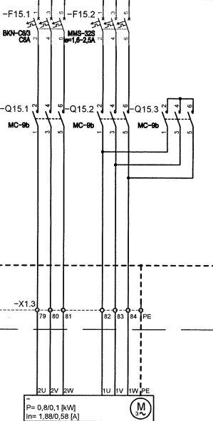

Posiadam szafę sterującą wentylatorami. Pracują one na 1 biegu- połączenie w gwiazdę, albo na 2 biegu- połączenie w trójkąt. Ze względu na małą moc silnika nie jest przeprowadzany rozruch gwiazda-trójkąt.
Jeden z wentylatorów wybija zabezpieczenie BKN-C6/3 podczas załączenia pracy na 2 biegu. Na 1 biegu działa prawidłowo, bez szumów, stuków, czy nagrzewania się. Jako, że mam kilka takich samych wentylatorów przepiąłem go do identycznego zabezpieczenia i sytuacja się powtórzyła. Tak więc przypuszczam, że wina leży wyłącznie w silniku. Sprawdzona rezystancja na uzwojeniach tego i innych wentylatorów, są takie same.
Chciałbym dowiedzieć się jakie pomiary mógłbym wykonać we własnym zakresie, zanim wezwę serwis.
