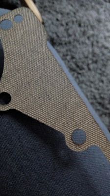

Simson S51 - Czy perforowana uszczelka karterów będzie szczelna?
resetmen 21 Lut 2019 15:52 3846 16
✨ W dyskusji poruszono kwestię użycia perforowanej uszczelki karterów w silniku Simson S51. Użytkownik wyraził obawy dotyczące szczelności uszczelki, która ma grubość 0,7 mm i jest twarda. Odpowiedzi sugerują, że jeśli kartery są proste i śruby dobrze dociągnięte, uszczelka powinna działać, ale istnieje ryzyko przecieków z powodu nadmiernych otworów na śruby. Użytkownicy podkreślili, że oryginalne uszczelki są trudne do zdobycia, a niektóre dostępne na rynku są niskiej jakości. Wskazano na możliwość samodzielnego wycinania uszczelek z materiałów takich jak klingeryt, co może zapewnić lepszą szczelność. Użytkownik ostatecznie zdecydował się na samodzielne wykonanie uszczelki, co przyniosło pozytywne rezultaty.
