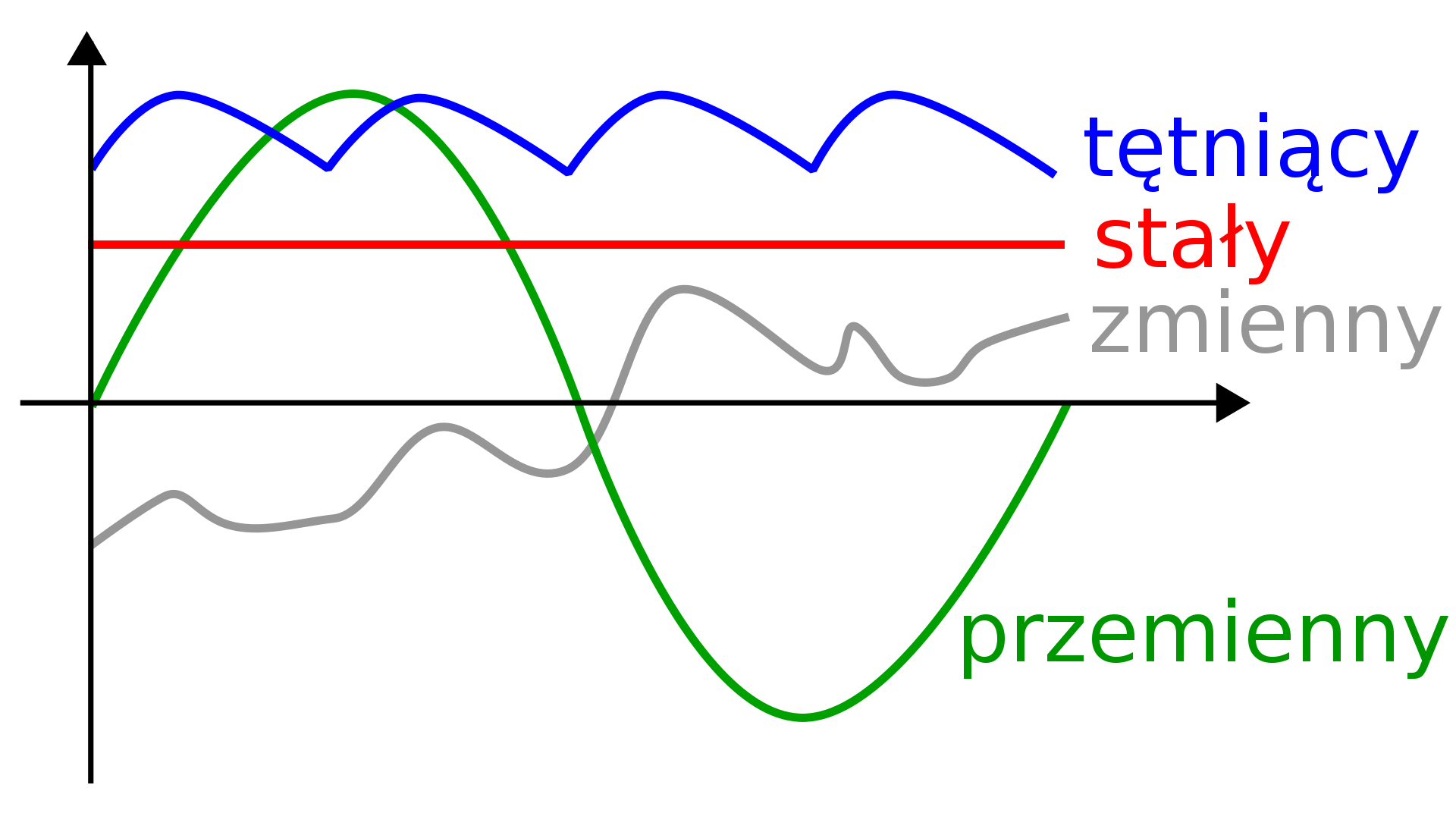

  • #13 17942479
    Artur k.
    Posty: 25889
    Pomógł: 1279
    Ocena: 1690
    Istotnie, warunek spełniłeś. :)
    W przemienności prądu nie chodzi tylko o przejście przez 0. Mnie zawsze uczono, że prąd przemienny to taki który oprócz tego, że przechodzi przez 0, to jest okresowy.
    Doskonale obrazuje to rysunek z Wikipedii:
    https://pl.wikipedia.org/wiki/Pr%C4%85d_przemienny#/media/File:Types_of_current-pl.svg
    Jak to się dzieje że możemy włożyć odwrotnie wtyczkę do gniazdka?
    Zmienny jest np. sygnał audio, a przemienny jest prąd z sieci 230V (a przynajmniej dąży się do tego by tak było).
    Jeśli chodzi o odbieganie od tematu - jesteśmy w Hyde Parku. :)
  • #14 17942699
  • #15 17942742
    Artur k.
    Posty: 25889
    Pomógł: 1279
    Ocena: 1690
    Jeden i drugi przebieg to prąd/napięcie zmienne, a nie przemienne.
    Przemienne to jak pisałem - okresowe oraz symetryczne względem zera.
    Jak najbardziej prawdziwe jest stwierdzenie:
    Madrik napisał:
    Prąd przemienny jest pewnym konkretnym przypadkiem prądu zmiennego.
    Można posunąć się dalej - każdy prąd przemienny jest zmienny, ale nie każdy zmienny jest przemienny. :)

    Adamcyn napisał:
    Prąd/napięcie są zmienne, nawet za prostownikiem ?
    Spróbuj to opisać bardziej przystępnie, nawet dla mnie...
    Nie wiem jak to opisać bardziej przystępnie. Jeśli coś zmienia swoją wartość, to jest zmienne. Za prostownikiem masz prąd/napięcie zmieniające się od 0V do Vmax, a więc jest to napięcie/prąd zmienny.
    Dopiero jeśli do prostownika dołożymy kondensator, to będziemy mieli napięcie stałe ale uwaga - ze składową zmienną (tętnienia).
    Zobacz też rysunek który wstawiłem.
    Nie umiem tego inaczej wytłumaczyć.
