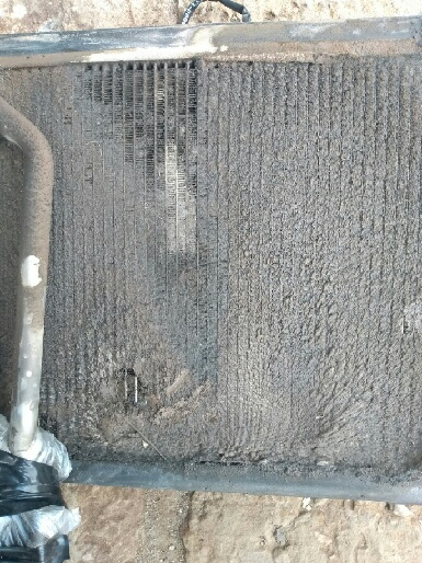

    Jest zagadka - klima w koparce załącza się na kilka sekund i wyłącza na kilka minut, potem znów się załącza i tak w kółko.
    -wymieniona sprężarka
    -wymienione przewody
    -wymieniony czujnik ciśnienia
    -wymieniony skraplacz i osuszacz
    Przed załączeniem ciśnienia są prawidłowe, tuż po włączeniu zaczyna lecieć zimne powietrze z nawiewów. Po paru sekundach ciśnienie na HP bardzo szybko narasta i następuje rozłączenie sprężarki.
    Co obstawiacie ?

  • #18 18015118
    Aleksander_01
    Posty: 12797
    Pomógł: 1162
    Ocena: 3411
    Oto przyczyna Klima w koparce Caterpillar - włącza się na kilka sekund i wyłącza.
    oczywiście to parownik.

  • #20 18015315
    jack63
    Posty: 11766
    Pomógł: 850
    Ocena: 2810
    Strumien swiadomosci swia napisał:
    Ale jaja .................
    Żadne jaja. To prawie norma. Chyba nie widziałeś zasyfionego parownika. Zobacz do swojej PC może tam jest podobnie.
    Z resztą taki syf rzuca się w oczy i łatwo go namierzyć. Gorzej jak parownik wygląda z wierzchu na ok a napływu ciepła prawie nie ma.
    Aleksander_01 napisał:
    Oczywiście to parownik.
    Może dla Ciebie, bo byłeś przy urządzeniu. Jednak organizując ten quiz mało że nie podałeś istotnych informacji, to skierowałeś "zgadujących" na mylne tory podając tylko HP.

  • #22 18015326
    Posty: 27560
    Pomógł: 1404
    Ocena: 6419
    Jaja że dałem się podejść i podświadomie to przemilczałem. Zmyliły mnie wyrazy skraplacz i osuszacz..... tak to jest jak się nie używa filtru kabinowego.
