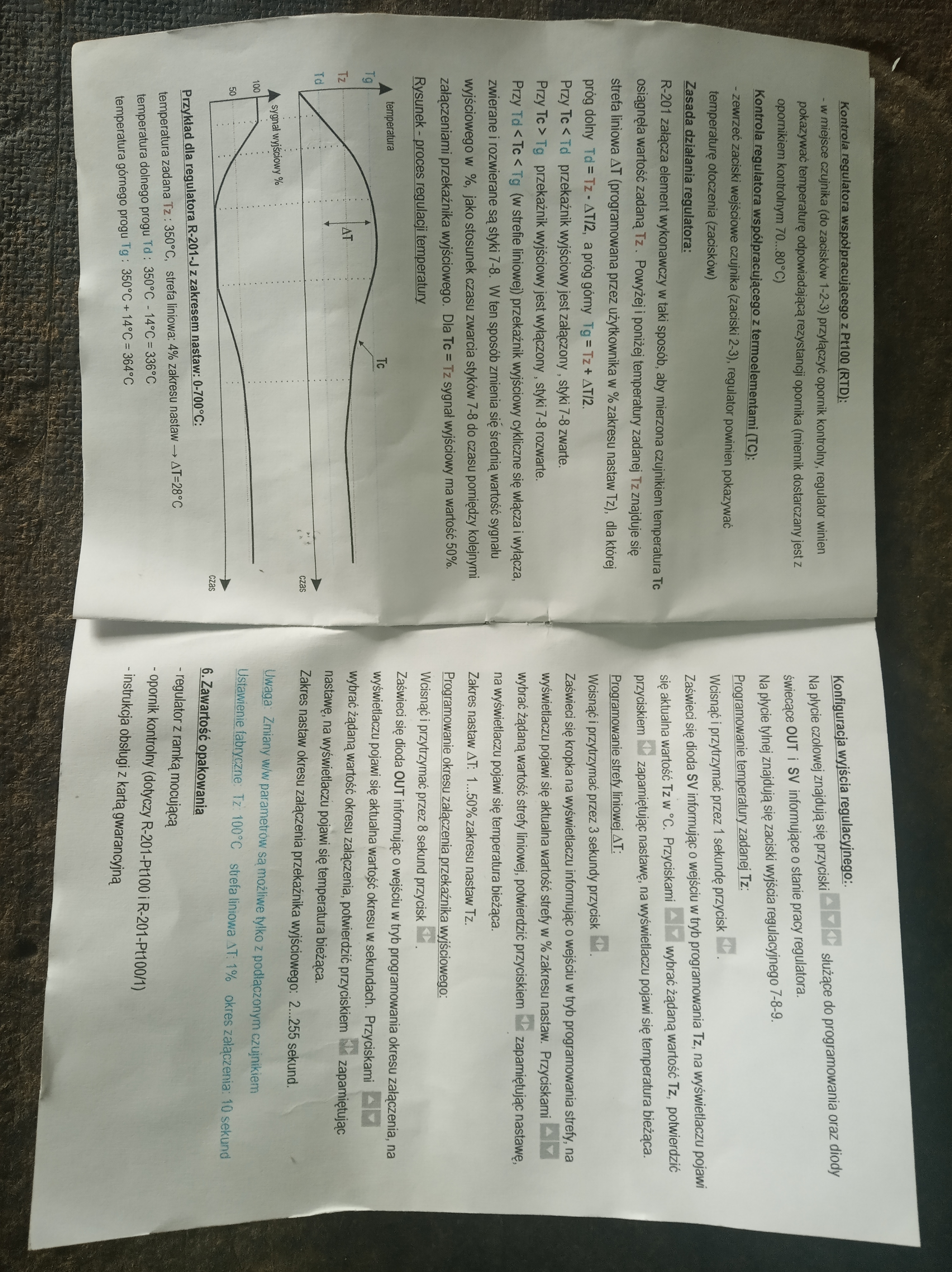

    Kupiłem taki regulator aby przy np.+50C wyłaczał dane urządzenie i ładnie pięknie podłaczyłem czujnik PT-100 ustawiłem no i jak dojdzie do +50C to nie wyłacza urządzenia tylko pulsuje czyli włacza i wyłącza tak synchronicznie.
    Proszę o pomoc bo miało być takie proste a tu zoonk..:)
    Robiłem jak w instrukcji bo tam piszą o czasach ale nie działa...

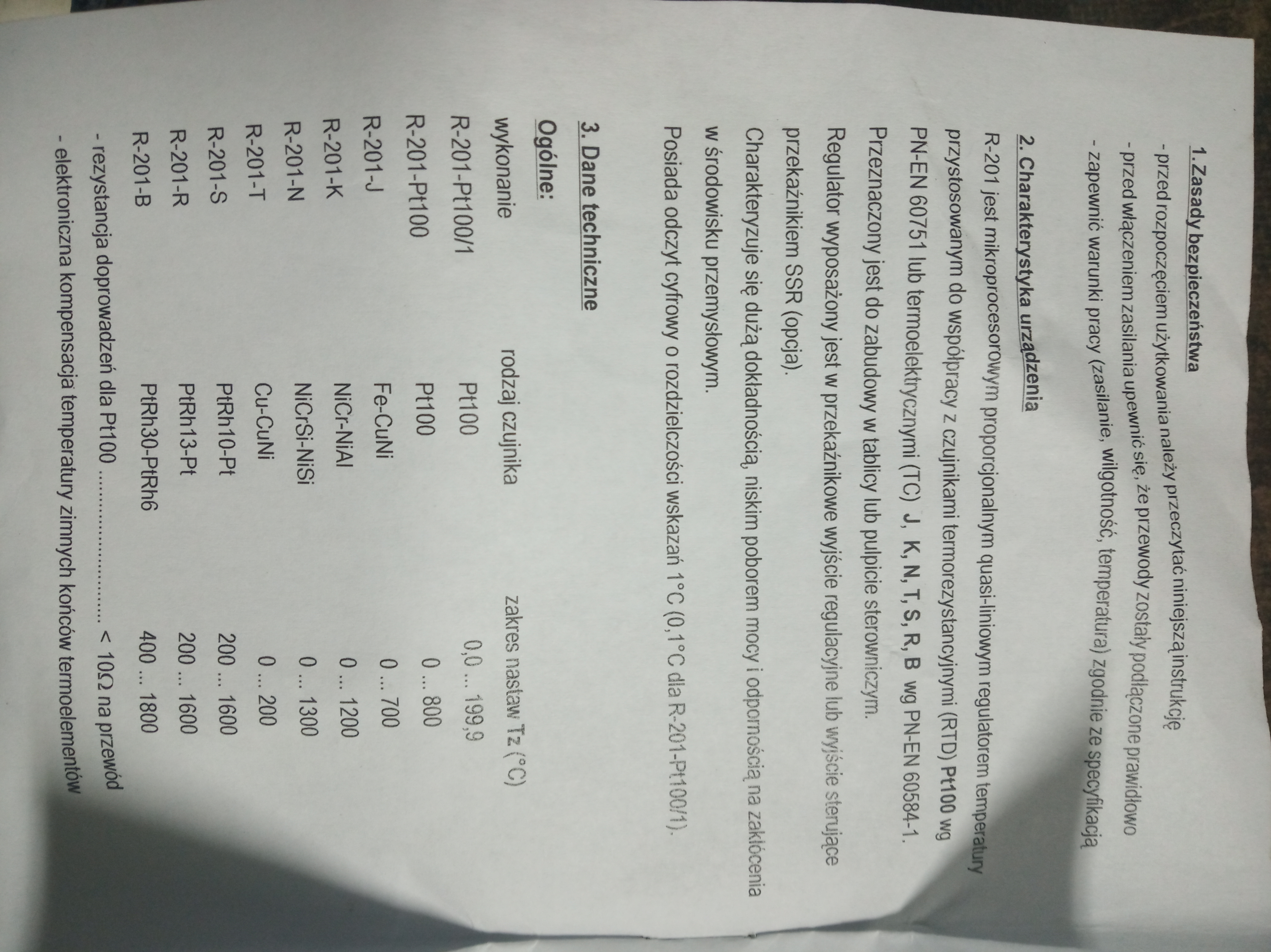

    Kolego prawdopodobnie zakupiony regulator ma wyjście SSR!
    Służy do sterowania impulsami przekaźników elektronicznych.
    Takie rozwiązanie nie nadaje się do sterowania zwykłym elektrozaworem.
    Musisz zakupić nowy z wyjściem przekaźnikowym.

    Regulator temperaury R-201 CZAKI nie mogę go ustawić
    Wiem co to jest histereza ale za cholerę nie mogę ustawić w tym ustrojstwo...mam tylko 3 możliwość ustawienia i tyle.. poczytaj co można ustawić po przyciśnięciu i przytrzymaniu przycisku z dwoma strzałkami.
    Przepraszam za to zdjęcie....ale w PDF jest to samo.

    W instrukcji jest napisane jak się ustawia histerezę:
    Programowanie strefy histerezy (DT) Nacisnąć i przytrzymać przycisk "<>" przez czas ok. 3 sekundy.Zapalenie kropki na wyświetlaczu (rys.1) sygnalizuje wejście w tryb programowania strefy histerezy.Wyświetlacz wskazuje aktualną szerokość strefy histerezy w °C.Przy pomocy klawisza "˄" lub "˅" ustawić żądaną szerokość strefy histerezy.Nacisnąć klawisz "<>" aby zapamiętać nastawę.Wyświetlacz wskazuje temperaturę bieżącą.
    Instrukcja jest tu:Link

    Aha..teraz kumam jak ustawić histerezę....
    Czyli po 3 sek.przytrzymania klawisza wchodzi w zakres histerezy w stopniach censjusza!
    Jutro to ogarniam z rana i odpisze jak to działa.
    Tylko z tym przytrzymaniem klawisza dłużej się nie zgadza bo po 1 sek.nigdzie nie wchodzi dalej tylko po 3 sek.w ustawienie zadanej temperatury.Ale to jest narazie nie ważne bo pewnie nie jest dokładne i jest rozbieżność.Ale wchodzi w te 3 parametry.
    W moim przypadku temperatura w tunelu grzewczym rośnie i opada bardzo powoli.A zawór ma zamknąć i otworzyć dopływ pary do kaloryferów..tak pary nie wody.

    Kato76 podał linka do R-202 i tam jest napisane jak powinno ...chodzi o ustawienie histerezy. A u mnie jest manuał do R-201 no i taki mam regulator i nie ma w instrukcji tak ładnie opisane co do histerezy..kolego . Regulator temperaury R-201 CZAKI nie mogę go ustawić
