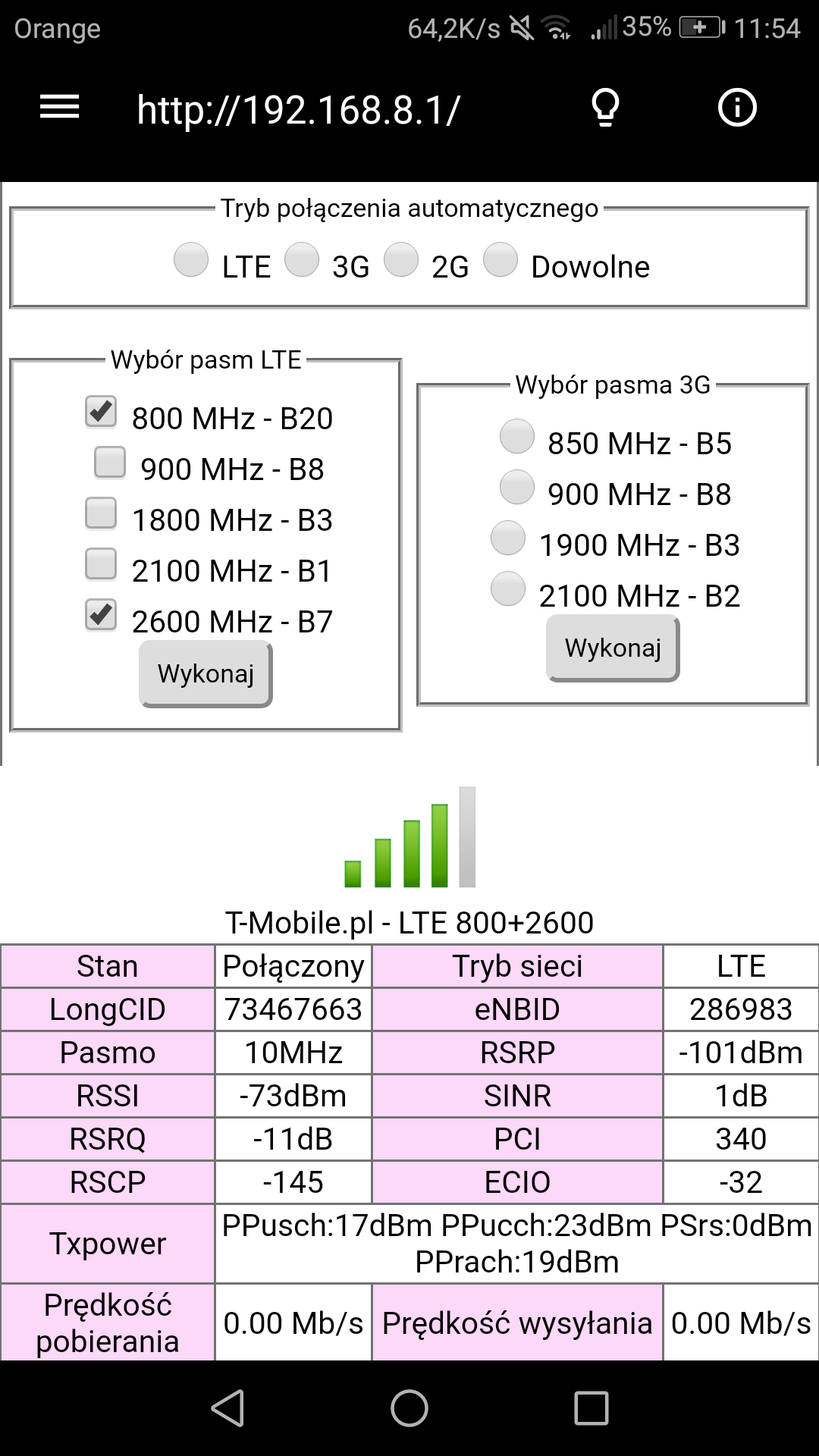

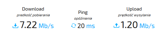

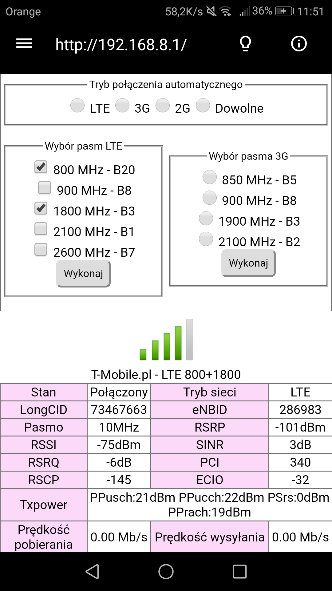

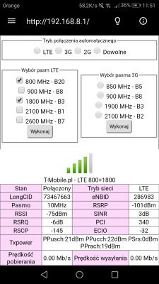

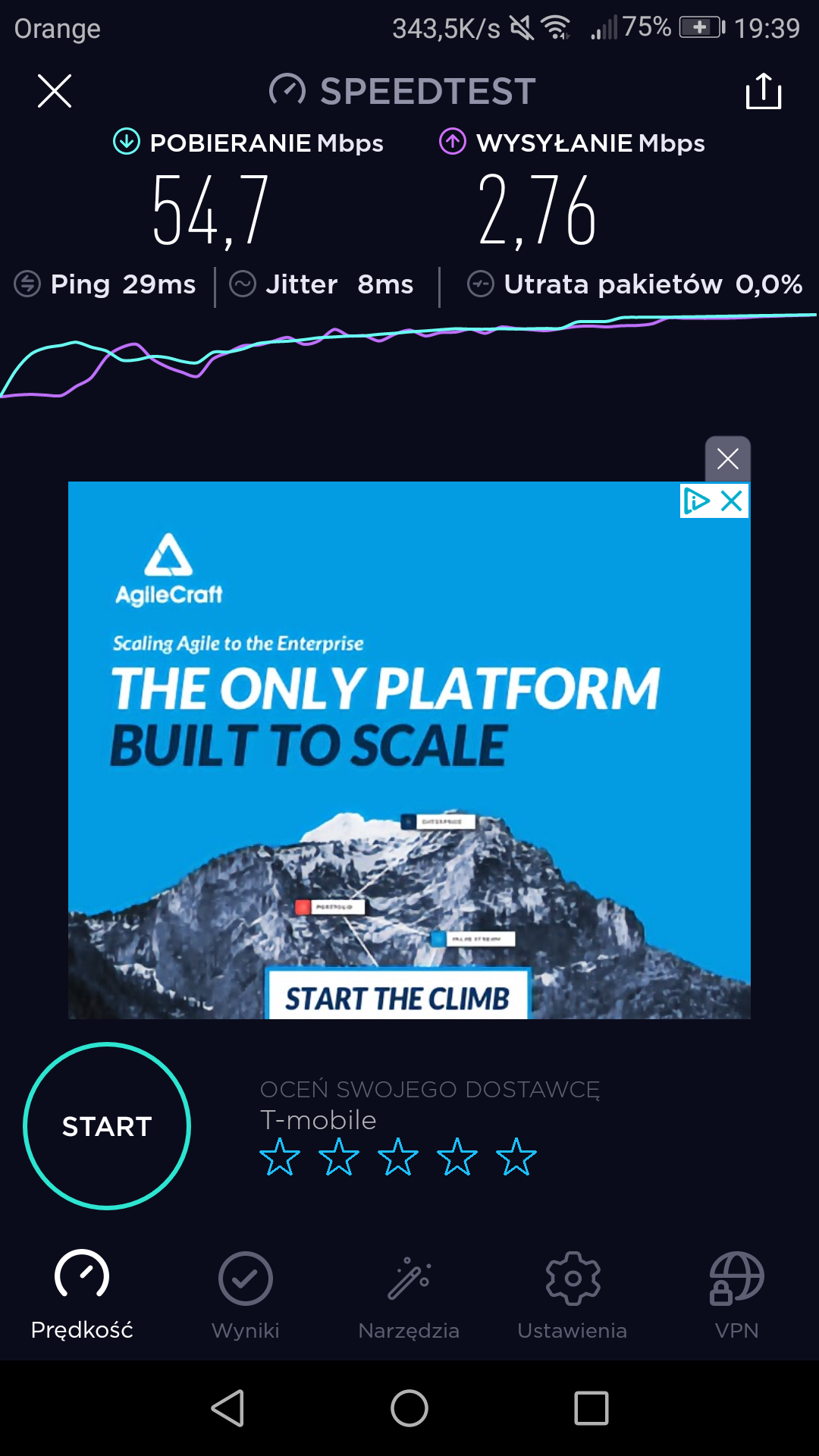

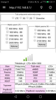

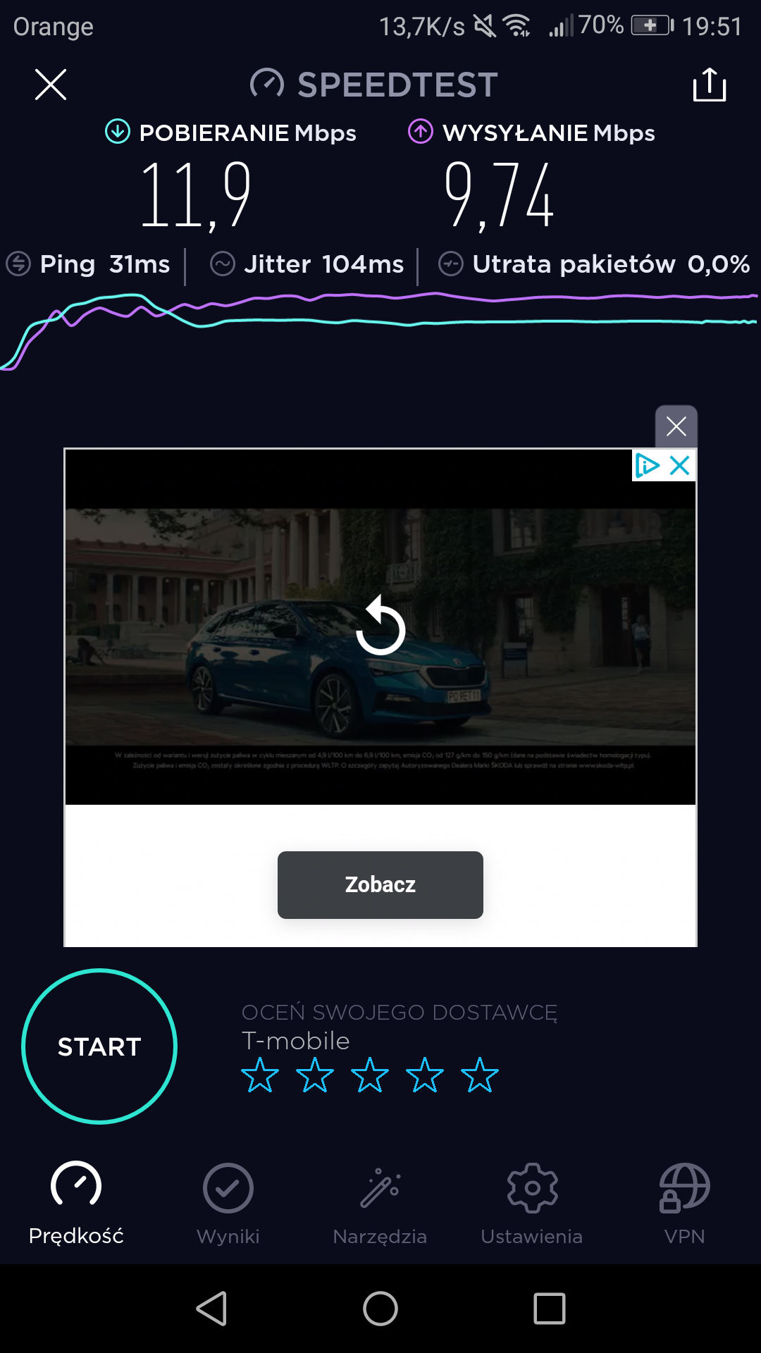

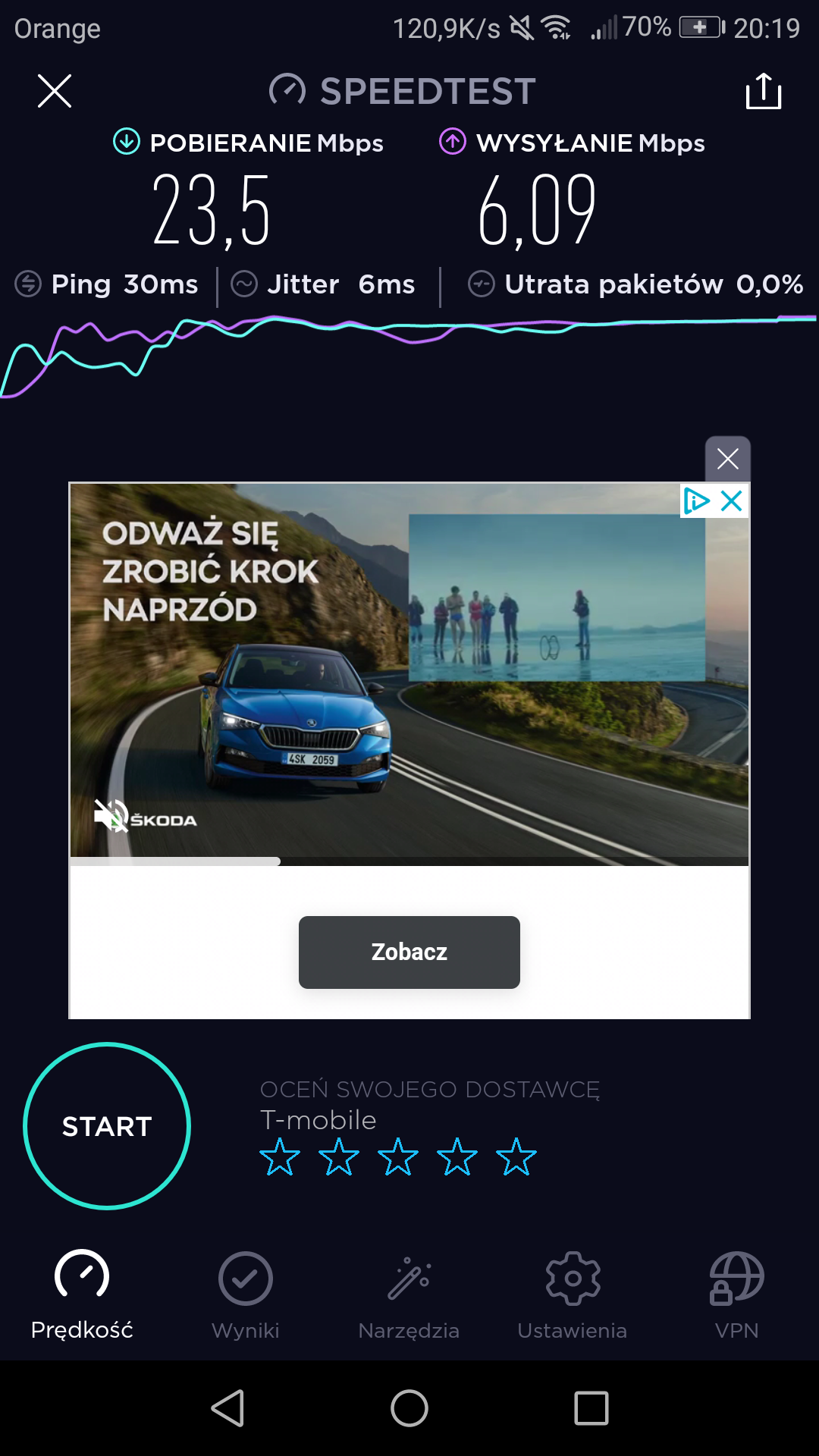

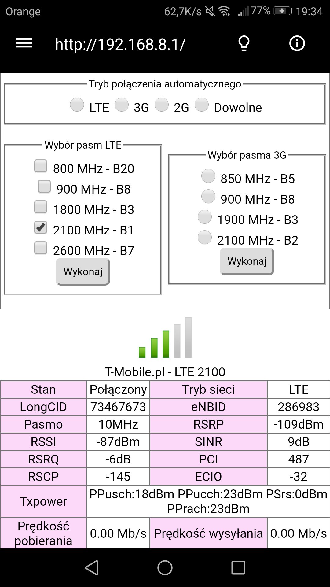

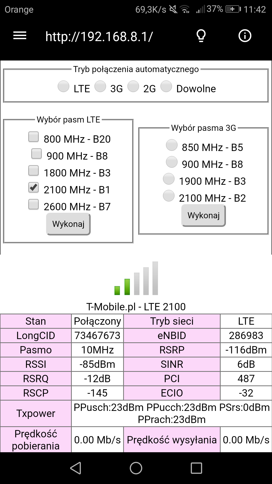

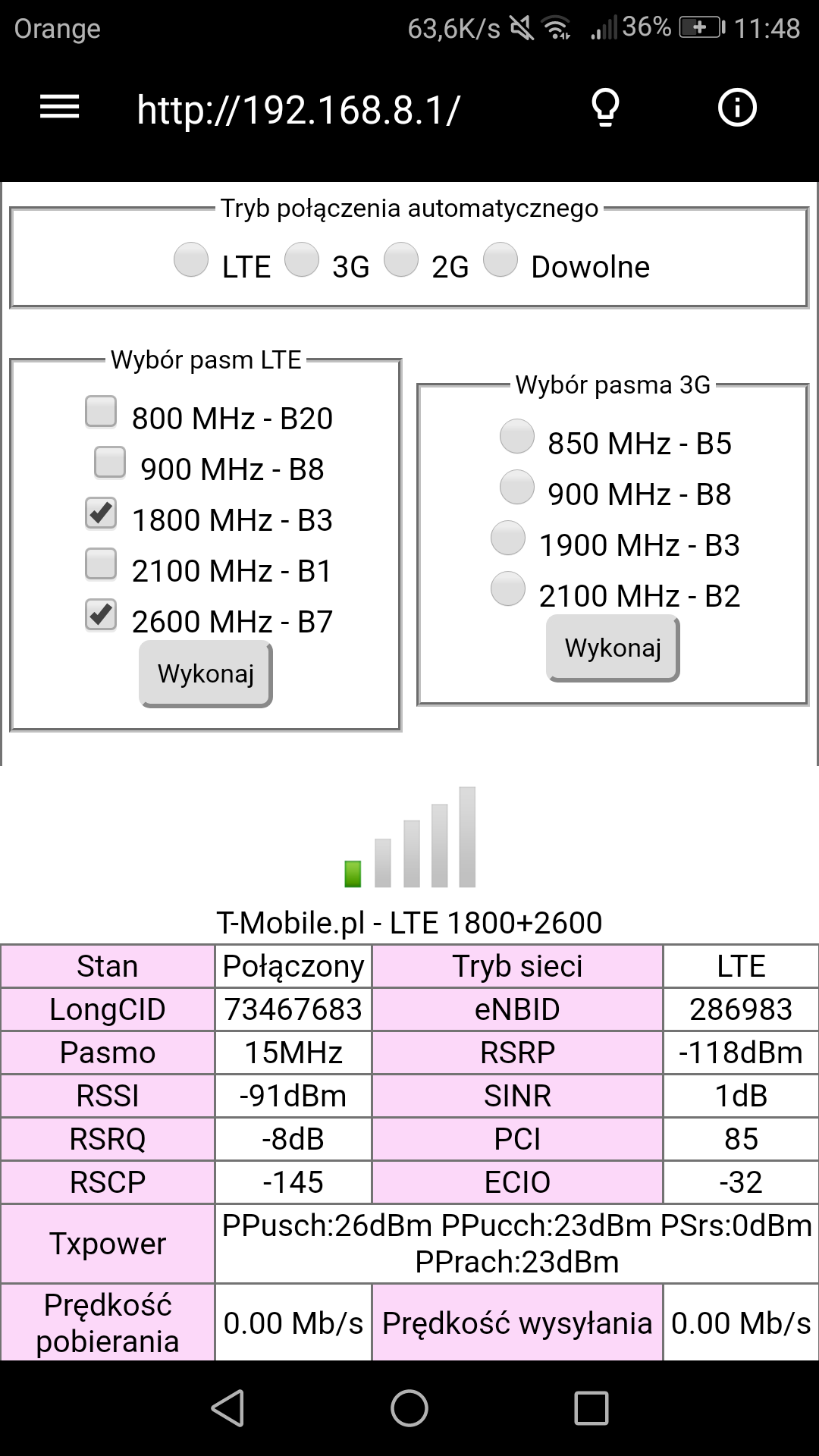

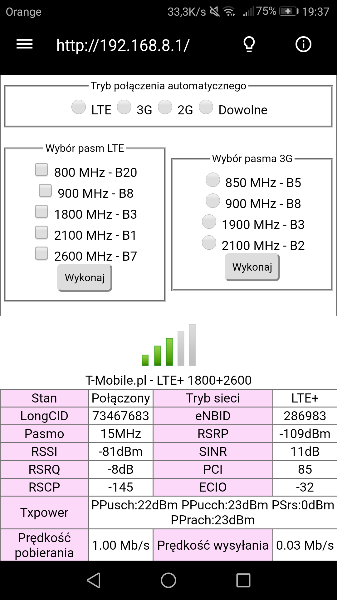

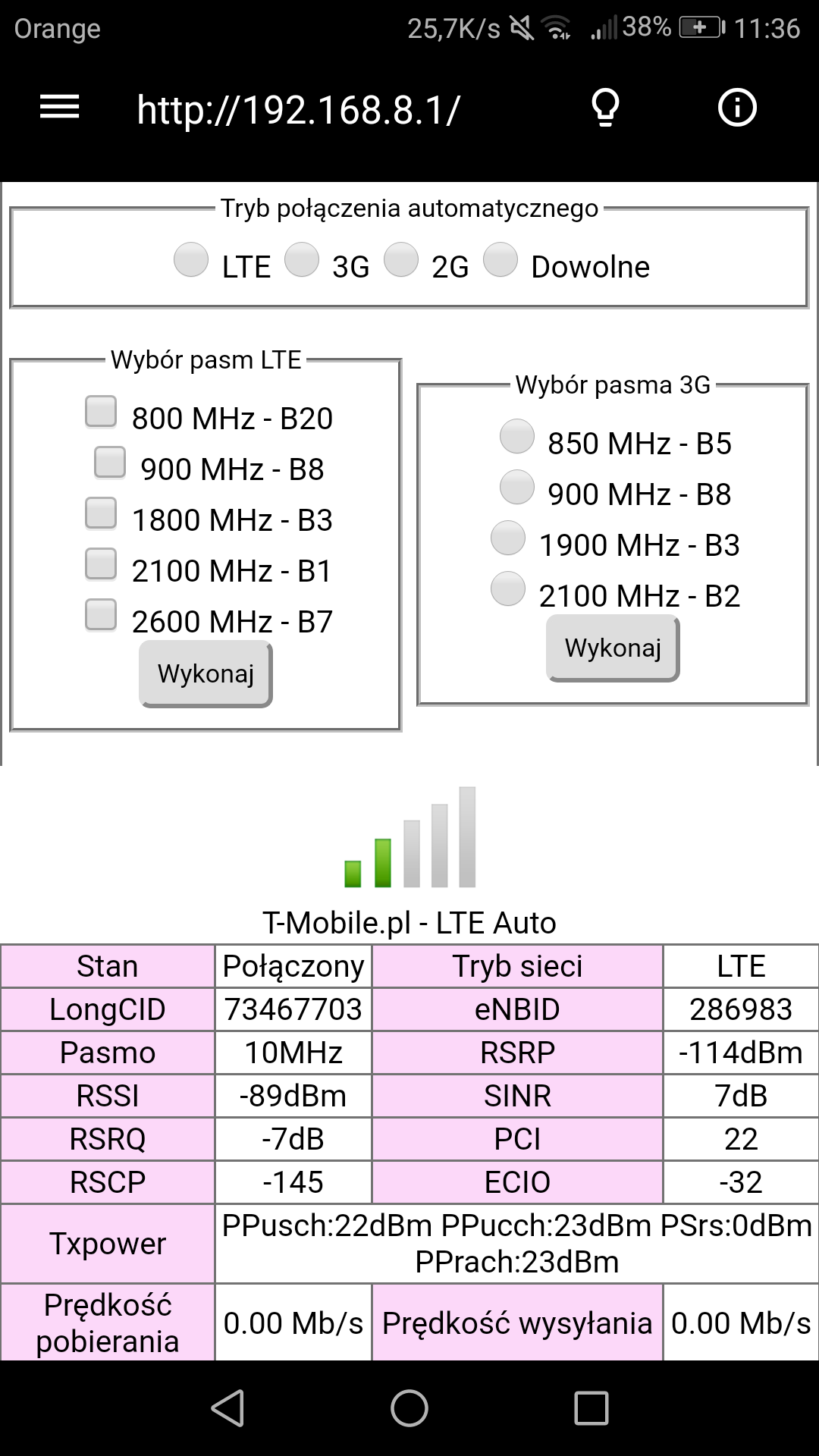

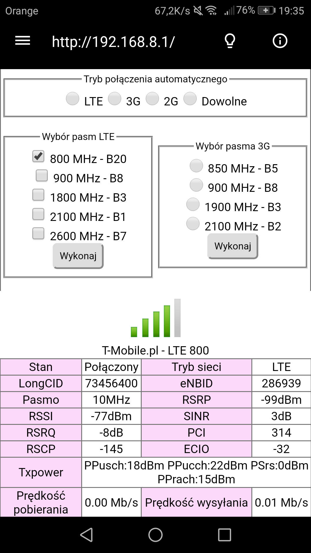

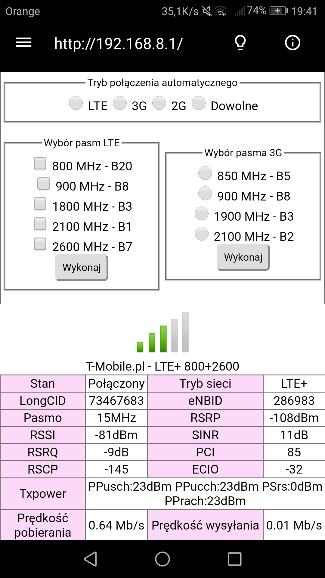

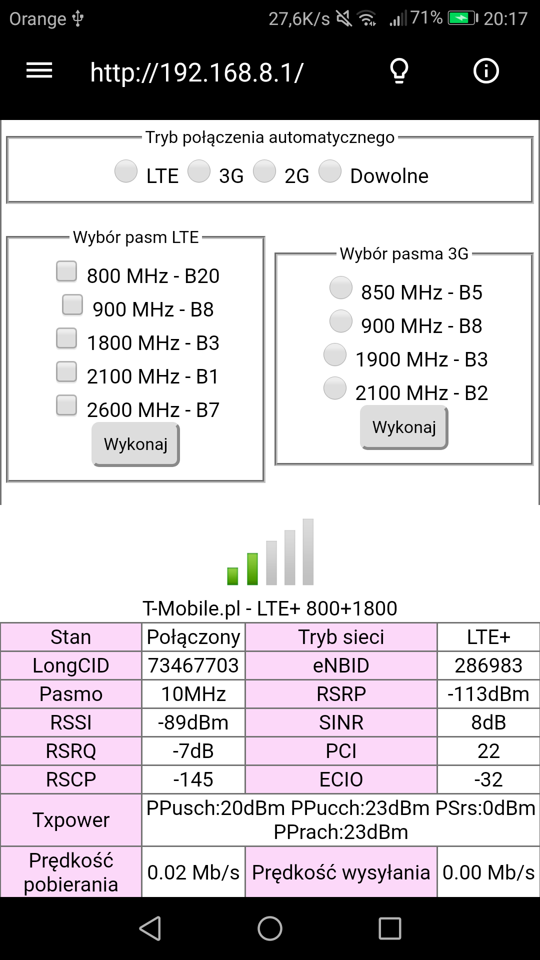

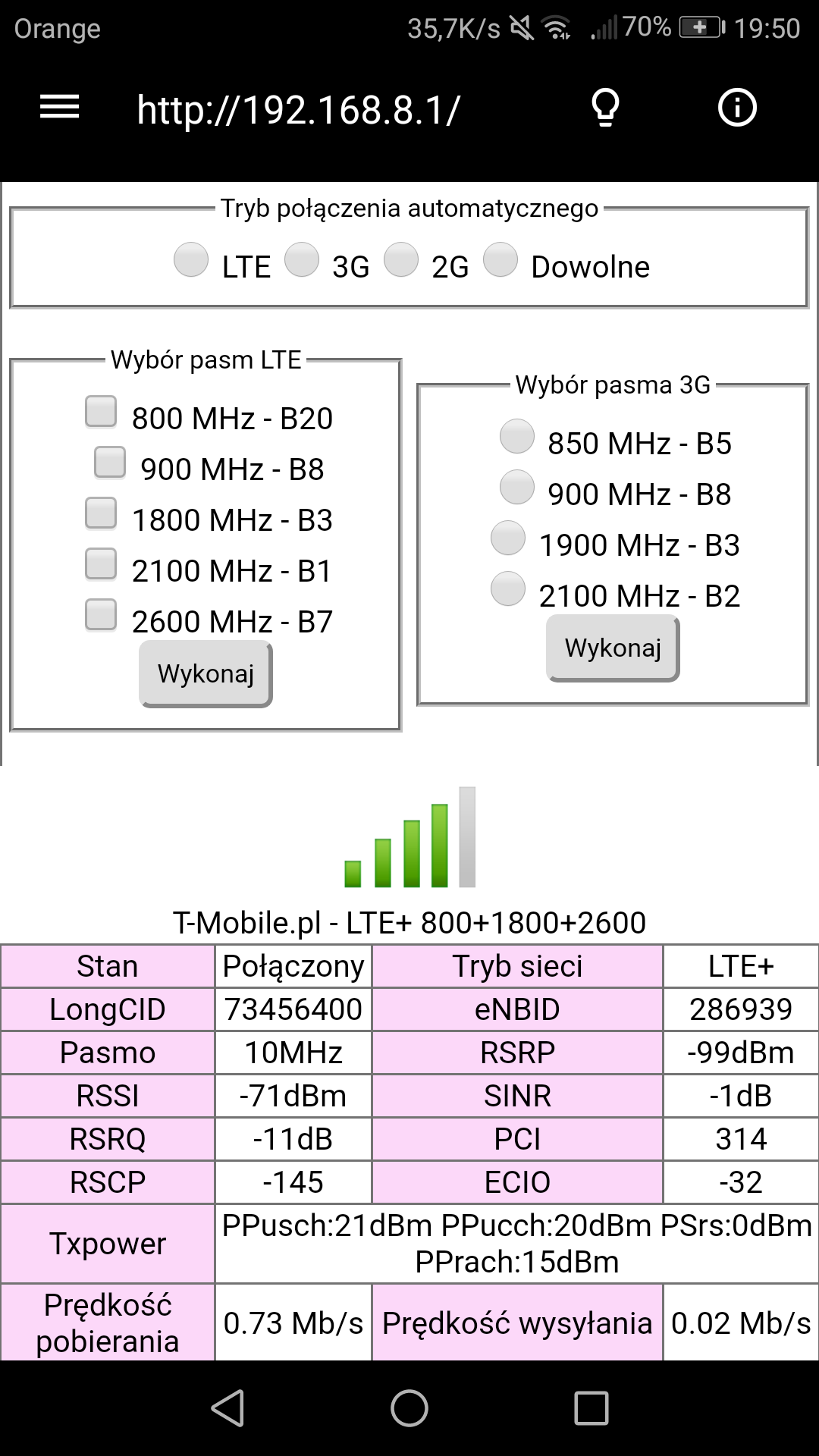

    Dookoła blisko mam tylko BTS LTE 800, router łączy się z BTS w Prawiednikach (5,7 km ode mnie), wg BTSearch najbliższy BTS o innej częstotliwości to LTE 2600(i tylko 2600) na Zemborzyckiej (jakieś 10 km ode mnie), z danych UKE wychodzi że są nadajniki na ul. Żeglarskiej i w Niedrzwicy Dużej o częstotliwosciach 800, 1800, 2100, 2600 (obydwa nadajniki 7,5 km ode mnie). Później wrzucę screeny z agregacji pasm.
    po eNBID doszedłem do BTS w Zemborzycach Tereszyńskich(4,5 km ode mnie) który obsługuje 800/1800 ale nie wszystkie LongCID zgadzają się z tymi z BTS
    Domyślne

  • #7 18030684
    matek451
    Posty: 31112
    Pomógł: 4330
    Ocena: 5754

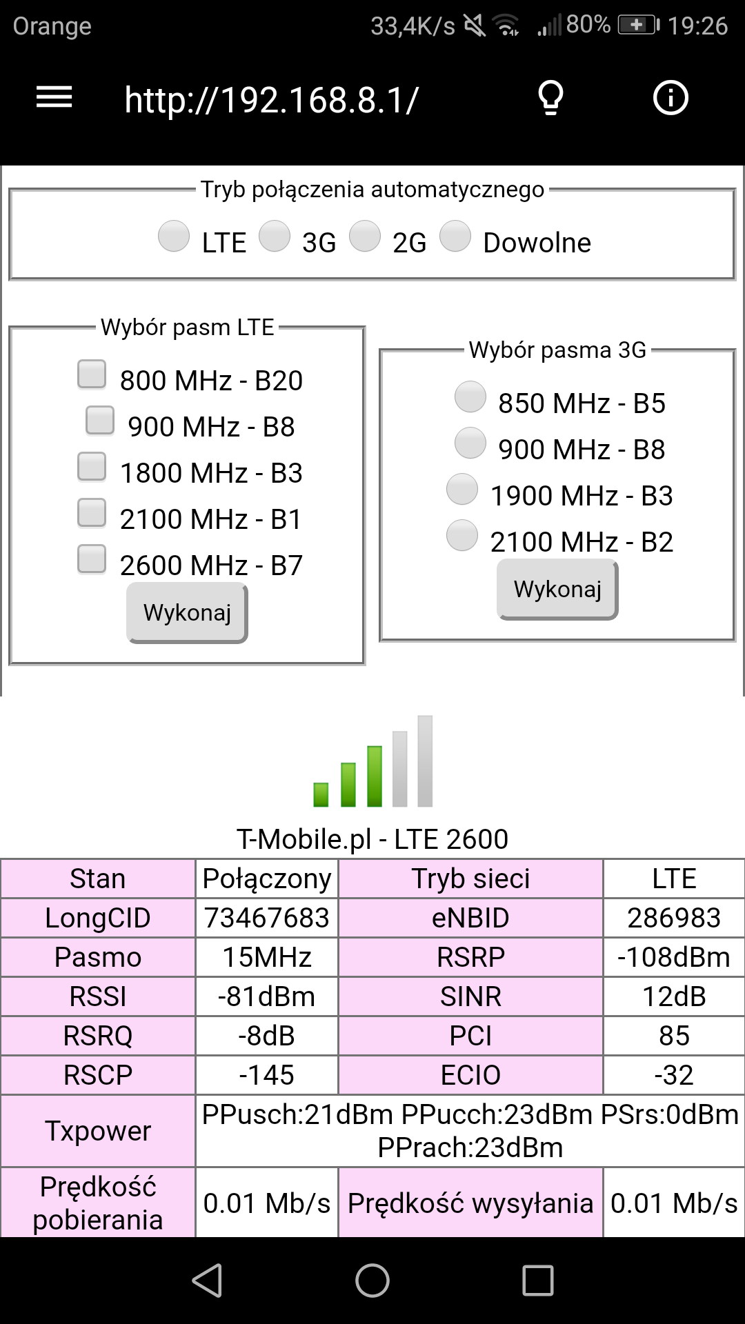

    W pobliżu BTS-y NetWorks z LTE800 ale na nich tez 3G z UMTS2100HSPA+DC , często działające duzo lepiej od LTE800. w przyszłości na tych BTS-ach jedna z nośnych zostanie przeznaczona do LTE21009 na 10MHz pasma), w ramach refarmingu 2100MHz, możliwe też uruchomienie LTE1800T-mobile z nich ( 10MHz szerokości, refarming na 1800MHz). Póki co trzeba poczekać ale najbliższe BTS-y z LTE1800NetWorks( 15MHz pasma wspólnego dla klientów Orange i T-Mobile) to Lublin Tęczowa 159 i Strojnowskiego 25, inne to Bychawa i Zęborzyce Tereszyńskie 63 i na nim tez LTE800 T-Mobile i 2 CC CA LTE1800+800. Na BTS-ie Wierzchowiska Drugie działa z kolei agregacja 3 CC CA LTE2600+800+1800NW. Tak samo na BTS-ie przy Zęborzyckiej 96. Zrób testy i pokaz wyniki. Po testach widać że BTS-y NetWorks w tej okolicy zostały poddane refarmingowi i modernizacji.

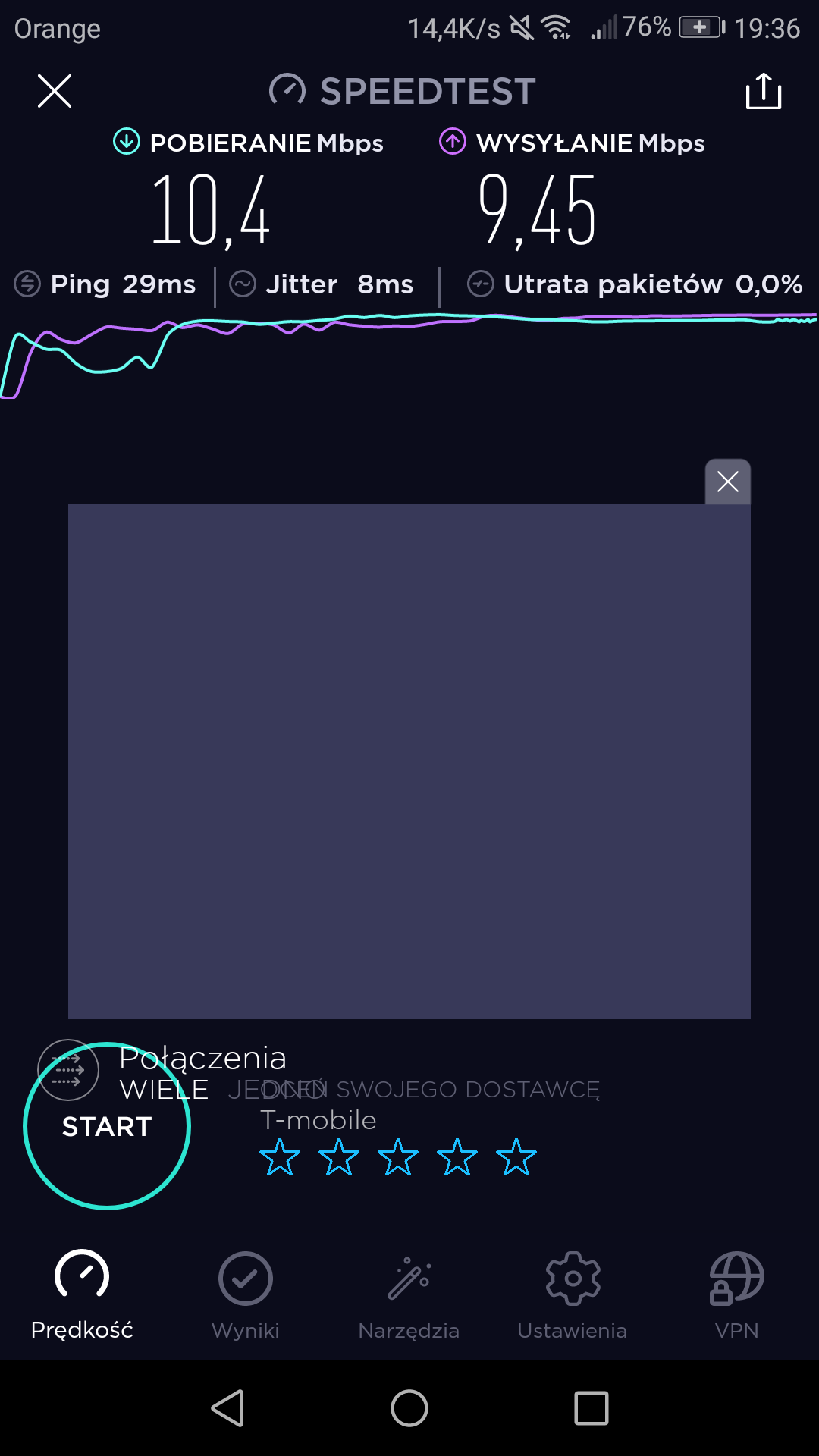

    Na auto łaczysz się na LTE1800 T-Mobile z Zęborzyc, sygnał bardzo słaby ale pasmo działa OK, kolejny screen to LTE800 T-Mobile z tego BTS-a, sygnał dostateczny, prędkości przyzwoite ale to pasmo zasięgowe więc bywa mocno obciążone wieczorami. LTE1800 tak jak na Auto czyli Zęborzyce. LTE2100 też z niego , zasięg podobny i prędkości też . Te wszystkie 3 pasma mają 10MHz szerokości i DL do 75Mb/s w MIMO2x2. Agregacja LTE800+1800 z niego się nie załączyła, pokazuje samo LTE800, brak LTE+ na screene z HManagera.
    LTE2600 tez z tego BTS-a sygnał bardzo słaby, pasmo ma 15MHz szerokości, sygnał szczatkowy ale jak na niego dobre prędkości DL. Agregacja LTE2600 z LTE800 to samo LTE800 a w agregacji LTE2600+1800 tylko samo LTE2600. Powtórz testy wystawiając b525 za okno, po kolei LTE2600, LTE1800, LTE2100 i LTE800. Potem LTE2600+1800 i LTE2600+800 i LTE1800+800 oraz LTE2100+800. Agregacja czyli LTE+ w HManagerze załącza się podczas pobierania z duża prędkością, np. podczas speedtestu. Testy najlepiej między 19-23 bo wtedy jest największy ruch sieciowy.
    Ogólnie jest dobrze, BTS nie daleko, 4 pasma LTE na nim z ich agregacją więc są szanse na fajne prędkości z odpowiednią antena. Trzeba sprawdzić czy LTE800 z niego nie jest przeciążone. Jeśli tak to trzeba będzie się skupić na wyższych pasmach LTE i ich agregacji i wtedy antena 1800-2600MHz. Jesli ma być tez z LTE800 to szerokopasmowa.
    B525 nie agreguje pasm LTE2600+2100 oraz LTE2100+1800. Z wyższych pasm działa tylko agregacja LTE2600+1800.

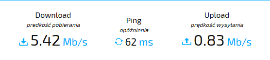

    Powtórzę testy wieczorem, UMTS2100HSPA+DC niestety powoduje na testach ping ok.60-70, a w grze 150 najniżej, lte w każdej konfiguracji mimo dosyć niskiego pingu na speedtestach w grze cały czas przeskakuje pomiędzy 69-450 z tym że przez większość czasu 300-400 :/ Na "routerze" alcatel mw40(zasięg minimalny ale nie wiem jakie pasmo) prędkości są 5 dl/1ul ping 30-60 na speedtestach ale nie występują skoki pingu w grach :/

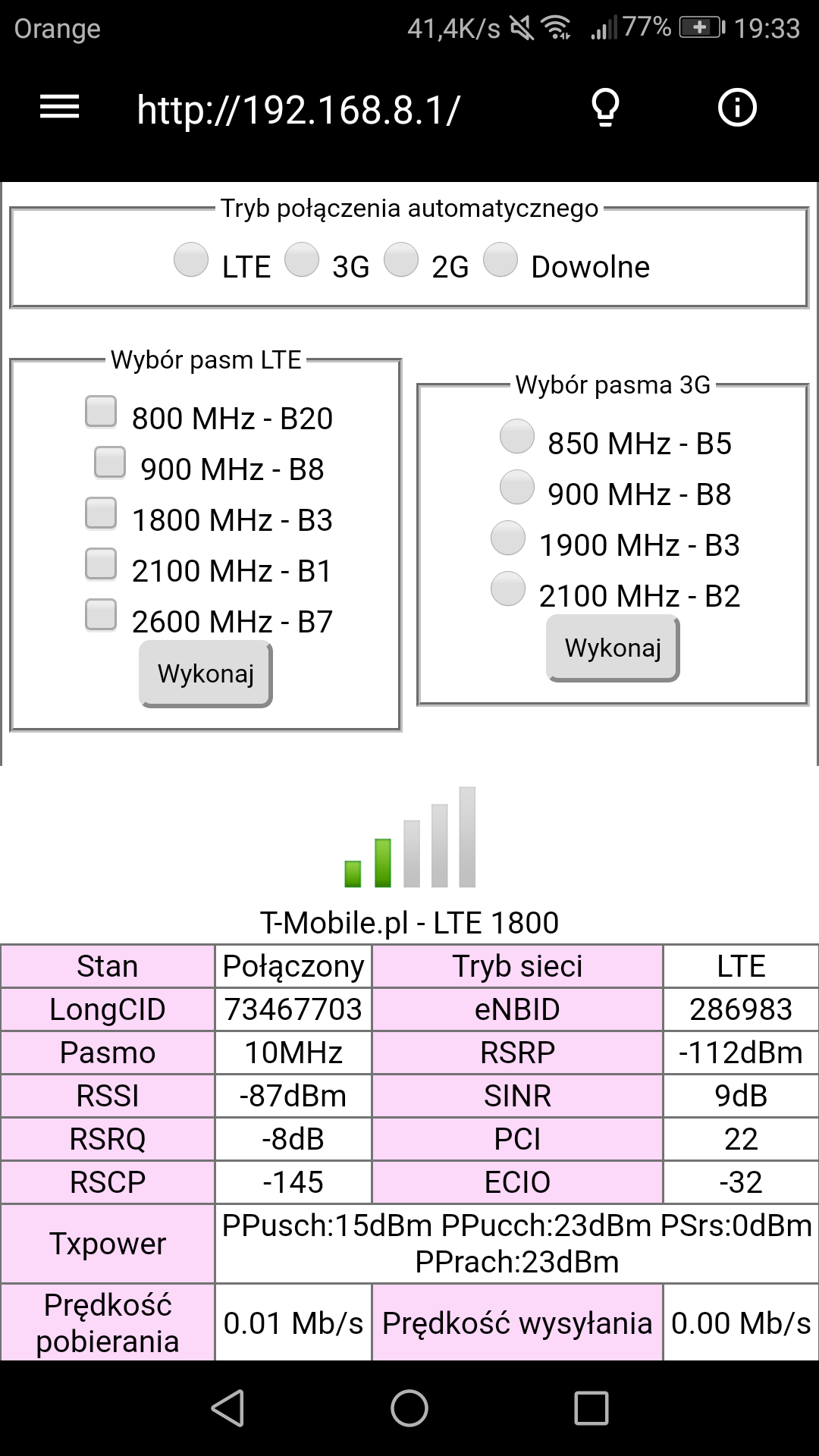

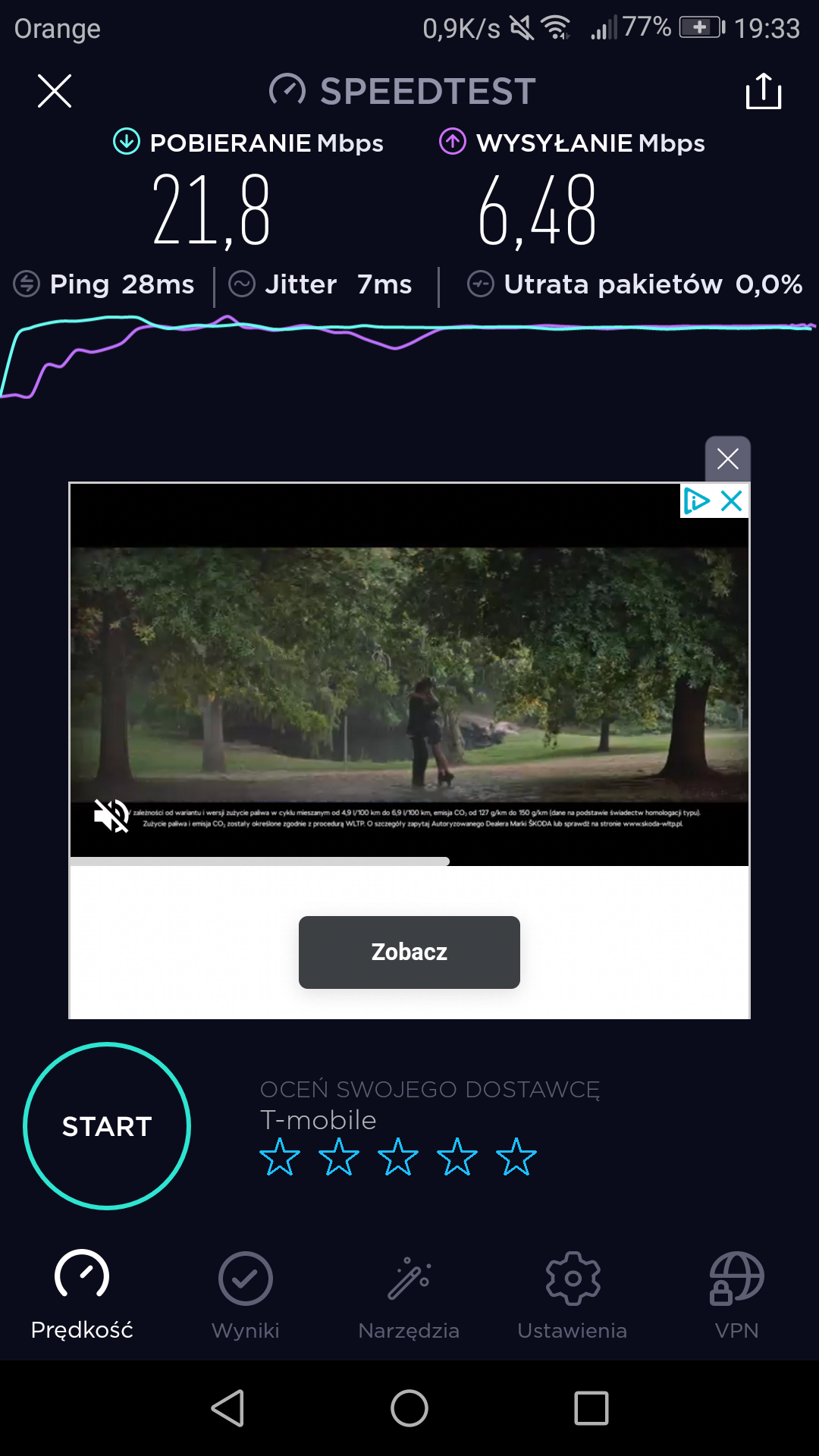

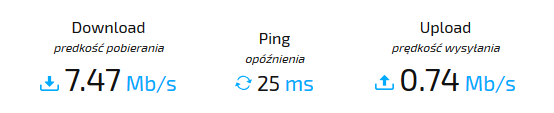

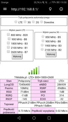

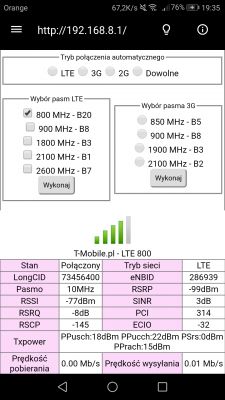

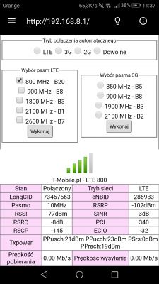

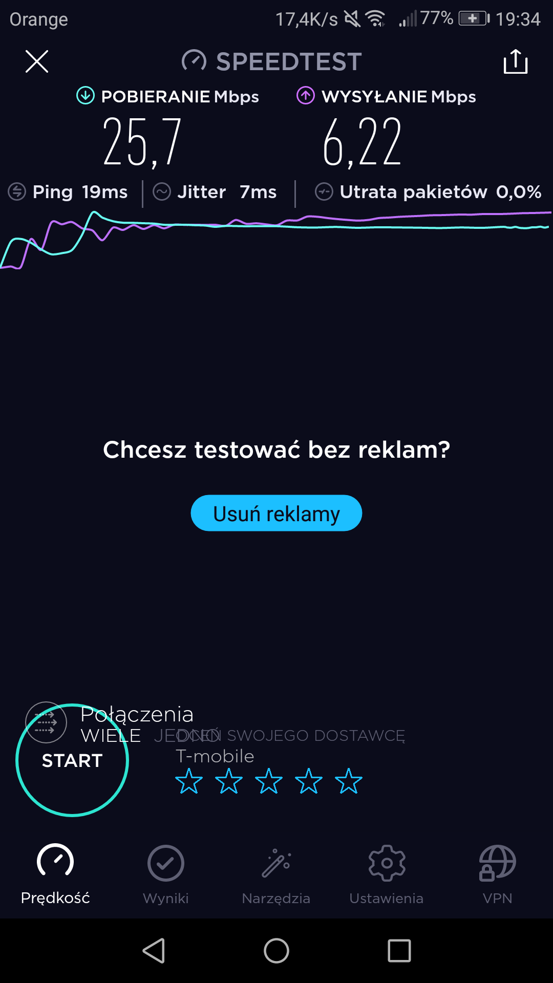

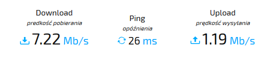

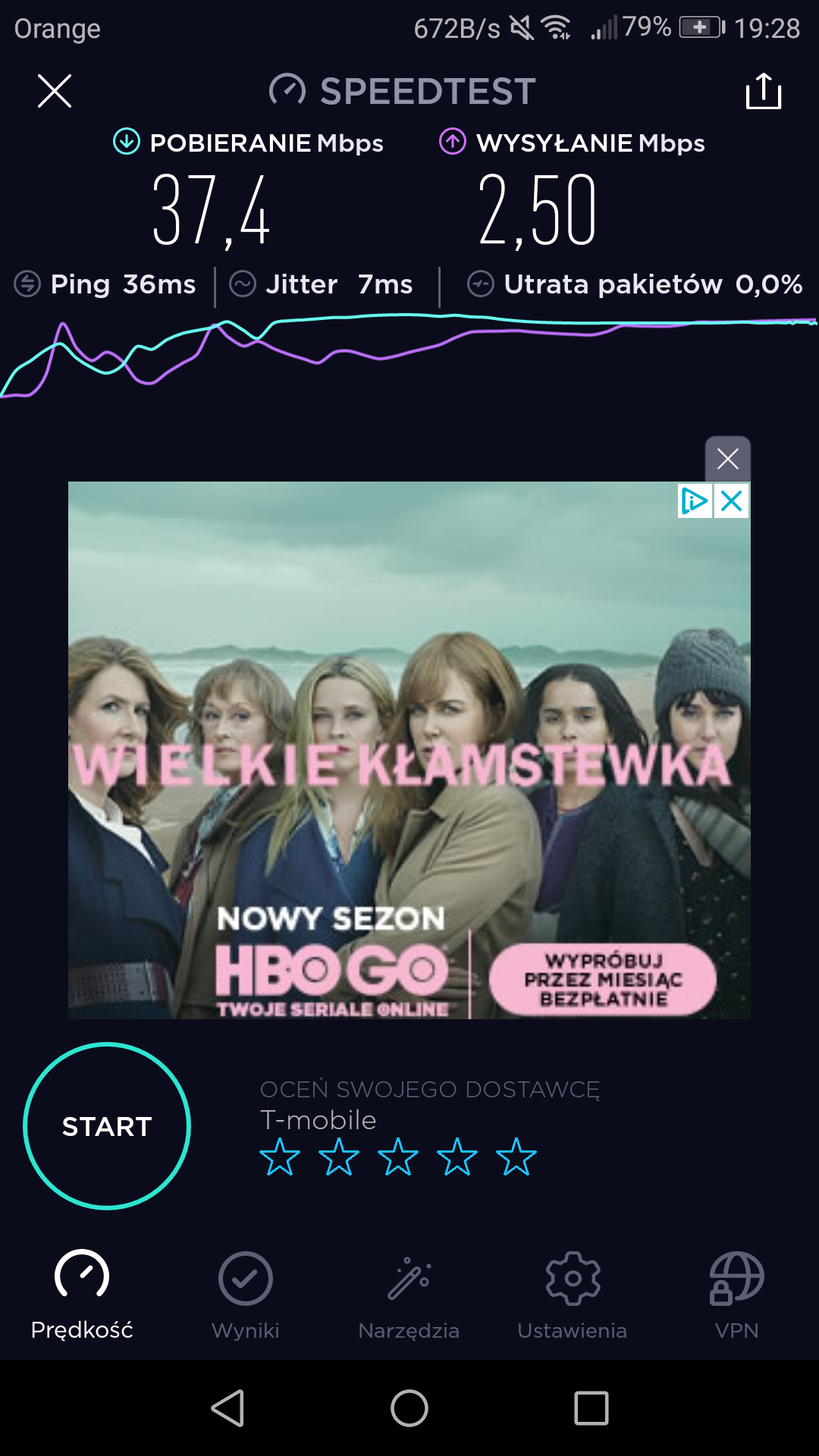

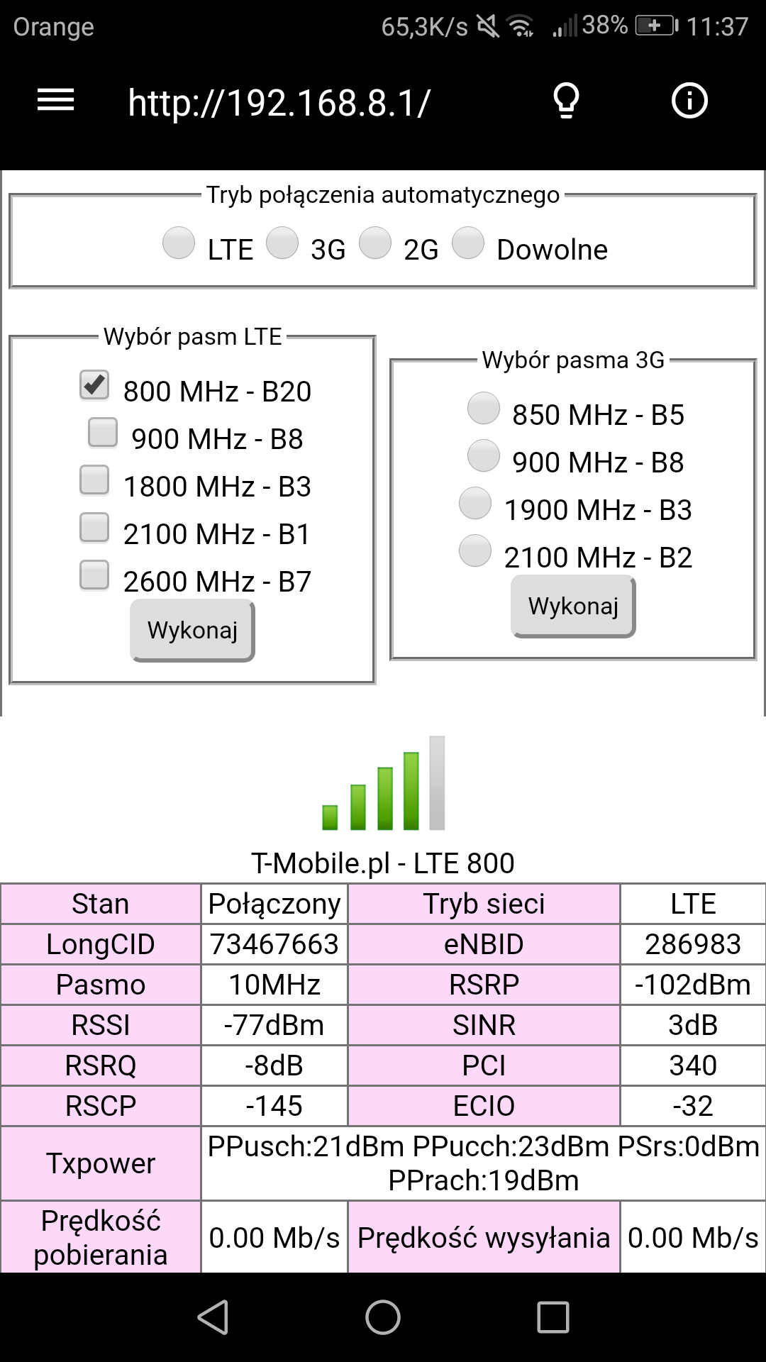

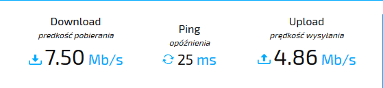

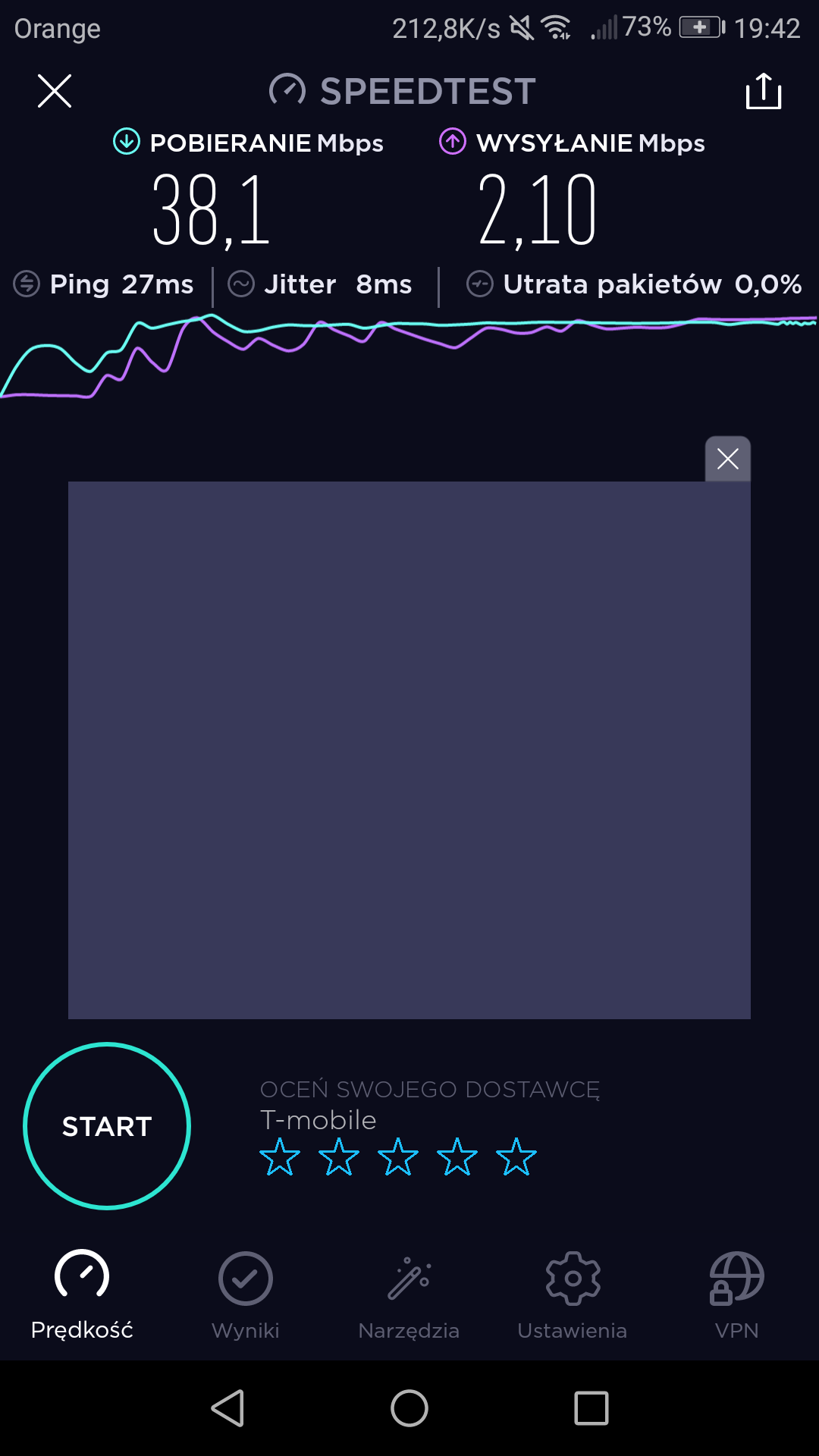

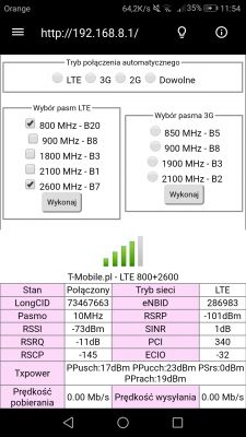

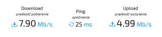

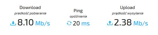

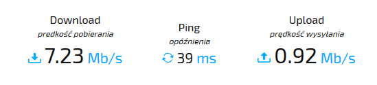

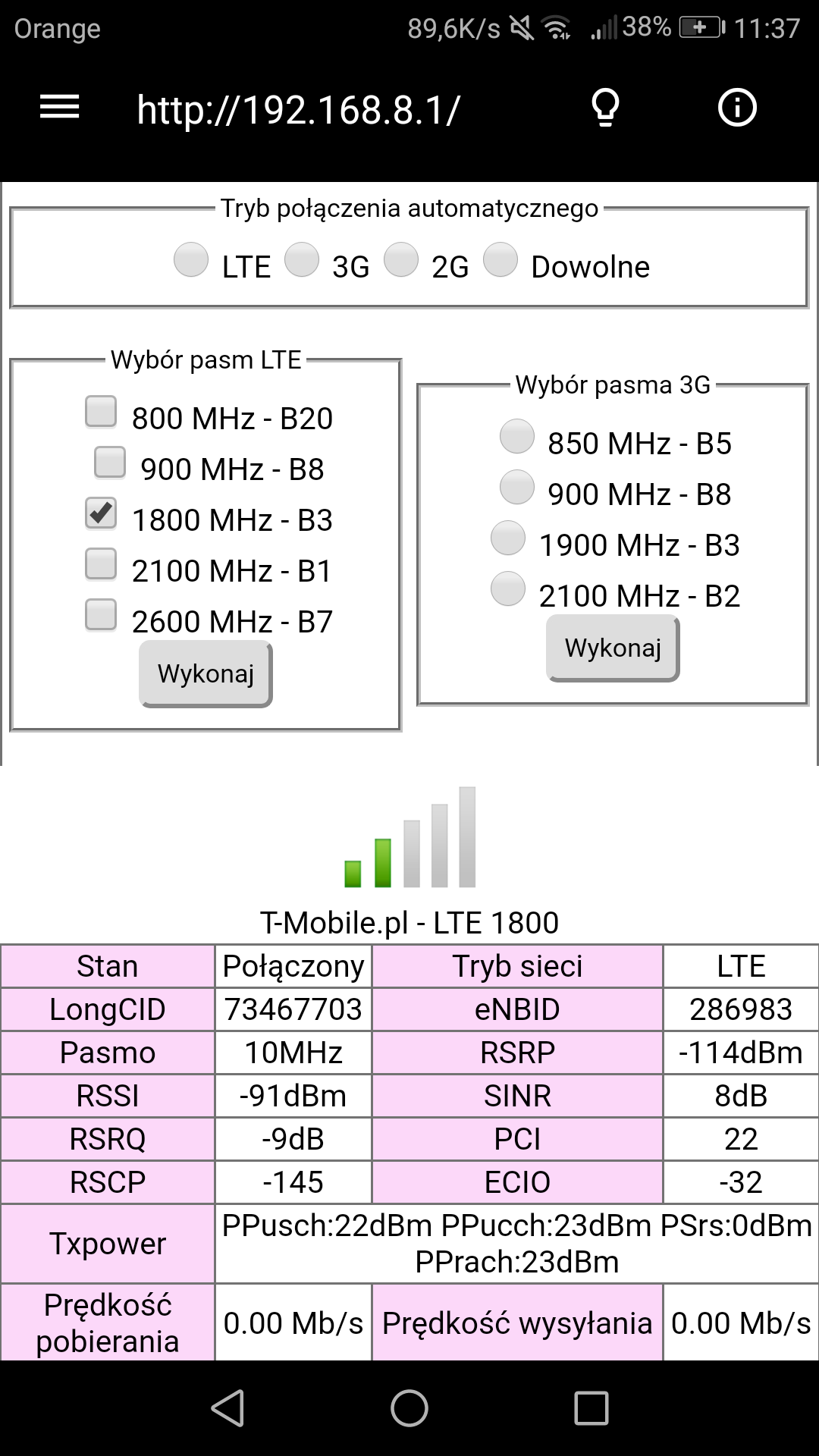

    Pojedyńcze pasma jeszcze sprawdzę w grach, a wyniki z balkonu mają się tak:
    Same pasma;
    LTE800
    Jaką antenę do LTE 800 wybrać na odległość ok 8km(Huawei B525)? Jaką antenę do LTE 800 wybrać na odległość ok 8km(Huawei B525)?
    LTE1800
    LTE2100
    LTE2600
    Agregacje;
    LTE800+1800
    LTE800+2600
    LTE 1800+2600
    LTE800+1800+2600
    Pasmo LTE1800+800 nie chciało agregować ale poszło, a LTE2100+800 nie agreguje :/
    A tak przy okazji to pisze się "Zemborzyc", a nie "Zęborzyc".
  • #11 18031576
    matek451
    Posty: 31112
    Pomógł: 4330
    Ocena: 5754
    Praktycznie wszystko jasne, LTE800 tym razem z szczelej Woli a LTE2600/LTE2100/LTE1800 z Zemborzyc przez m. LTE800 ogólnie niewiele warte a w agregacji z innymi pasmami LTE z tego BTS-a wnosi niewiele. Optymalna agregacja LTE2600+1800, mimo ze sygnał na 2600MHz i na 1800Mhz z niego slaby ro DL wypadł bardzo dobrze, niski UL to właśnie skutek tych parametrów sygnału.
    W celu poprawy sygnału na 1800-2600MHz zastosuj antenę https://www.cybertech.com.pl/p173,antena-dualna-lte-a-4g-17dbi-mimo-1800-2600mhz.html kabel max 10m i złącza SMA na nim.
    Pomogłem? Kup mi kawę.
  • #12 18032893
    jarek7714
    Posty: 827
    Pomógł: 85
    Ocena: 118
    Jesteś w bdb sytuacji, gdyż na załączonych screen widać bogato uzbrojony nadajnik do którego potrzebna jest tylko antena (MIMOx2) LTE na pasmo 1800-2600MHz o średnim zysku, może być ww złom z Cybertecha, większy wybór tutaj Link i w przypadku gier, innych aplikacji działających w real-time wybór konkretnego pasma na sztywno (L1800/L2100/L2600), nawet przy połowie niższym transferze parametry połączenia są zawsze lepsze od agregacji LTE-A.
