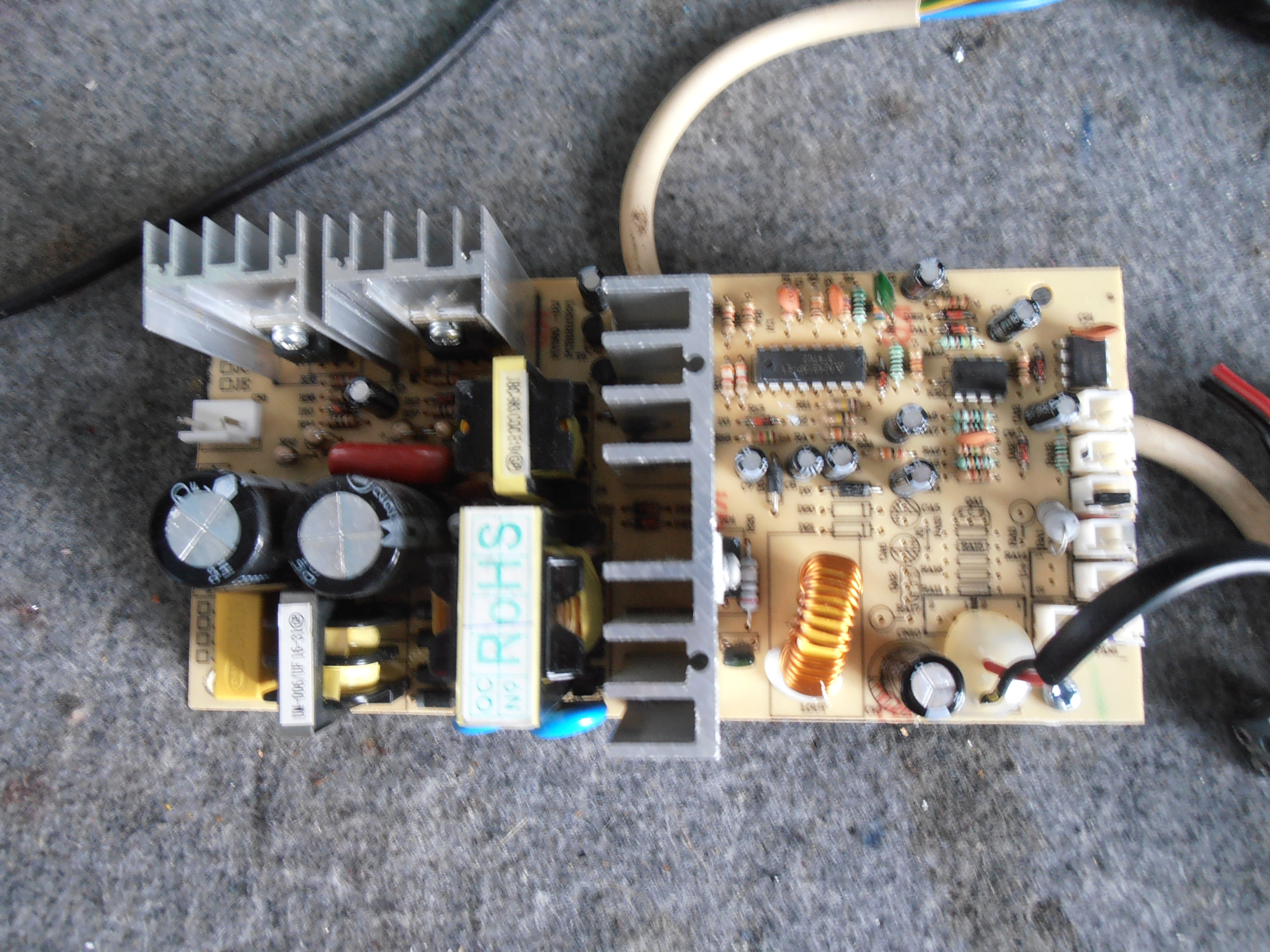

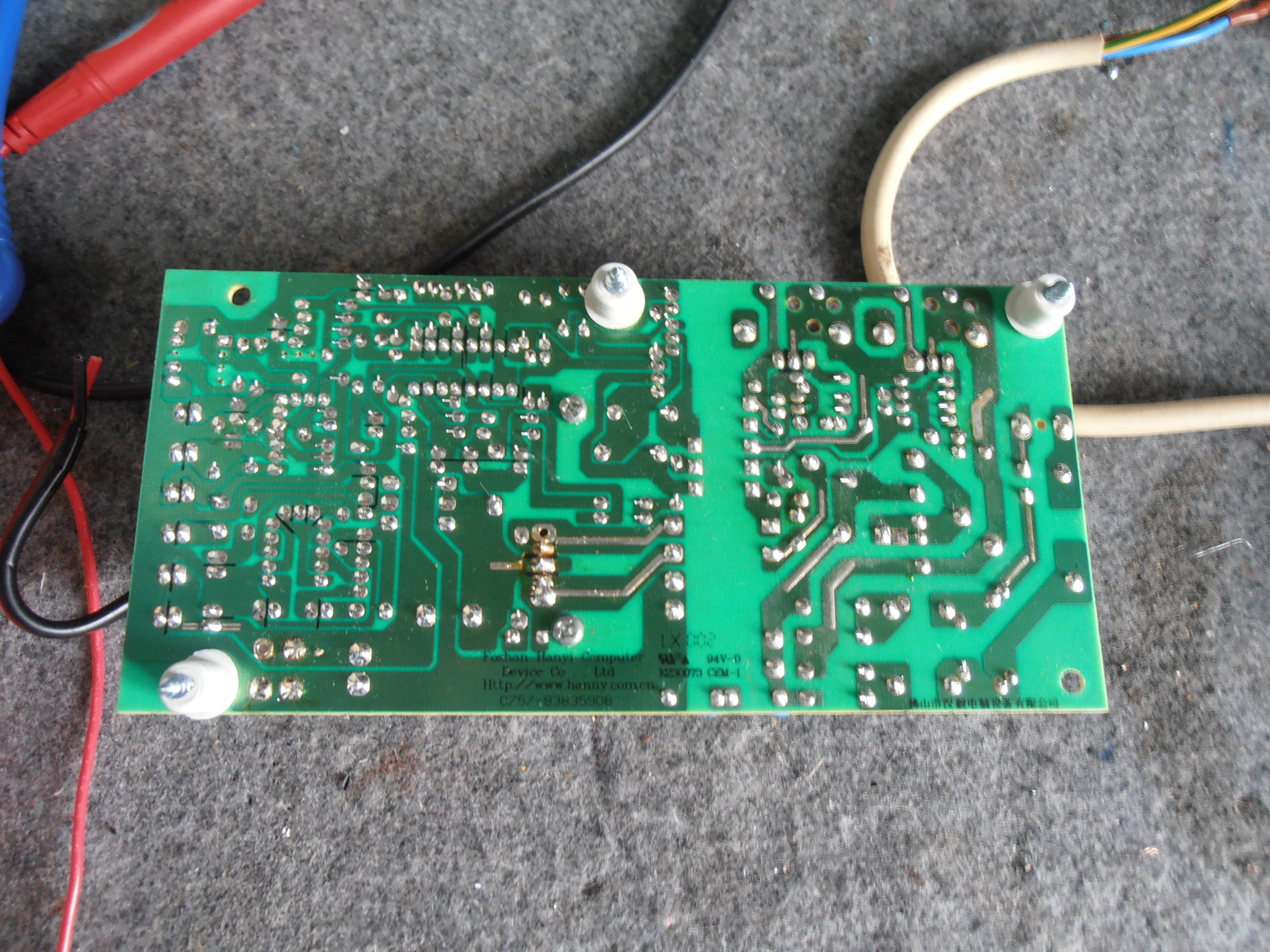

    Uszkodził mi się zasilacz w małej lodówce. Napięcia dochodzą do części wejściowej zasilacza, ale nie wychodzą na drugą część. Mam podejrzenia co do tranzystorów T3005D co to są za tranzystory i co może być uszkodzone?

    Zdjęcia niewyraźne, nie podałeś ani typu lodówki ani zasilacza, w jakiej obudowie jest tranzystor (o ile to tranzystor)
    xpira napisał:
    Napięcia dochodzą do części wejściowej zasilacza ale nie wychodzą na drugą część.
    Co masz na myśli?

    Model lodówki: Hartmann tresorge AG. Jest to na pewno tranzystor bo ma oznaczenie T. Napięcia nie dochodzą do części niskonapięciowej zasilacza.

    Czy mierzyłeś napięcie za mostkiem Graetza lub na którymś z kondensatorów elektrolitycznych (2 grube na zdjęciu)?
    Dobrze byłoby znać typ kontrolera, no pomocne byłyby ostre zdjęcia, najlepiej przy oświetleniu dziennym i w dobrej rozdzielczości.

    xpira napisał:
    alekt77 napisał:
    Jesteś pewien że to model lodówki a nie producent/dystrybutor?
    To może to: HTM T24-01. Nie mogę zrobić lepszych zdjęć ponieważ nie mam mikroskopu zdjęcia zrobiłem zwykłym aparatem.
    Zwykle wystarczy doswietlic miejce o ktore pytaja a aparat w komorce na pewno wykona lepsze zdjecia. Przynajmniej zdjecia nie beda poruszone ze wzgledu na dlugosc otwarcia migawki. Mikroskopu nie potrzeba .Wykonaj kilka ujec i wybierz najlepsze.
