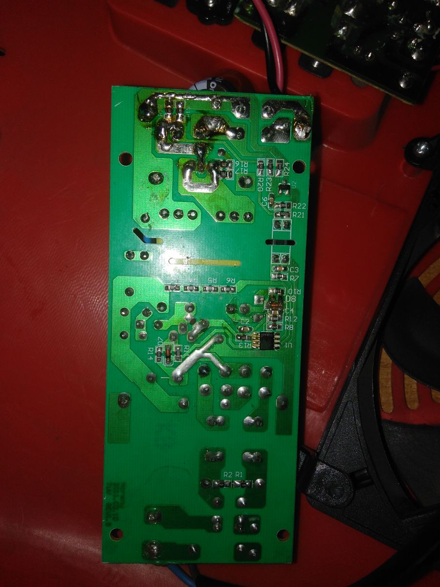

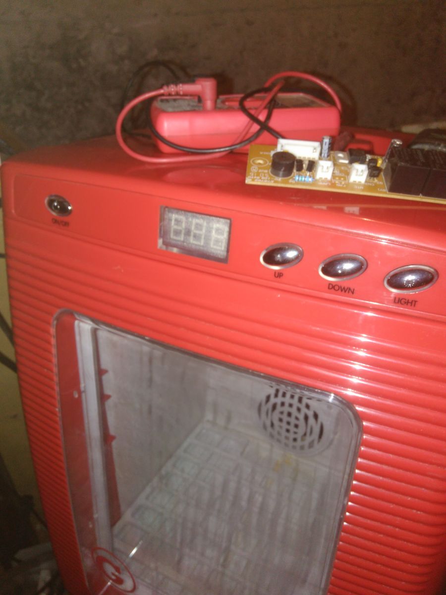

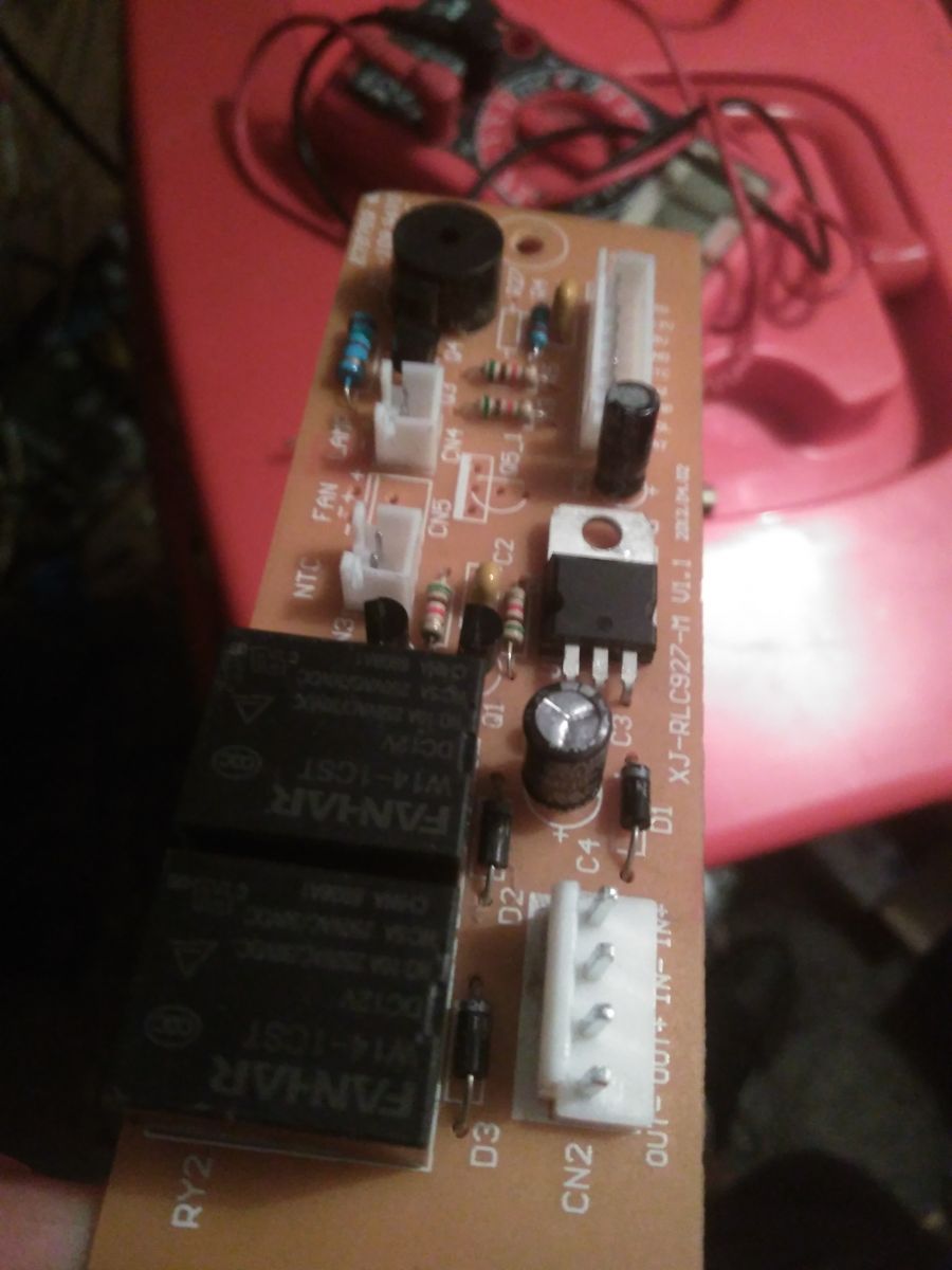

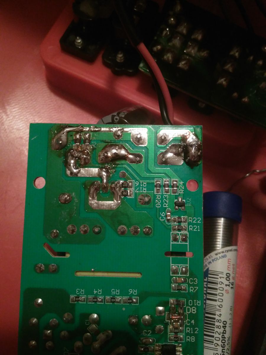

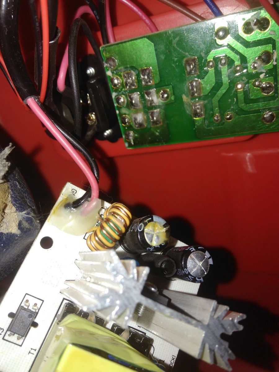

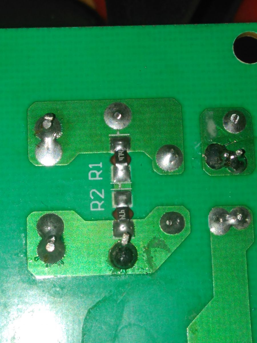

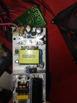

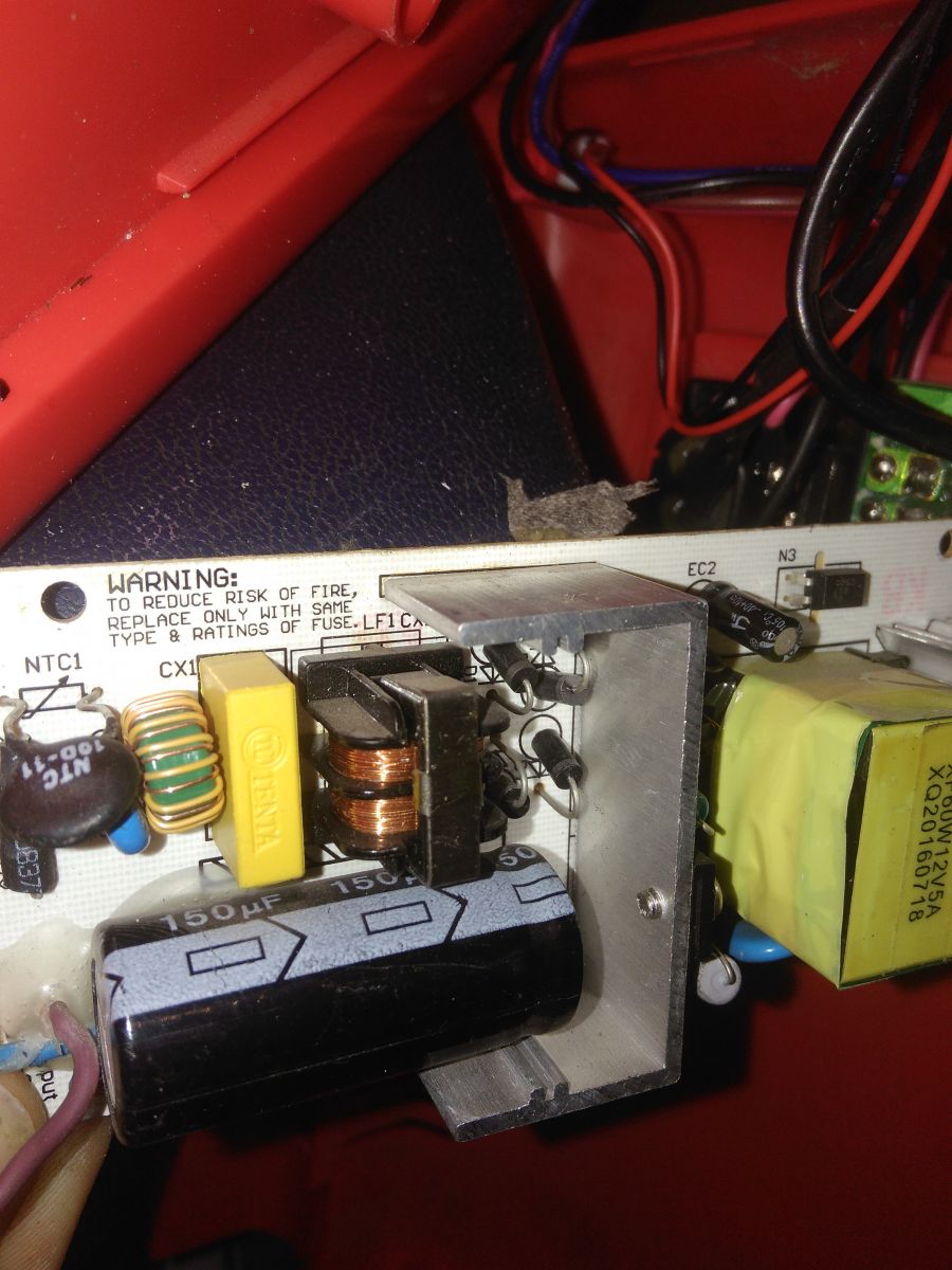

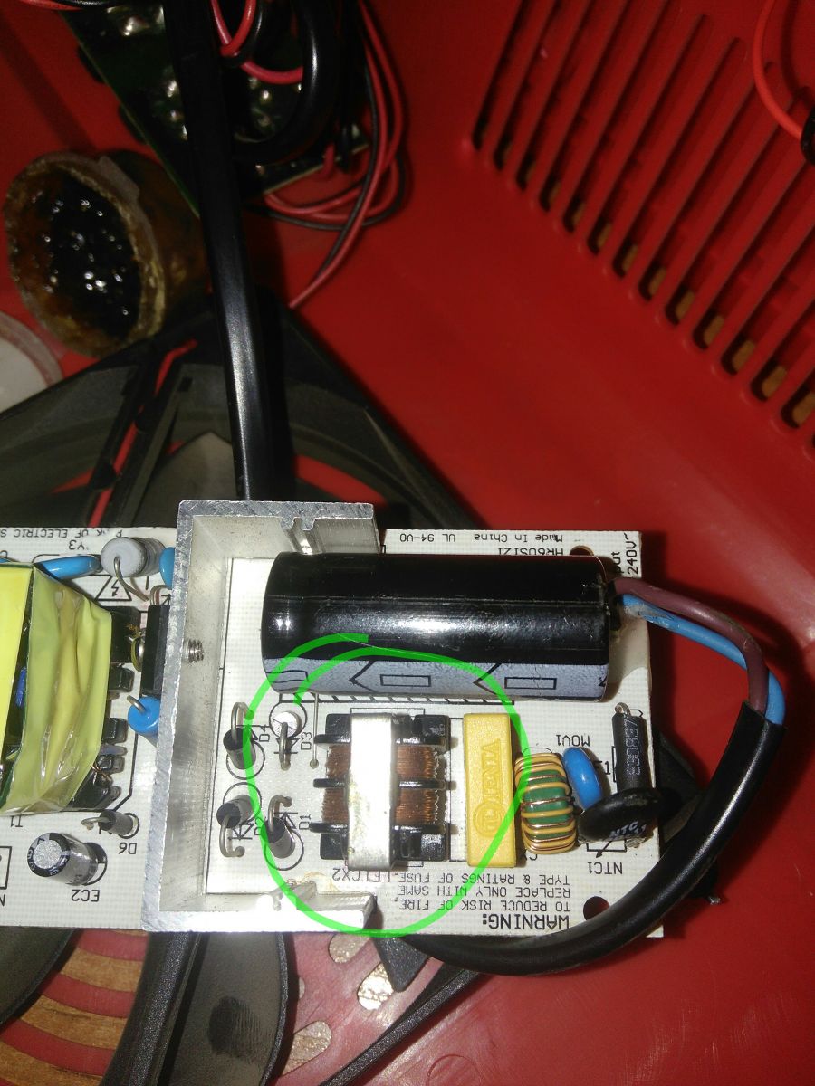

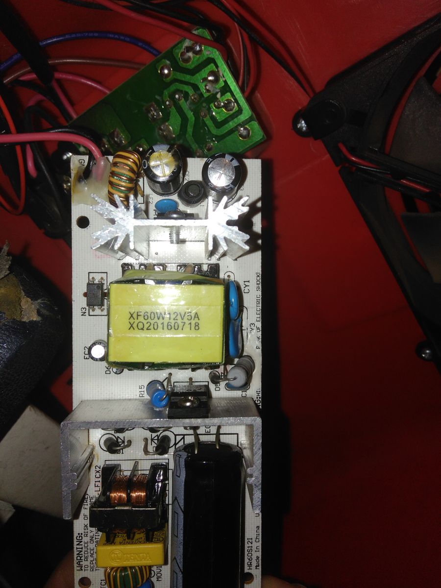

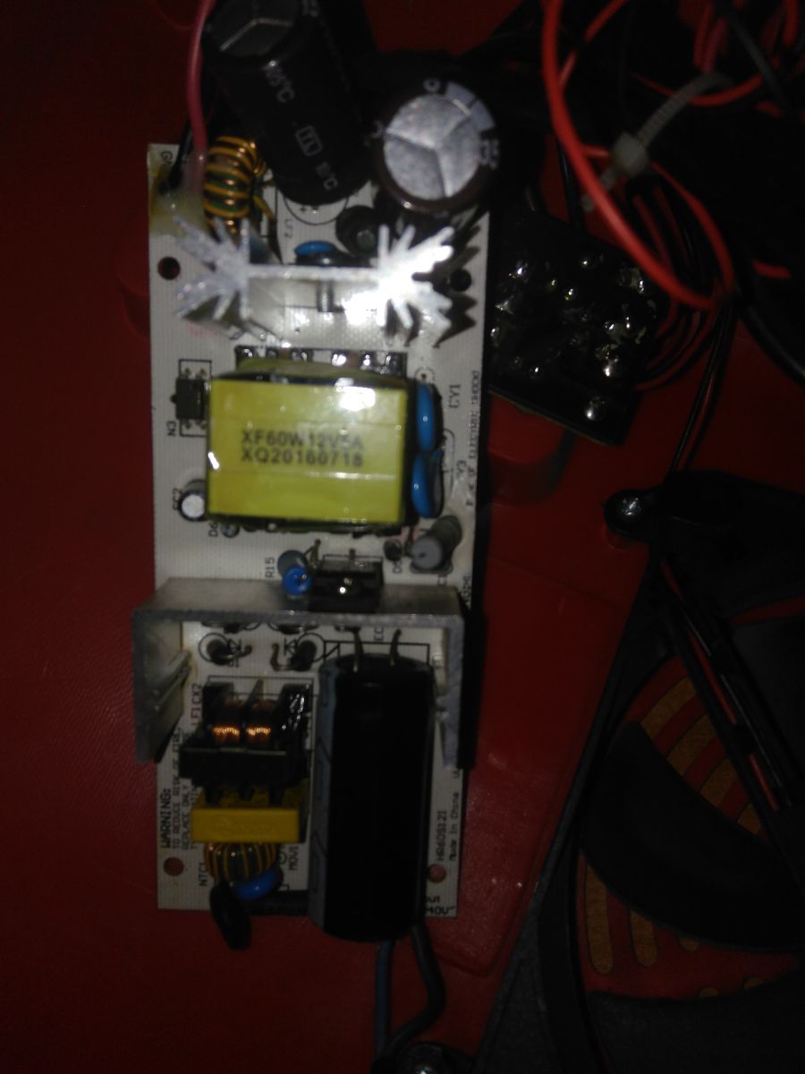

Dlaczego zasilacz 230/12 V lodówki daje pulsujące 0–3 V na wyjściu i jaką rolę pełnią dwa kondensatory 1500 µF przy wyjściu 12 V?

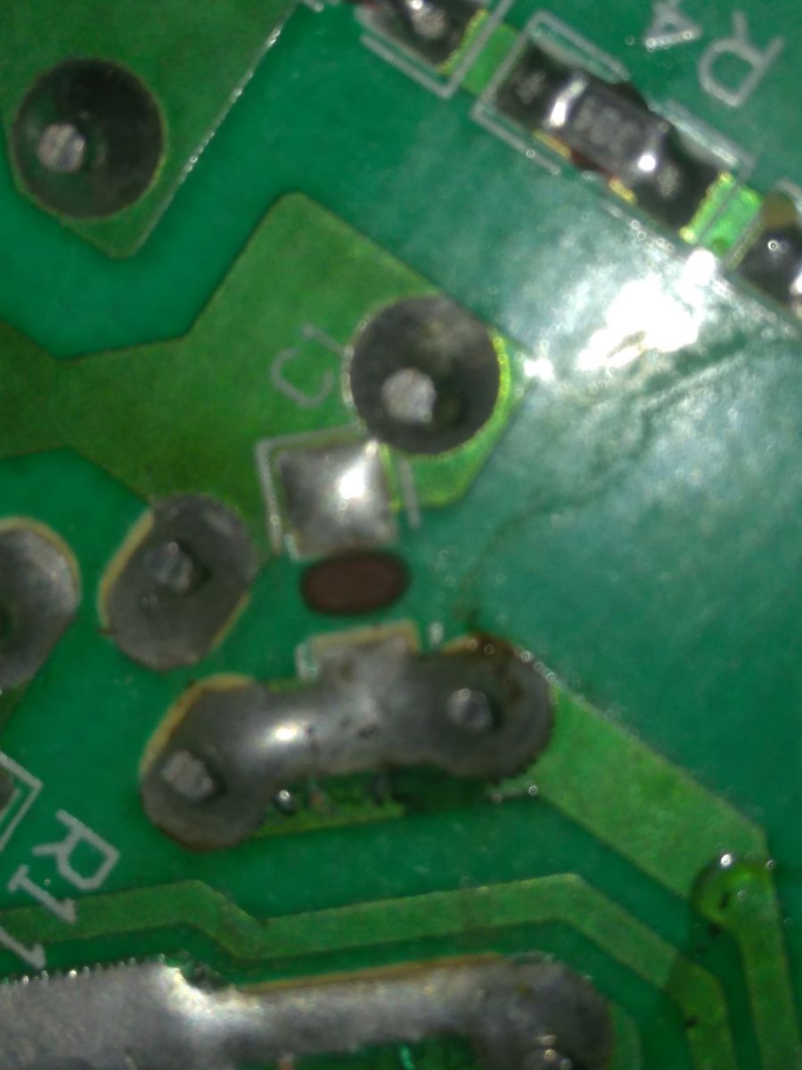

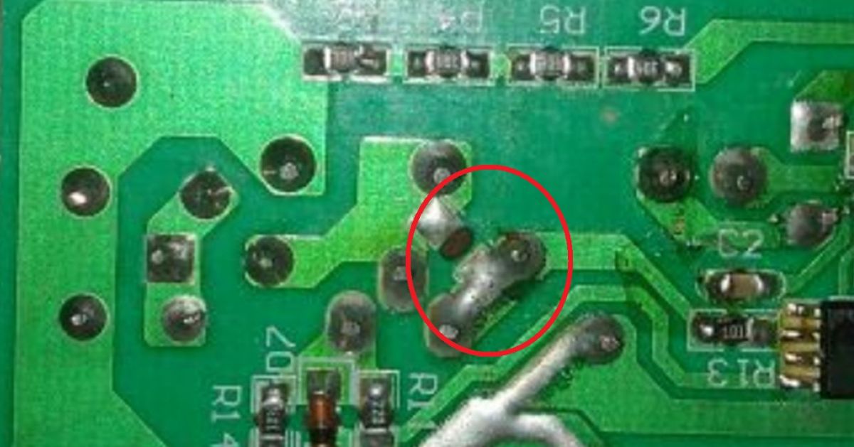

Te dwa kondensatory są filtrami/wygładzaniem po stronie 12 V, a jeśli jeden jest spuchnięty, oba należy wymienić na właściwe elektrolity Low-ESR, najlepiej o tej samej lub nieco większej pojemności i napięciu [#18822924][#18823392] Wstawienie zbyt małych/nieodpowiednich elementów może działać tylko chwilowo i potem ulec uszkodzeniu [#18822961] Jeśli po wymianie nadal występuje pulsowanie, trzeba mierzyć napięcie od strony przed kondensatorami i cofać się po układzie, a także sprawdzić zasilacz bez obciążenia oraz poprawić luty [#18824778][#18824793][#18824826]

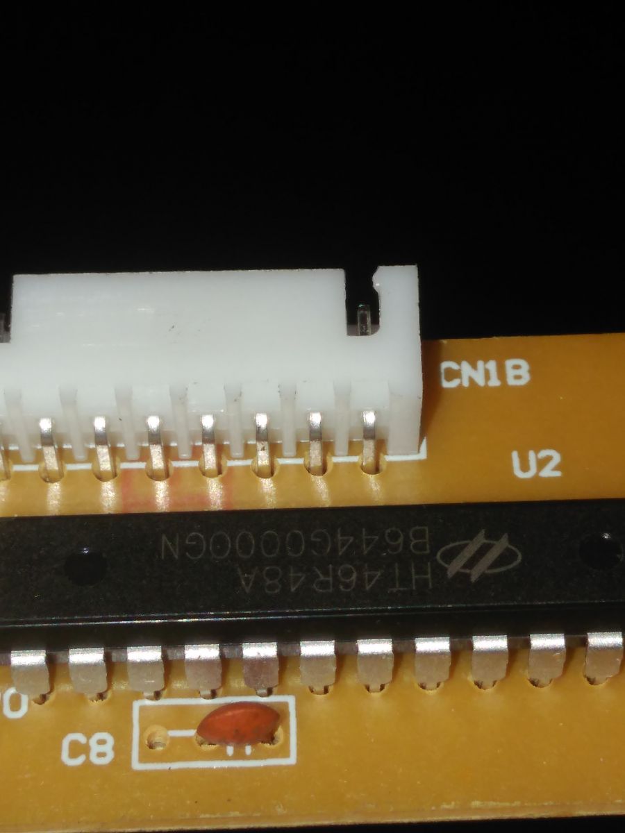

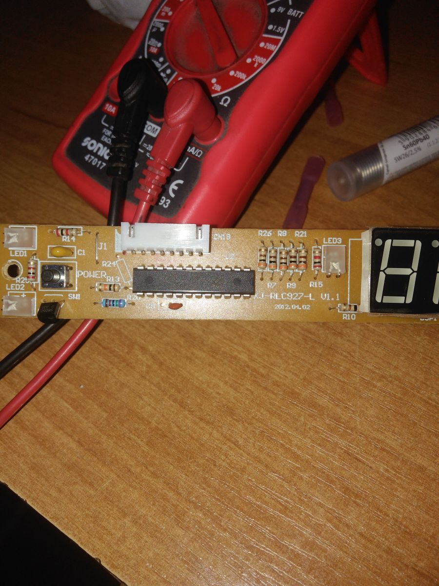

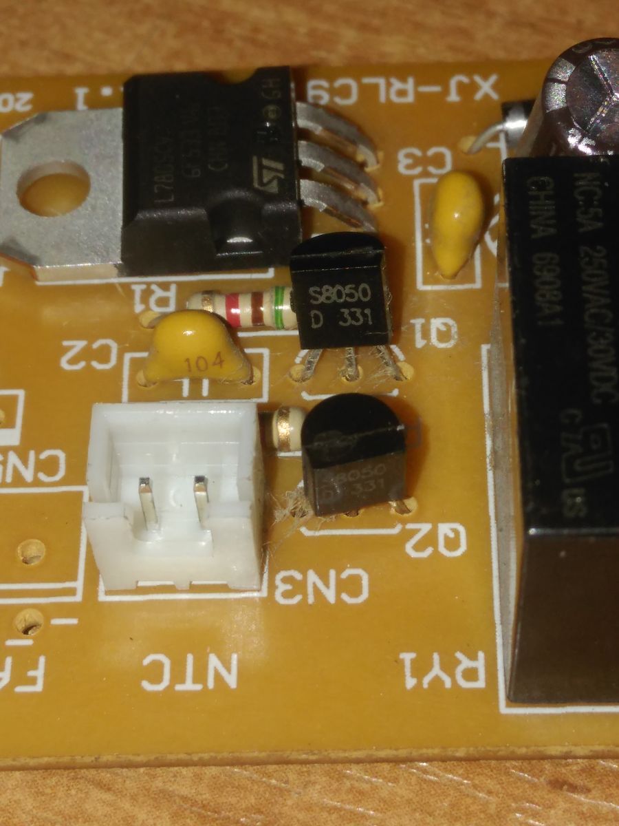

✨ W dyskusji poruszono problem pulsującego napięcia 0-3V w zasilaczu 230/12V lodówki turystycznej, co skutkuje nieprawidłowym działaniem przekaźnika i wentylatora. Użytkownik zauważył napuchnięty kondensator 1500µF, co może wskazywać na jego uszkodzenie. Uczestnicy sugerują wymianę kondensatorów, poprawę lutów oraz sprawdzenie innych komponentów, takich jak stabilizator 5V i tranzystory. Po wymianie kondensatorów problem z napięciem nadal występuje, co prowadzi do dalszej diagnostyki, w tym sprawdzenia układu mikrokontrolera. Użytkownik rozważa również możliwość uszkodzenia elementów po podaniu zbyt wysokiego napięcia.
