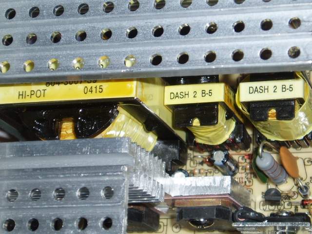

    Pozdrawiam Brać lutującą :!:Mode Com model: ATX-350GTF(PF) PFC naprawa po uszkodzeniu D209L
  • #10 2094158
    domin_lodz
    Posty: 18
    Trafiłeś :) z fotki to jest identycznie ten zasilacz.
    Na jednym radiatorze były tylko te dwa T209L, a na drugim radiatorze były dwa układy:
    MBR4045PT,
    oraz
    S40SC4S,
    Wyglądają z opisu na ich obudowach jak dwie diody, w jednej obudowie.
    Wszystko załączam na fotkach, a na fotce jednego układu brakuje i jest to właśnie D209 ten spalony.
    __
    PS.
    Teraz jestem na siebie zły, bo muszę siedzieć na laptopie (cale szczęście, ze mam), zachciało mi się cichego zasilacza ehh...
    Jednak było lepiej ew. sprzedać tego i kupić jakiegoś Tagana, byłby cichy, a nie przerabiać konstrukcje tego.

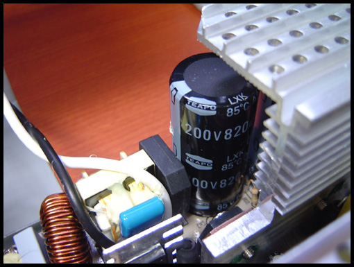

  • #11 2094178
    TONI_2003
    Moderator
    Posty: 15326
    Pomógł: 2190
    Ocena: 3808
    ... dobra ale zrób te pomiary i podaj resztę -układy! ( drugą fotkę zlikwiduj ) a porób super fotki z wnętrza zasilacza w przetwornicy stan-by masz jeszcze jeden tranzystor i jakie tam są układy 7500,494,393?

    Mode Com model: ATX-350GTF(PF) PFC naprawa po uszkodzeniu D209L.Mode Com model: ATX-350GTF(PF) PFC naprawa po uszkodzeniu D209L

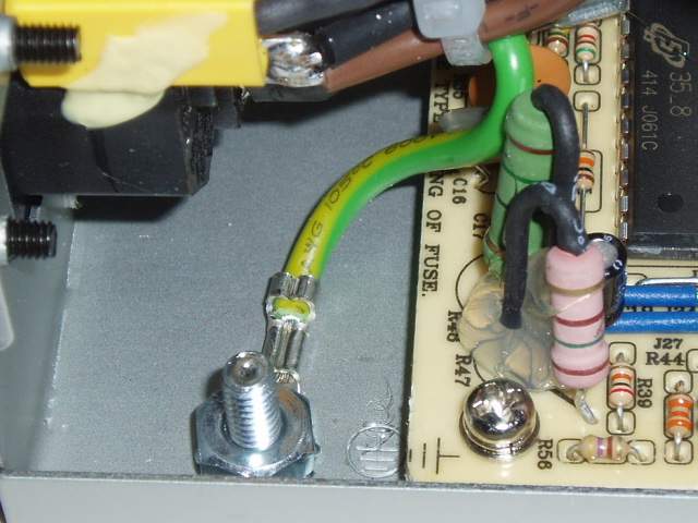

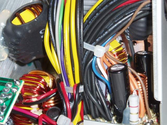

    TONI_2003 napisał:
    Dlaczego nie napisałeś jaki masz tam ten układ (długi i ten krótki na zdjęciu nie widać ) ?
    Podobnie nie podajesz jaki tranzystor jest na tym małym radiatorku (to jest przetwornica stand-by) podaj również jakie masz opory w otoczeniu każdego z tranzystorów D209L
    (napisz tak R22=22K to oczywiście przykład ) i każden z nich sprawdź bo mogą być po tym zwarciu uwalone.
    Proszę Cię o dokładność w pisaniu i podawaniu bo mnie to zabiera za dużo czasu !
    Ja ci podam dlugi uklad i pare innych wnetrza tego psu (moge zdobyc kazde zdjecie wnetrza tych Fortronow)
    pozdro
    Mode Com model: ATX-350GTF(PF) PFC naprawa po uszkodzeniu D209L.Mode Com model: ATX-350GTF(PF) PFC naprawa po uszkodzeniu D209L.Mode Com model: ATX-350GTF(PF) PFC naprawa po uszkodzeniu D209LMode Com model: ATX-350GTF(PF) PFC naprawa po uszkodzeniu D209L
