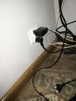

    Piszę, ponieważ dzisiaj podczas grania na nowo złożonym PC (ma zaledwie tydzień) metalowe zakończenie kabla od słuchawki kopnęło mnie prądem. Takie samo zdarzenie, gdy dotknąłem gniazda USB, a także kilku metalowych śrub w obudowie. (Prądem kopie każde gniazdo z tyłu i z przodu komputera.) Czytałem już trochę na ten temat i dowiedziałem się ze mój komputer może nie być uziemiony. Zasilacz podpięty jest do przedłużacza a kabel zasilacza jest nowy, więc raczej nieuszkodzony. Gdzieś miałem urządzenie do sprawdzania przepływu prądu, lecz nie wiem, gdzie miał bym go użyć, czy na kablu przedłużacza czy zasilacza komputera. Naprawdę proszę o jasne wytłumaczenie problemu takiemu żółtodziobowi jak ja. Z góry dziękuję.

    Tak, gniazdo jest uziemione tak samo jak i przedłużacz. Inne pomysły co może powodować takie napięcie na obudowie i metalowych częściach? Zasilacz ma 600W tak dodam.

    Dzisiaj wieczorem sprawdzałem czy prąd kopie na przedłużaczu czy na gniazdku, okazało się ze na gniazdku. Po rozkręceniu i dokładnych oględzinach doszedlem do wniosku ze kabel uziemiający jest cały (na dodatek miedziany). Nie znalazłem przyczyny kopania na gnieździe usb a także na wskaźniku którym sprawdzałem przepływ na gniazdku.

    To że przewód PE jest z jednej strony podłączony do bolca nie znaczy że wszystko jest OK. Pytanie jak i gdzie jest podłączony z drugiej strony. Przy sprawnej instalacji takiego zjawiska ( napięcie na obudowie) NIE MA PRAWA BYĆ ! Instalacja do sprawdzenia przez dobrego elektryka.

    Nie masz uziemienia w gniazdkach, pogadaj z rodzicami nt. Możliwości umiesznienia uziemienia w instalacjii elektrycznej przez elektryka. U mnie ten sam problem rozwiązany został wbicieciem 1m bolca ze stali nierdzewnej w ziemie za domem i połączenie tego prowizorycznego uziemienia kablem z obudową komputera, to jest drugi koniec kabla został połączony odkręcają trochę śrubkę z metalowej części obudowy, wsadzając pod nią koniec kabla bez izolacji i zakręcając śrubkę. Jako że obudowa jest połączona z uziemieniem i gniazdami wszystkimi zostse ona i one uziemione. Takie rozwiązanie to fuszerka najwyższego stopnia i nie nakłaniam do jej stosowania.
