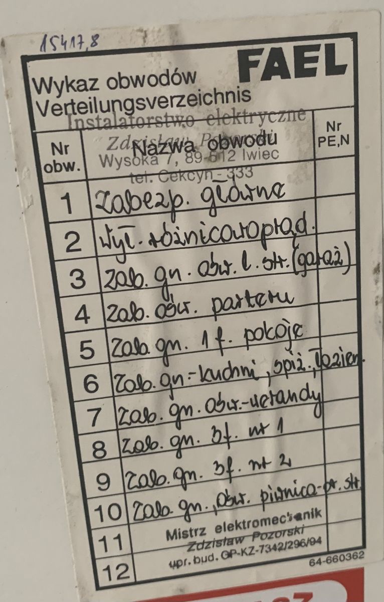

    mam taki problem że czasem klawiatura kopie prądem, oraz czasem występują zakłócenia(np nie zostaje wpisany przycisk z klawiatury lub zostaje wpisany dwu-/trzy-krotnie, albo inne sprzęty wymagają odłączenia i podłączenia by działały, przestery na mikrofonie podpiętym pod płytę główną). Gniazdka wymieniałem, ale okazało się że w ścianach nie ma przewodu od uziemienia, za czym idzie owego nie mam w komputerze. Od skrzynki rozdzielczej dzieli mnie dystans około 15m poprzez ściany, więc zastanawiam się czy jest jakaś opcja miejscowego uziemienia przedłużacza, szukałem za adapterami i urządzeniami do uziemienia, aczkolwiek wizualnie po ich konstrukcji nie mam pojęcia jak miałbym je podłączyć. Dlatego chciałbym zapytać jakie urządzenia do tego celu polecacie dla elektrycznego laika oraz o instrukcję jakie kroki podjąć by ten komputer uziemić.

    Przeczytałem temat i nic z niego nie wyciągnąłem, jedyne co wiem że w gniazdach jest czarny i niebieski przewód, a na skrzynce mam napisane że jest 3 fazowa i taką tabelke: Lista obwodów elektrycznych z opisami instalacji.

    W którym roku była wykonywana ta instalacja? Wyłącznik różnicowoprądowy i brak przewodu PEN (żółtozielony od uziemienia) świadczy o jakimś okresie przejściowym na początku lat dziewięćdziesiątych.
    Musisz zdobyć wiedzę, jaki rodzaj sieci masz doprowadzony do domu.
    Najprawdopodobniej będziesz musiał doprowadzić do swojego gniazdka nowy kabel 3x2,5 mm2.
    Sugerowałbym jednak nie zajmowanie się elektryką samemu (bo możesz pogorszyć jeszcze bezpieczeństwo), tylko wezwał elektryka. Mistrz elektromechanik, który podstęplował się na spisie zabezpieczeń jeszcze chyba prowadzi działalność.

    Przy okazji remontowania domu, odsunąłem lodówkę, i w gniazdku od lodówki są trzy rodzaje przewodów: niebieski, czarny oraz żółto-zielony, oczywiście żółto-zielony to zapewne uziemienie, bo nie jest podłączone...
