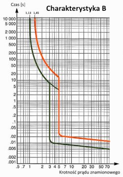

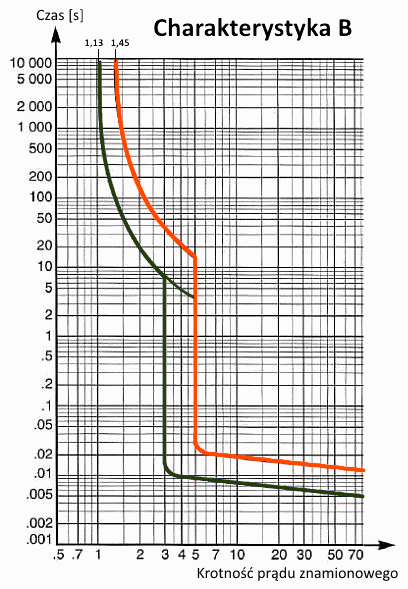

  • #12 18099636
    zbich70
    Posty: 17126
    Pomógł: 1169
    Ocena: 6582
    CMS napisał:
    I okazało się, że żelazko jest sprawne, tyle, że przy 234VAC pobierało prawie 12A, co w zwykłym mieszkaniu, na linii zabezpieczonej "eską B16" musi się skończyć zadziałaniem "bezpieczników".
    Nie. Sprawny wyłącznik nadprądowy B16 nie powinien zadziałać przy 12A.
    Zerknij proszę na charakterystykę tego aparatu:
    Chore moce żelazek, nawet do 3200W!
    Zauważ, że obszar zadziałania z upływem czasu zbliża się asymptotycznie do wartości prądu znamionowego i dopiero po 10 tysiącach sekund osiąga krotność 1,13 - czyli 18A.
