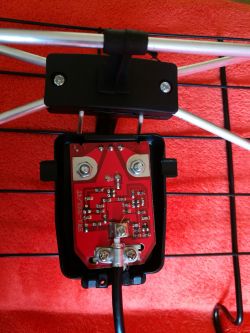

    _kli_
    Poziom 41  
    Posty: 5328
    Pomógł: 760
    Ocena: 1038
    Aseri15 napisał:
    Odłączenie anteny od prądu powoduje zanik sygnału
    Odłączając wzmacniacz od zasilania, zamieniasz go w tłumik. Aby antena była pasywna musiałbyś wzmacniacz zastąpić symetryzatorem. W takiej sytuacji dobrze jest wtyczkę separatora zamienić na wtyk antenowy.
    Nie wiem jak Samsung wyskalował paski sygnałowe, ale skoro siła nie osiąga 100% można przypuszczać że sygnał nie jest przesterowany.
  • #26 18119414
  • #27 18119423
    sosarek
    Posty: 83875
    Pomógł: 9320
    Ocena: 15530
    No i zmienić płytkę przedwzmacniacza na symetryzator antenowy, równie dobrze możesz kupić ASP-4.
    Konto firmowe:
    Z
    Pka, Poznań, 60-850
    Pomogłem? Kup mi kawę.
  • #28 18120210
  • #29 18120349
    _kli_
    Poziom 41  
    Posty: 5328
    Pomógł: 760
    Ocena: 1038
    Aseri15 napisał:
    niektóre anteny ze wzmacniaczem mają również zamontowany symetryzator
    Częścią każdego przedwzmacniacza zamontowanego na dipolu anteny jest symetryzator, którego zadaniem jest desymetryzacja i zmiana impedancji z 300 Ω na 75 Ω.
    Są anteny z układem tzw. by-pass (Telmor, Televes), w których po wyłączeniu zasilania przedwzmacniacz pracuje jak symetryzator. Ale niestety nie w Twojej antence.
    Aseri15 napisał:
    Czy układ z pierwszego zdjęcia to jednak coś innego ?
    To jest jest popularny, tani przedwzmacniacz, stosowany w antenach typu APOK (Antena POKojowa). Sam symetryzator nie posiada całej tej "elektroniki", którą masz w przedwzmacniaczu.
    Na drugim zdjęciu masz wtyk antenowy z płytką separatora napięcia.
