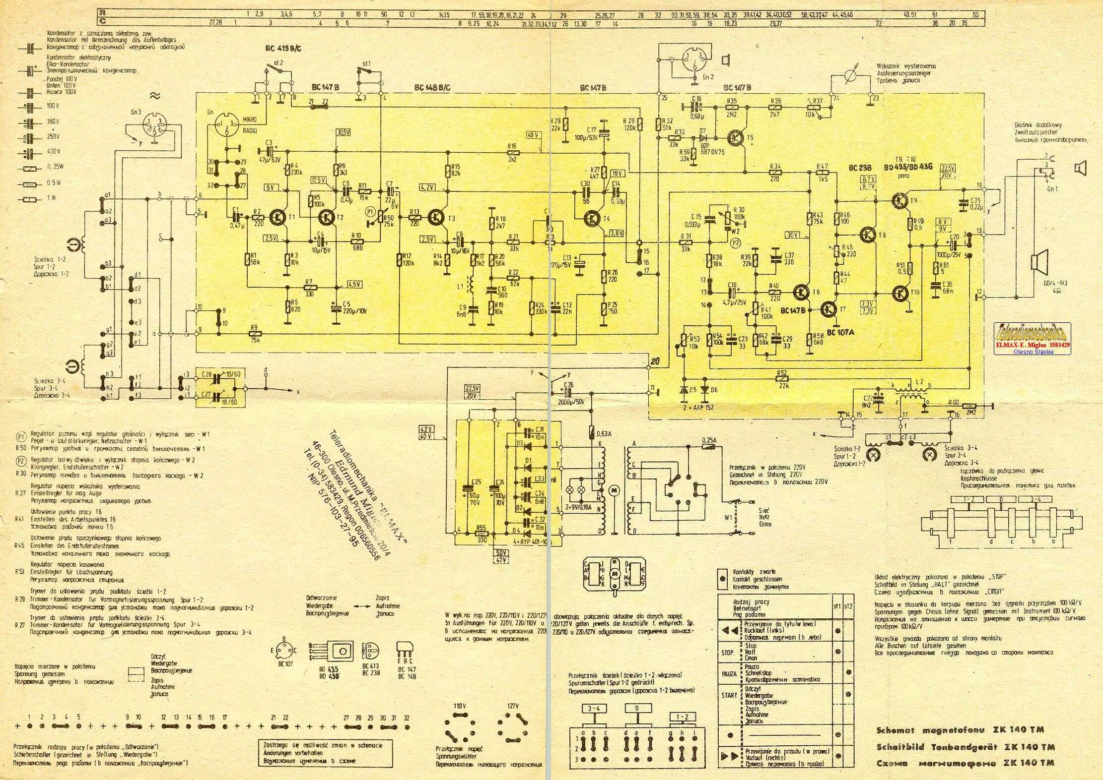

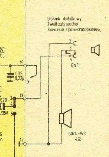

Użytkownik ma problem z odkręceniem zapieczonych śrubek w magnetofonie Unitra ZMPiA ZK140T. W odpowiedziach sugerowane są różne metody, takie jak użycie odrdzewiaczy (WD40, CX80) oraz dobrze dopasowanego wkrętaka. Użytkownik próbował różnych narzędzi, ale nie odniósł sukcesu. W dyskusji poruszane są również kwestie związane z podłączeniem głośnika, gdzie użytkownik ma trudności z identyfikacją przewodów. Uczestnicy forum wskazują na konieczność sprawdzenia schematu oraz pomiarów napięć na elementach elektronicznych, co może pomóc w diagnozowaniu problemu z dźwiękiem. Wskazówki dotyczą także czyszczenia przełączników i potencjometrów, co może wpłynąć na poprawne działanie urządzenia.
