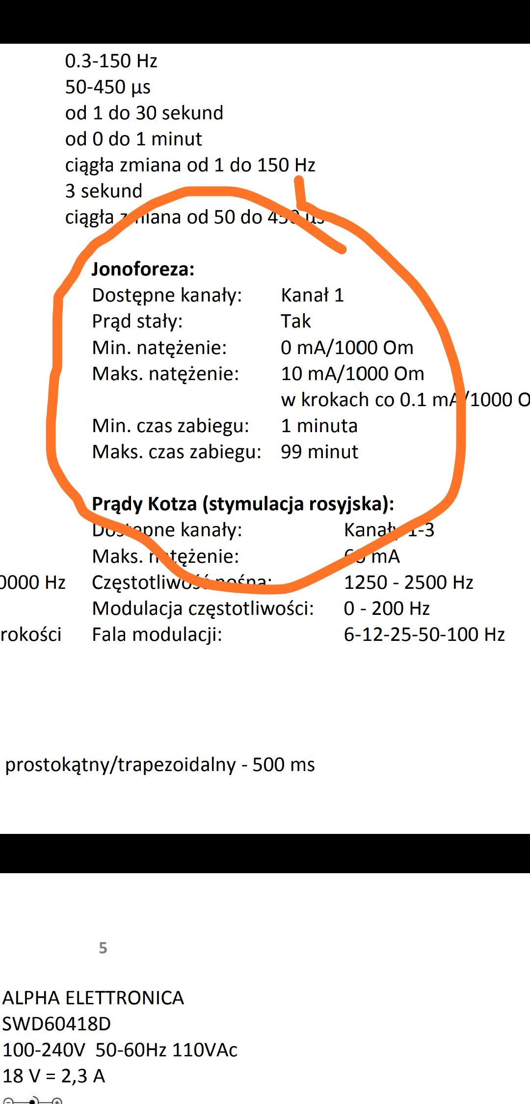

    Witam mam problem z natpotliwoscia i postanowiłem skorzystać z jontoforezy domowej roboty. Mianowicie, krokodylki, kabelki, elektrody aluminiowej tacki, oraz akumulatorki. Stosowałem przez 2 tygodnie i pomogło na jakiś kawałek czasu. Nadmienie że chodzi o jonoforezę twarzy. Czyli maska na twarz i cały zestaw podłączony i ok. Czytałem cały internet i ludzie stosowali do tego 12 Voltowe bateryjki albo 2 baterie 9V połączone szeregowo, nie wiem jakim cudem wytrzymywali oni takie męczarnie ponieważ bateria 9v charakteryzuje się prądem rzędu 400mA natomiast do jontoforezy potrzeba do 30mA czyli niewielki delikatny prąd. Stąd też posiłek się bateriami guzikowymi Exceltec AG12 które mają po 1.5V i prąd rzędu 12mA. Wszystko ok nawet czasami skóra piekła i były płacowe maleńkie poparzenia, tylko teraz pytanie czy ten prąd nie jest za niski? Skoro po jakichś 3 tygodniach pocenie wróciło? Baterie połączyłem szeregowo 10 baterii guzikowych po 1.5V dało mi porządane 15V plus 12mA natężenie prądu czy ja to dobrze obliczam? Czy się nie mylę? Czy to co zrobiłem może nie może być skuteczne? Dziwi mnie strasznie że ludzie używają baterii 9V z tak ogromnymi prądami jak 400mA co prawda stosują je na nadpotliwość dłoni ale to musi być nie przyjemne. Czytałem też że robią coś takiego z zasilacza sieciowego podłączonego do prądu. Dziwi mnie tylko czy tylko ja byłem taki pomysłowy żeby za baterie kosztujące 5zł zrobić sobie takie urządzenie? Czy może w drugą stronę? To co zrobiłem jest źle obliczonym badziewiemni nikt w ogóle nie brał tego pod uwagę ...? Proszę Państwa o odpowiedź....

    A choćby w użyciu prądu stałego, stosuje się prąd pulsujący jednokierunkowy, właśnie po to, by zapobiec oparzeniom....Ale to początek....Są tu, na Forum Koledzy specjaliści od sprzętu medycznego, to ci wyjaśnią więcej.

    Nie będzie z powodu błędów w schemacie. Niewłaściwie podłączone przełączniki, ale mniejsza z tym. Czy w twoim przypadku pomoże ci przepływ prądu o wartości kilku miliamperów przy cyklicznie zmienianej polaryzacji, przez ciało i zanurzone dłonie, musi się wypowiedzieć np. dermatolog, albo fizjoterapeuta. On też musi polecić ci odpowiedni skład elektrolitu (czyli tego, co dodasz do wody wypełniającej te miski). O ile zostaną skorygowane błędy połączeń i lekarz wypowie się pozytywnie na temat wartości prądu (ok 4-6 mA), to możesz spróbować.

    Urządzenie z linku w #11 na pewno nie jest dobrym pomysłem. Potrzebne jest ograniczanie prądu. I pewnie wystarczą 2 kanały, nie jest potrzebny Dual H-Bridge, powinien wystarczyć wzmacniacz stereo, może coś w stylu TDA2007, albo podwójny wzmacniacz operacyjny, jak LM358 (tylko on daje mały prąd). Ale trzeba to jeszcze czymś sterować...
    Arduino może podawać sygnał cyfrowy. Trzeba go jakoś zamienić na analogowy - do tego jest potrzebny DAC (niektóre uC mają wbudowany DAC, ale te używane w Arduino raczej nie) - właśnie ostatnio próbuję działania TDA1543A, to jest 16-bitowy DAC stereo, kosztuje kilka zł i powinien się nadać. Ale sam TDA1543A daje na wyjściu niewielki prąd i wymaga utrzymywania określonego napięcia - do załatwienia tego pewnie będą potrzebne 4 wzmacniacze operacyjne (po 1 na kanał do zamiany sygnału z TDA1543A na napięcie, i po 1 na kanał do zamiany tego napięcia na prąd) - może LM324?
    Z tym, że LM324 (i LM358) ma niewielki prąd wyjściowy - typowo ze 20mA, gwarantowany 10mA. Jeśli to nie wystarczy (ile potrzeba, to musisz ustalić z lekarzem), to przyda się np. ten TDA2007 (on może dać i 3A, ale oczywiście takiego prądu nie wolno użyć, mógłby zabić). Albo można użyć 2 LM324 i połączyć po 3 wzmacniacze równolegle (wyjdzie taniej, a prąd 3x większy, niż przy użyciu 1 LM324). Albo poszukać wzmacniacza operacyjnego z większym prądem wyjściowym (raczej wyjdzie drożej).
    To, jaki prąd popłynie, zależy od wielu rzeczy. Po pierwsze, jest ograniczenie przez źródło; po drugie, układ może ograniczać (w to wchodzi i ograniczenie przez zabezpieczenie wzmacniacza, i przez działanie układu); po trzecie, jest jakaś oporność skóry i ciała, zwilżenie ją znacznie zmniejsza (bez tego może być i z 1M), ale nie do zera. Układ można zrobić tak, że na Arduino programujesz, jaki prąd i przez jaki czas ma popłynąć (np. że przez 1s 15mA w jedną stronę, a potem przez 2s 10mA w drugą, potem 1s przerwy i tak w kółko), ale jeśli coś innego ograniczy prąd (zasilanie, zabezpieczenie wzmacniacza, oporność ciała), to popłynie mniejszy (i tu można zrobić tak, że Arduino będzie ten prąd mierzyć, i w razie czego zwiększy czas).
    Do zbudowania układu, oprócz Arduino, TDA1543A i wzmacniaczy, będą jeszcze potrzebne oporniki, potencjometry, parę kondensatorów, i zasilanie. I to by było na tyle od strony technicznej - ale od strony medycznej musisz to uzgodnić z lekarzem.
    Jeszcze wracając do TDA1543A: ostatnio wypróbowałem go i działa (ja go podłączałem pod "malinkę"), ale jest to w zasadzie układ do konwersji sygnału audio i ma taką wadę, że nie ma ustawionego '0' - trzeba z grubsza wycelować podłączając odpowiednie oporniki, i doregulować potencjometrem (bez tego mam z 10% odchylenia). Mam na widoku coś innego (moduł MCP4725, cena kilkanaście zł w Botlandzie + wysyłka, powinien być lepszy), ale jeszcze nie zdążyłem wypróbować.

    W tym linku nie ma nic konkretnego - to może być przyrząd poprawnie zbudowany, ale też może to być pudełko z bateryjką.
    Proszę użyć "Szukaj" (na górnej belce) wpisując jonoforeza i jontoforeza - te tematy były już poruszane.
    O ile pamiętam, stosuje się przebiegi zmienne (nie przemienne), natężenie rzędu kilku mA więc wypadałoby zapewnić 10mA z regulacją (chociaż fabryczny generator który miałem w rękach umożliwiał nastawę do 30mA).
    Rodzaj zastosowanych baterii (celowe z uwagi na bezpieczeństwo, chociaż do pomyślenia jest zasilanie sieciowe) nie zapewnia ograniczenia prądu nie mówiąc o jego regulacji.
    To prosta elektronika, zbędne są układy w rodzaju TDA200x (armata na muchę), wystarczy WO typu LM358/324 i ewent. tranzystor na wyjściu - sterowane z prostego generatora - nie pamiętam jakie częstotliwości, wskazane byłoby zrobić na wyjściu regulację prądu nie prostym potencjometrem ale jako źródło prądowe co uniezależni wartość prądu od zmian w przewodności elektroda-ciecz-skóra i zastabilizuje ją na ustawionej wartości.
    Dawno temu, będąc w potrzebie sam bawiłem się prostą jonoforezą używając przepisanych leków (zabiegi przepisane przez lekarza) i generatora funkcyjnego. Z powodzeniem.
