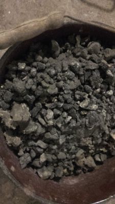

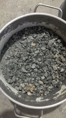

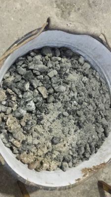

    Kocioł 14KW firmy Stalkot. Sterownik Tigra. Ustawienia następujące:
    Czas podawania 12 sekund
    Czas pomiędzy podawaniami 90 sekund
    Krotność podawania 3
    Czas przedmuchu 25 sekund
    Czas pomiędzy podawaniami 8 minut
    Obroty dmuchawy 45%
    Temperatura zadana 52 st.C
    Zdjęcia popiołu z tygodnia.
    Co należy zmienić, aby lepiej się spalał? Zaznaczam, że w domu mam bardzo ciepło, mimo tak niedopalonego ekogroszku.

    Za dużo węgla, za mało powietrza.
    Czas podawania 12 sekund OK
    Czas pomiędzy podawaniami 90 sekund zwiększ do 130 a może jeszcze troszkę jak będzie niedopalał
    Krotność podawania 3 może być
    Czas przedmuchu 25 sekund w podtrzymaniu ? może być
    Czas pomiędzy podawaniami 8 minut zwiększ do 40 min.
    Obroty dmuchawy 45% można zmniejszyć do 30%
    Temperatura zadana 52 st.C zwiększyć do 59-60

    Kolego, to nie jest popiół tylko więcej tam groszku. Jak możesz obniżyć temperaturę w domu, skoro tak często pompujesz do kotła węgiel, a on nie zdąży się spalić...
    Gdyby się on spalił, a byłoby tak jak byś zwiększył obroty dmuchawy to byś miał jeszcze cieplej w domu. Więc logika nakazuje co masz zrobić, zmniejszyć moc kotła poprzez skrócenie czasu podawania i zwiększenie przerw w podawaniu. Aby dojść do prawidłowych nastaw, należy zmieniać tylko jeden parametr i obserwować co się będzie działo.
    Jak już dojdziesz do prawidłowych nastaw przy odpowiedniej temperaturze na zewnątrz, może się okazać że kocioł będzie musiał pracować przy niskiej temperaturze wody, będziesz musiał pomyśleć o jakieś metodzie ochrony powrotu kotła.

    Ile lat użytkujesz ten kocioł?
    Czyścisz go regularnie?
    Masz przy wentylatorze klapkę zapobiegającą zaciąganiu powietrza, kiedy wentylator przestaje dmuchać?
    Najczęstszą przyczyną takiego niespalonego węgla są problemy z przepływem powietrza.
    Przepływ ten może być spowodowany którąś z przyczyn:
    1. Zebrał się popiół w komorze powietrznej. Należy odkręcić pod fajką dekiel i dokładnie opróżnić tę komorę.
    2. Powietrze ucieka od spodu komory powietrznej zamiast lecieć w palnik. Trzeba sprawdzić czy ten dekiel pod fajką jest dobrze uszczelniony i czy czasami dekiel się nie zdeformował. Wyprostować i uszczelnić dekiel.
    3. Zatkany popiołem kanał pomiędzy wentylatorem, a komorą powietrzną. Odkręcić wentylator, wyczyścić kanał.
    4. Wentylator ma zapchane łopatki i nie wytwarza odpowiedniego ciągu. Wyskrobać kurz z łopatek wentylatora przy pomocy wąskiego wkrętaka płaskiego oraz pędzelka z twardym włosiem.
    5. Zacięta klapka zamykająca kanał powietrzny, kiedy wentylator nie pracuje. Zazwyczaj przyczyną jest popiół, który się zbiera w kanale powietrznym, korozja lub deformacja ośki lub klapki.

    Znowu mam całą masę niedopalonego węgla. Po każdej dobie muszę opróżniać popielnik. Kocioł nie może osiągnąć zadanej temperatury (obecnie 51°C) i jest ciągle w "regulacji".

    Dziś rano poszedłem do kotłowni i już (czyli po około 10 godzinach) było tyle niedopalonego ekogroszku w popielniku, że musiałem go wybrać aby zrobić miejsce dla kolejnej partii. Zastanawiam się nad tym, czy tzw. zawirowywacze spalin nie utrudniają procesu spalania.

    Nie przypuszczałem, że nowy kocioł tak szybko się zapcha. Szukałem innych przyczyn a sprawa okazała się prosta. Teraz raz na miesiąc będę go gruntownie oczyszczał (bez wygaszania) i na bieżąco podczas wybierania popiołu.
    Zatem temat zamykam. Problemem były zatkany kanał powietrzny pod paleniskiem i także słaby cug do komina.
